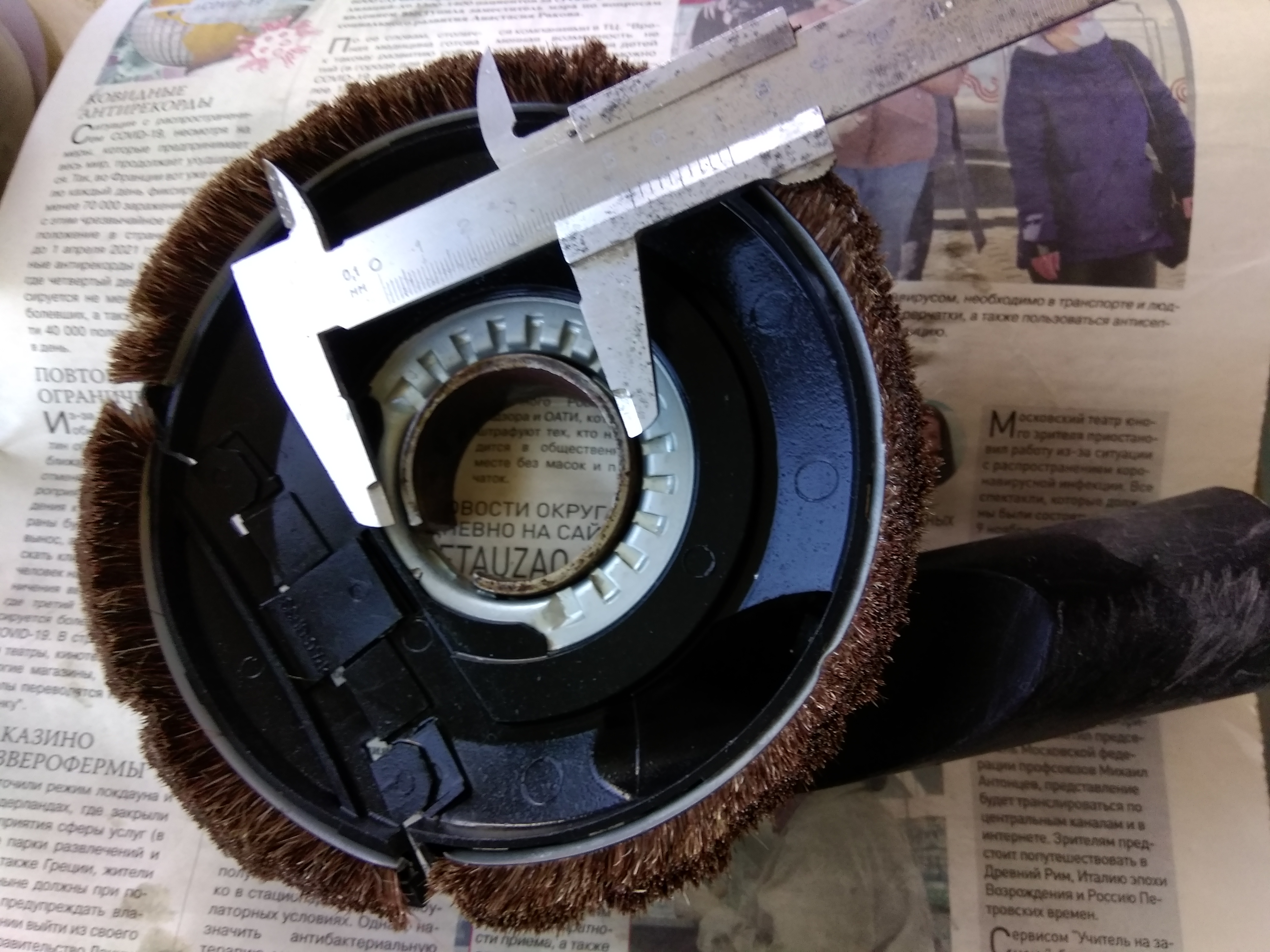

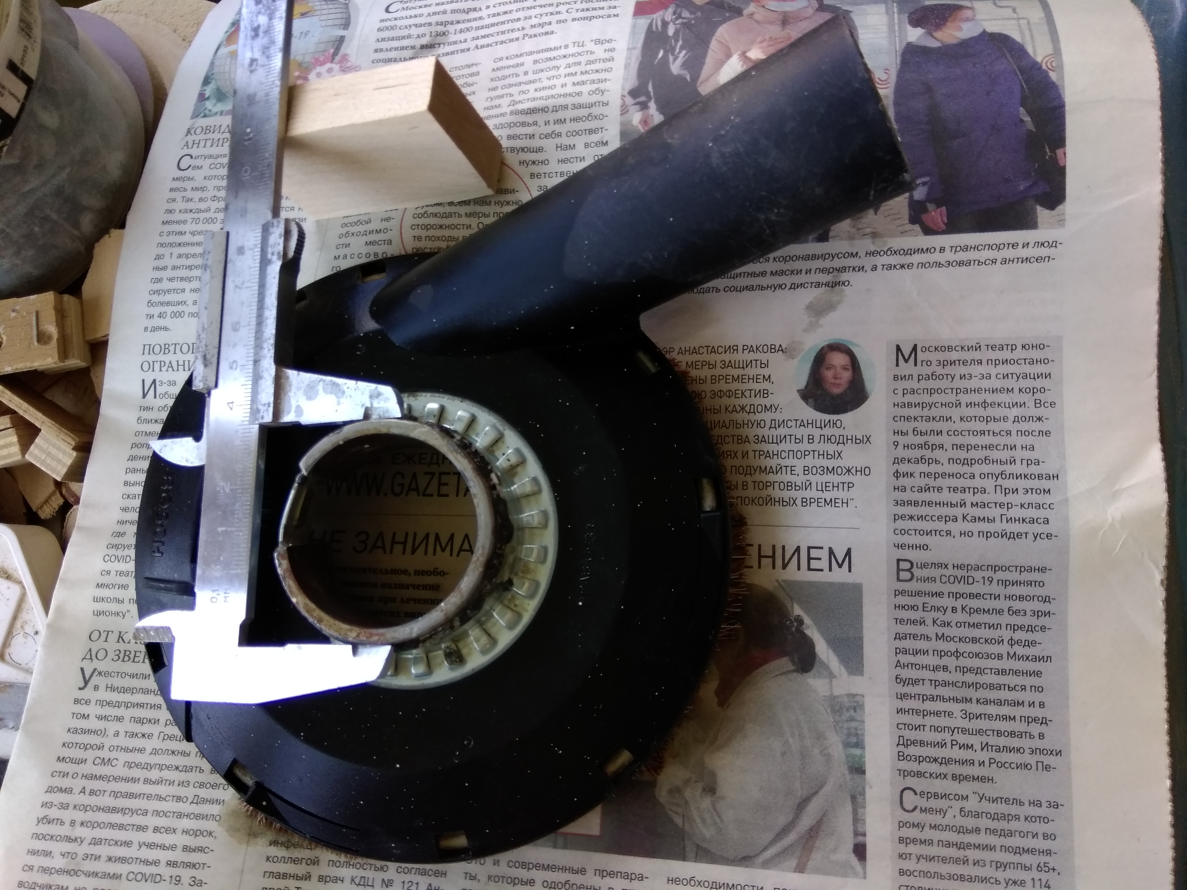

Докладаю. Кожух ИС 43мм максимальная посадкаIMG_20250704_173737Есть кожух Бош под быстросьем. Там диаметр отверстия 50мм.IMG_20250704_174450и сзади IMG_20250704_174531можно разогнать отверстие до 54мм (мяса там хватит), приварить два уха, и крепить эти уши хомутом ленточным. Можно сделать кожух самому из вентиляции-160 и канализации-40, щётку поставить от "щётка пылесборная для шкафа-купе". И далее удохаться с любым таким вариантом вплоть до осознания, что надо взять обычную УШМ-125 с регклировкой, стандартный кожух ИС/ДеВольт/Диолд, и работать нормально. И ещё момент... Поначалу я купил дешёвую чашку Матрикс. Вес 420гр. Крутанул на 11000 оборотов и чуть не обделался. Дисбаланс такой, что с трудом выключил прыгающую кнопку. И это 125мм. Страшно представить что будет с чашкой 150, которая вдвое тяжелее. Из лёгких чашек могу советовать Norton Clipper и Hilti (название не помню, но там сегменты треугольные, и она одна из дешёвых).
