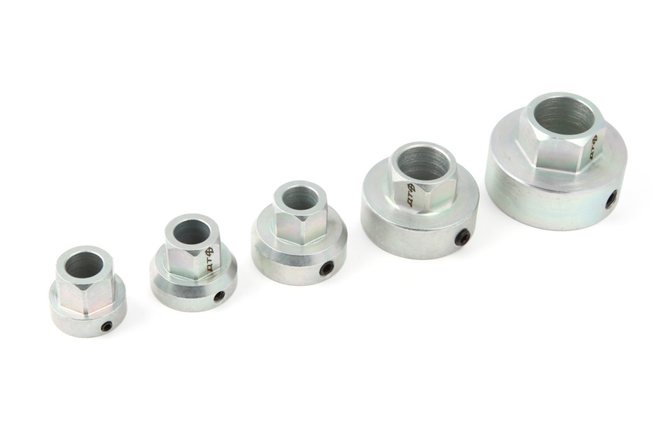

Добрый день! Подскажите, пожалуйста, существуют ли резьбонарезные головки (как клуппы), в которые можно установить круглую плашку (напр. диаметром 50 мм), и использовать как клупп с трещоткой для клуппов?images

Craft, головки с посадкой на квадрат?

Существуют, но они все говно - не мучайтесь и используйте нормальный клупп с трещёткой.

dv_sudya, да

В продолжении темы. Необходимо нарезать именно цилиндрическую резьбу 3/4 BSPP, клупп для конической имеется BSPT. Везде искал и немогу найти клупп 3/4 BSPP, поэтому и возикла идея "клупп с возможностью установки круглой плашки".

А можно ссылочку - что за зверь?

https://rumett.ru/products/plashka-trubnaya-tsilindricheskaya-g-34-14-nitokdyujm-dnar55mm-9hs-tlx

https://ya.ru/images/search?from=tabbar&text=%D1%82%D1%80%D0%B5%D1%89%D1%91%D1%82%D0%BA%D0%B0%20%D0%BF%D0%BE%D0%B4%20%D1%82%D1%80%D1%83%D0%B1%D0%BD%D1%8B%D0%B5%20%D0%BF%D0%BB%D0%B0%D1%88%D0%BA%D0%B8 Вот они, те которые чёрные и под золото....бр-р..) Хотя, если очень нужно, то можно, но очень специфичная вещь.

dv_sudya,  спасибо за ответ, уточнение "Везде искал и немогу найти клупп 3/4 BSPP"

единственное по теме нашлось вот, но там на плашку 45 мм максимум: https://www.vseinstrumenti.ru/product/plashkoderzhatel-delo-tehniki-45-mm-pod-klyuch-238845-7662789/ MUKdAacm-fGxXIFYls0gGhCBQXo-960
