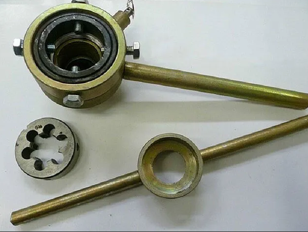

31.07.2025 в 09:03:39
Всем добрый день! Продолжаю поиски решения задачи "как нарезать цилиндрическую резьбу 3/4 клуппом". Нашел вот такой клупп под круглые плашки. На сайте rinscom/com раньше продавался такой набор "Клупп трубный набор (1/2" - 2") + плашки (1/2", 3/4", 1", 1/4" и 1 1/2" ,2" по 2 комп.)" plash_klupКто знает, где можно такой приобрести?
