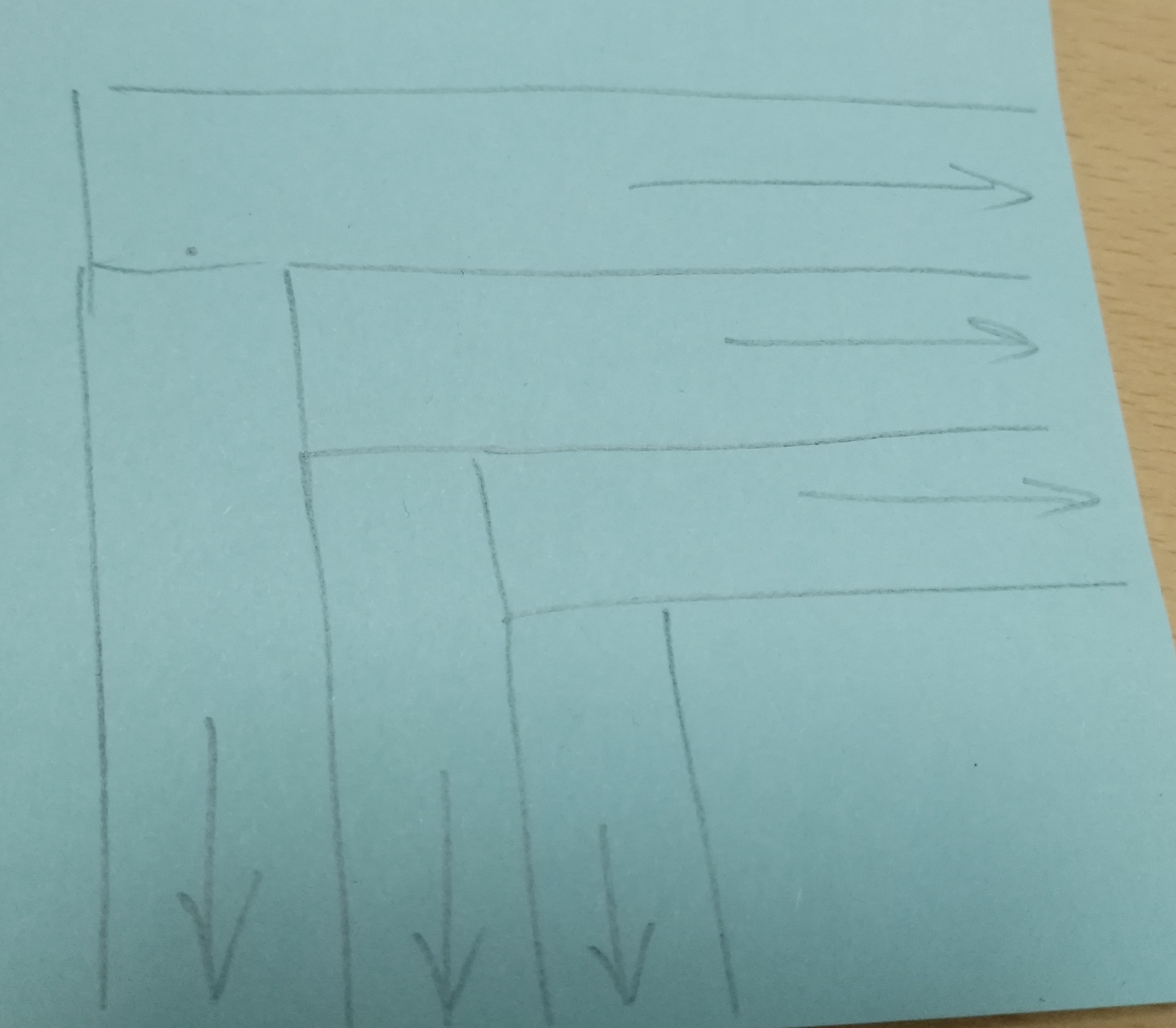

Добрый день!
СнимокПодскажите пожалуйста, коридор имеет Г-образную форму, укладывается паркетная доска длиной 2,2 м. На обоих участках коридора заказчик хочет чтобы паркетная доска шла вдоль, в месте поворота предлагает запилить под 45 градусов и посадить на клей. Как правильно в этом случае выполнить укладку? Не будет ли данная "технология" колхозом? Или все таки правильне будет поступить как с ламинатом в первой части доска будет идти вдоль, а после поворота коридора, соответсвенно, поперек?
Что конкретно подразумервается под "паркетная доска",
Под 45 будет колхоз в исполнении и смотреться очень так себе.
Два по 22,5 ещё куда не шло.
А лучше конечно как положено, если геометрия помещения позволяет.

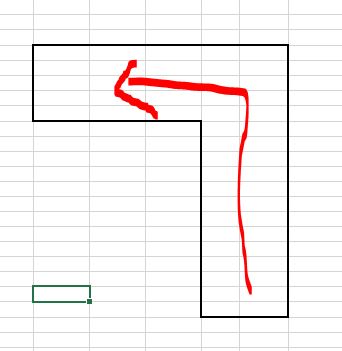

Разве у паркетной доски не с четырёх сторон шипы/пазы? Зачем пилить?

vavan написал 08.07.2025 в 07:28
тогда укладку надо начинать с поворота. :(

=vadim=, вопрос - а как её продолжить при этих условиях.

pool написал 10.07.2025 в 03:03
вопрос не совсем понятен. Выложить "ёлку" и гнать полотна до узких стен .
