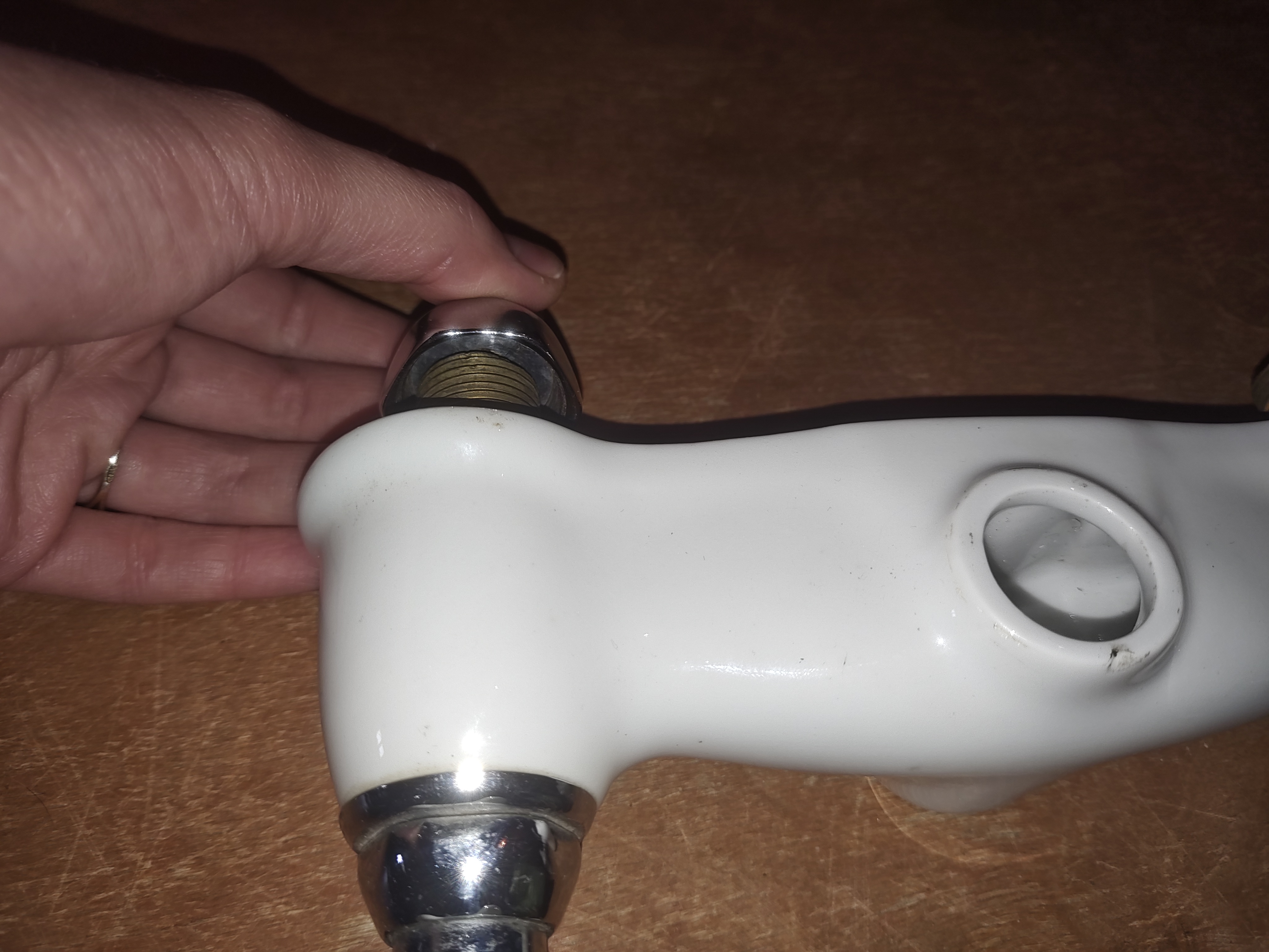

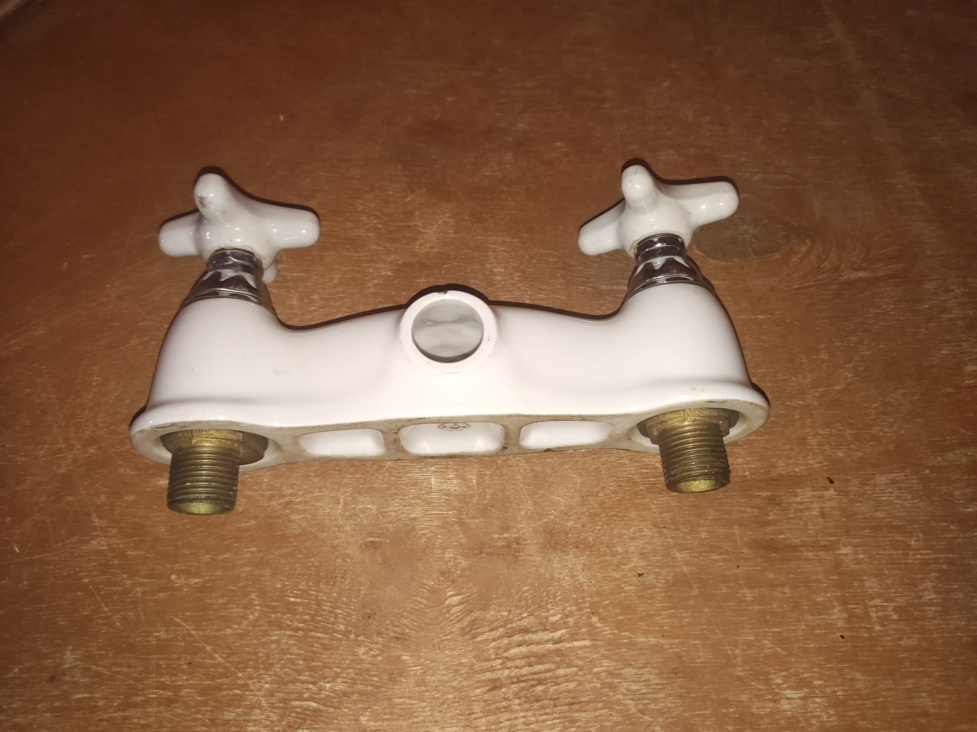

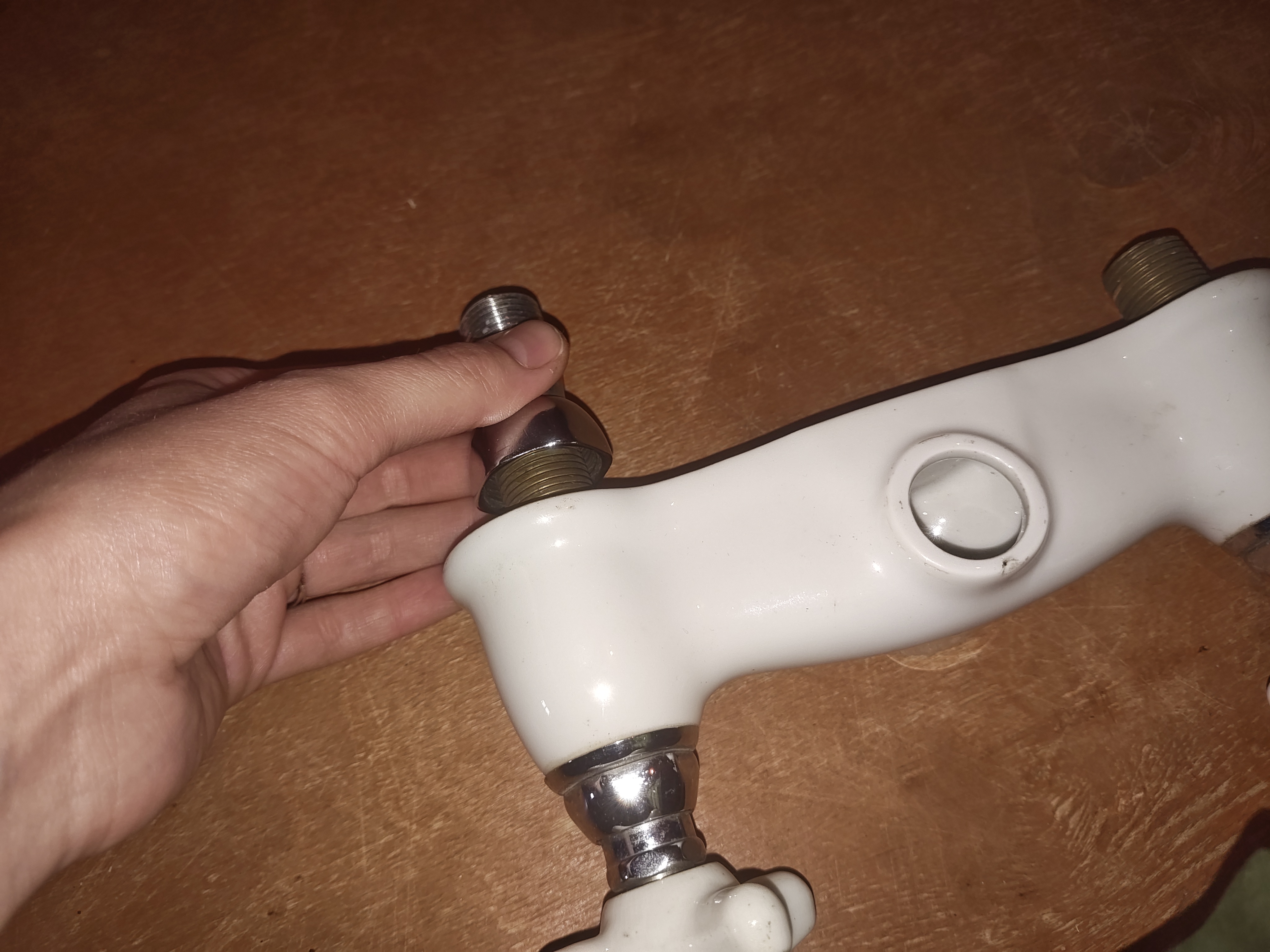

Здравствуйте! Хочу подключить керамический смеситель. Данному смесителю требуются эксцентрики с накидной гайкой, которые и были куплены, но возникла проблема с тем, что накидные гайки от эксцентриков велики. В продаже меньше 3/4 не нашла, а именно 1/2. Есть ли какой-то переходник с 3/4 на 1/2 или эксцентрики с накидной гайкой с одной стороны 1/2 и с другой 1/2? Завод смесителя словацкая арматура на мыяве, сейчас бренд Slovarm100001173110000117321000011733100001173410000117351000011736

Либо на свой смеситель накрутите "футорка 1/2 на 3/4" - и тогда ваши эксцентрики подойдут. 102

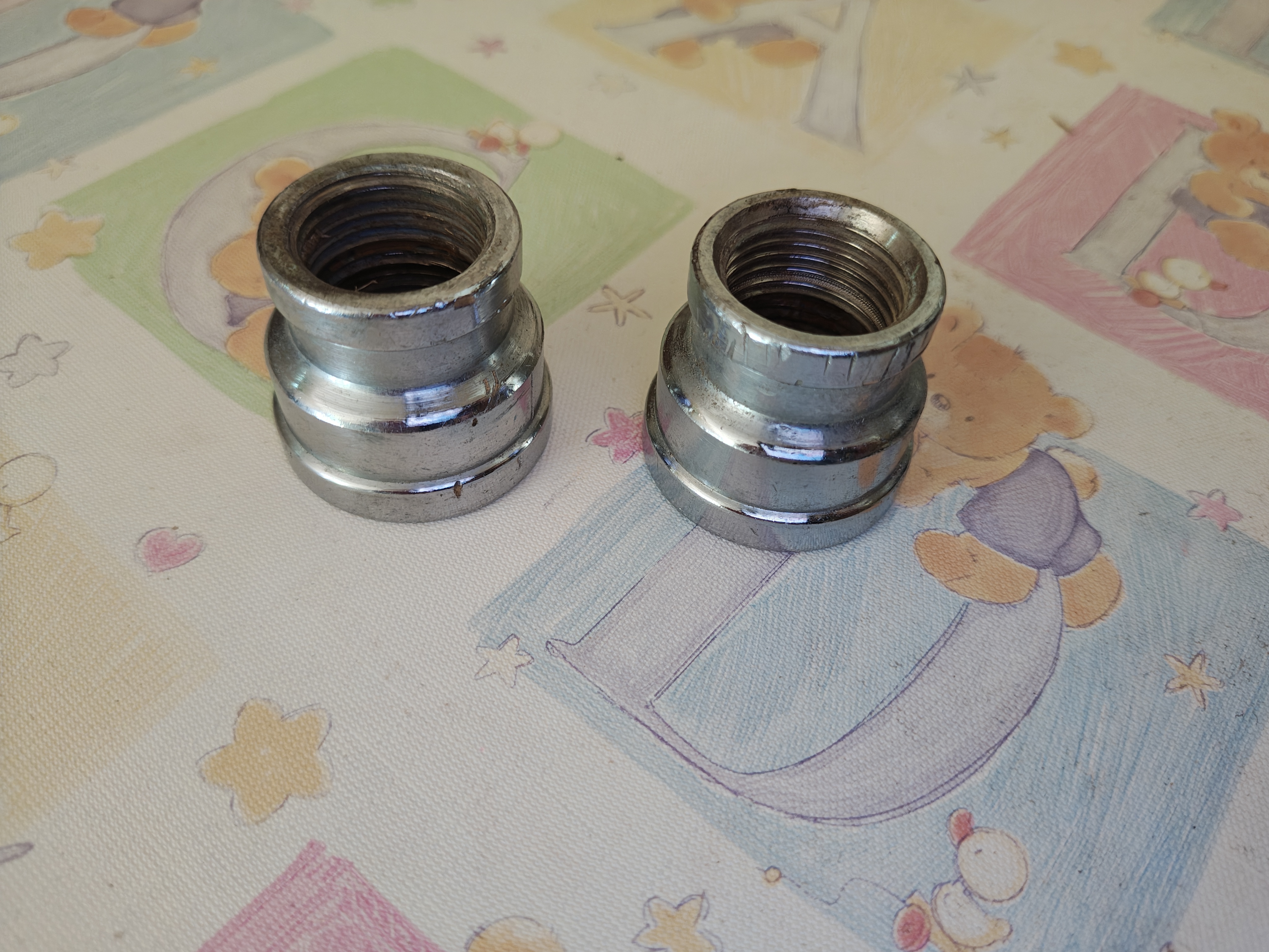

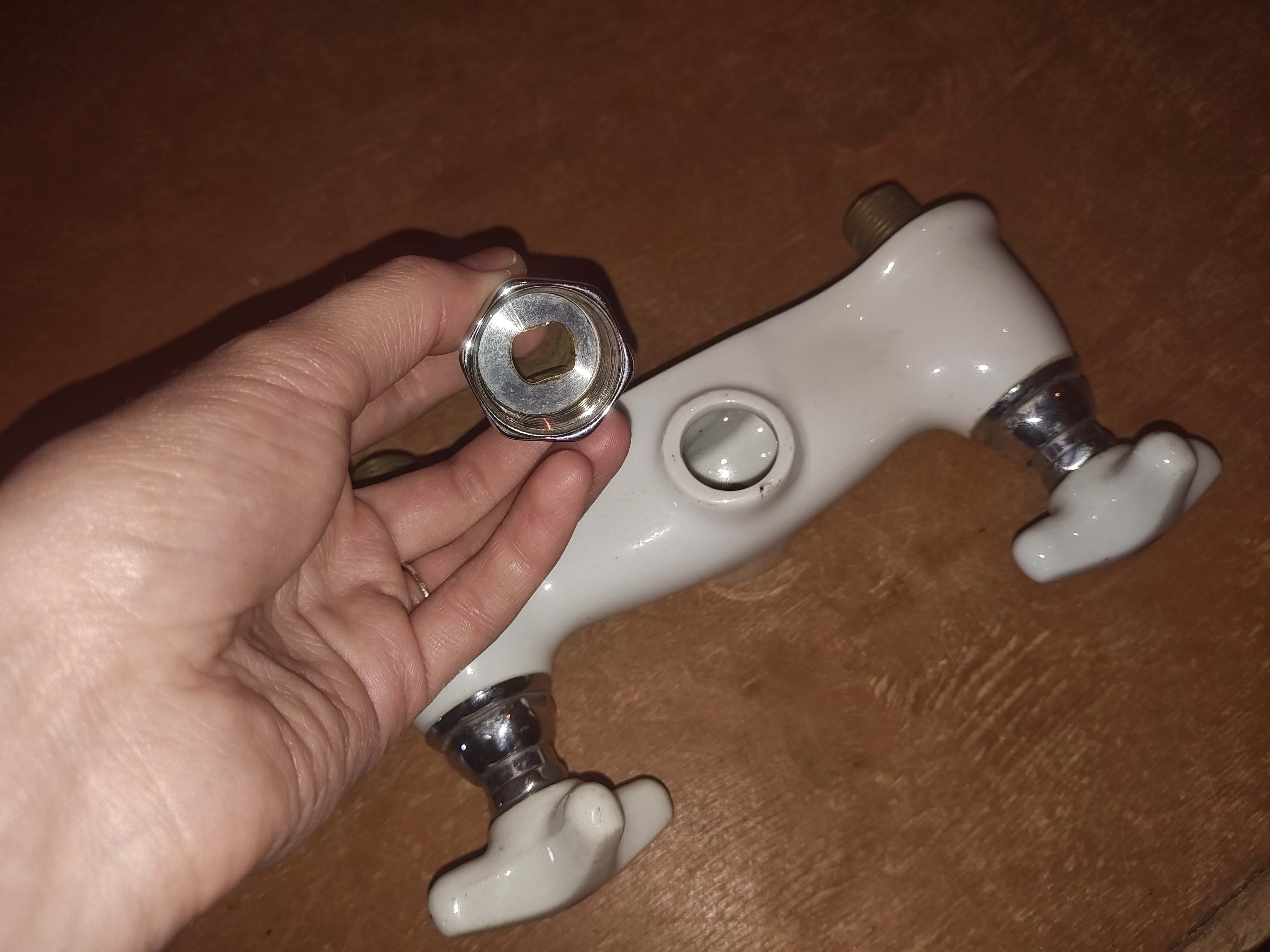

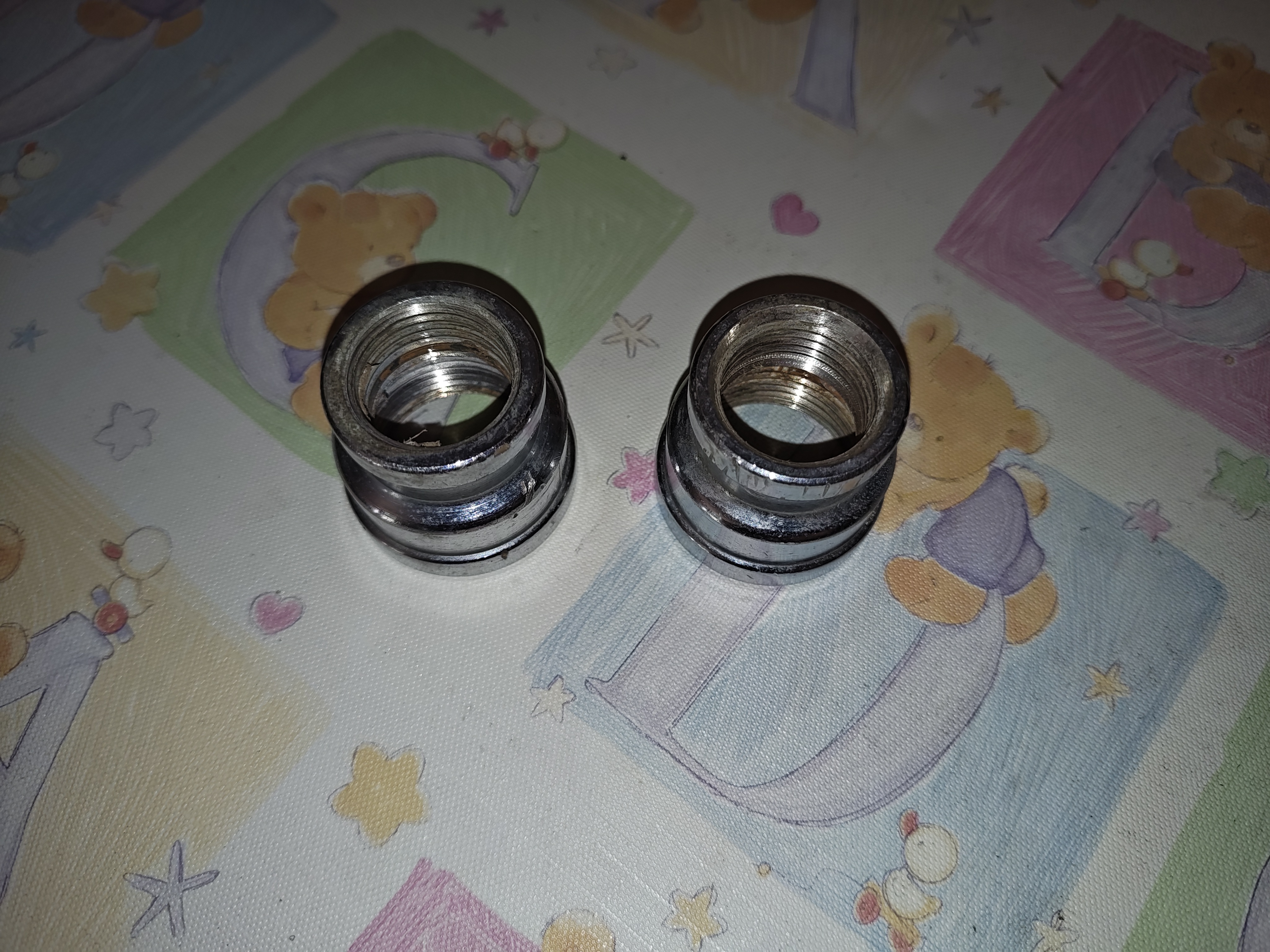

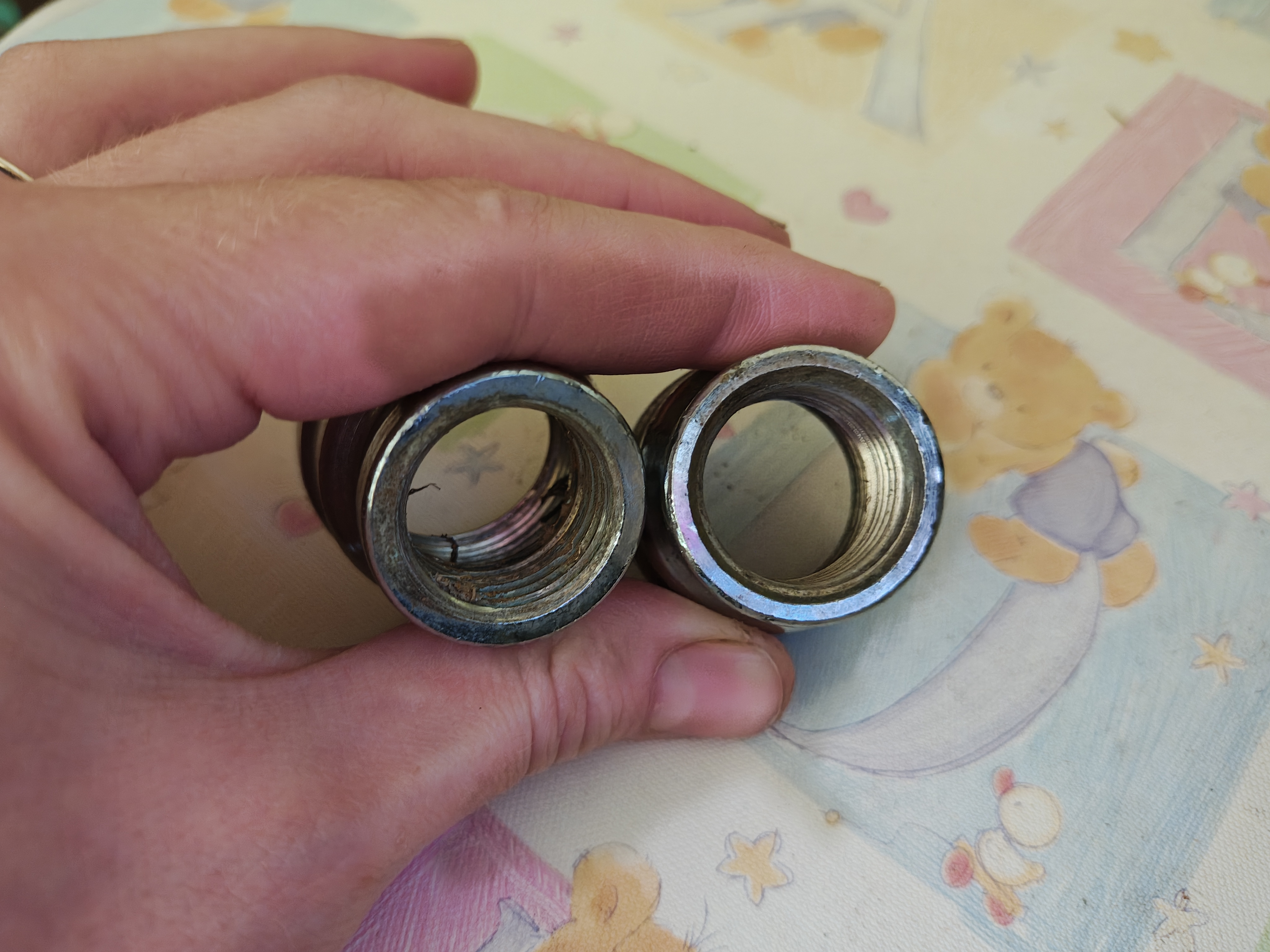

vavan, также в гараже нашла хромированные переходные муфты с внутренней резьбой 1/2 × 3/4, которые нужно ставить на современные эксцентрики. Эти муфты могут служить переходником на эксцентрики, ведь накидные гайки должны быть чуть больше чем эксцентрики и прокручиваться? Как было бы правильней выполнить подключение с точки зрения инженерии.100001174610000117471000011748

tvoysenator, эти чехословацкие смесители роскошно смотрелись, ИМХО, прежде всего благодаря возможности установить их вплотную к стене - получалось единое целое с кафелем (сейчас можно ещё и герметиком заделать примыкание). Если с другой стороны стены есть возможность (прежде всего, доступ), то лучше бы соединить с трубами обыкновенными полдюймовыми бочонками и подтянуть вплотную к плитке, зафиксировав с противоположной стороны. Если есть желание так сделать, сыотографируйте место установки и стену с другой стороны - подскажем, как можно сделать (правда, скорее всего, придётся перечитать несколько страниц грызни)) )

Судя по всему такой смеситель ставится без эксцентриков в водорозетки в разобранном виде, а потом одевается скороупа из фаянса. В упор на стену без зазора.

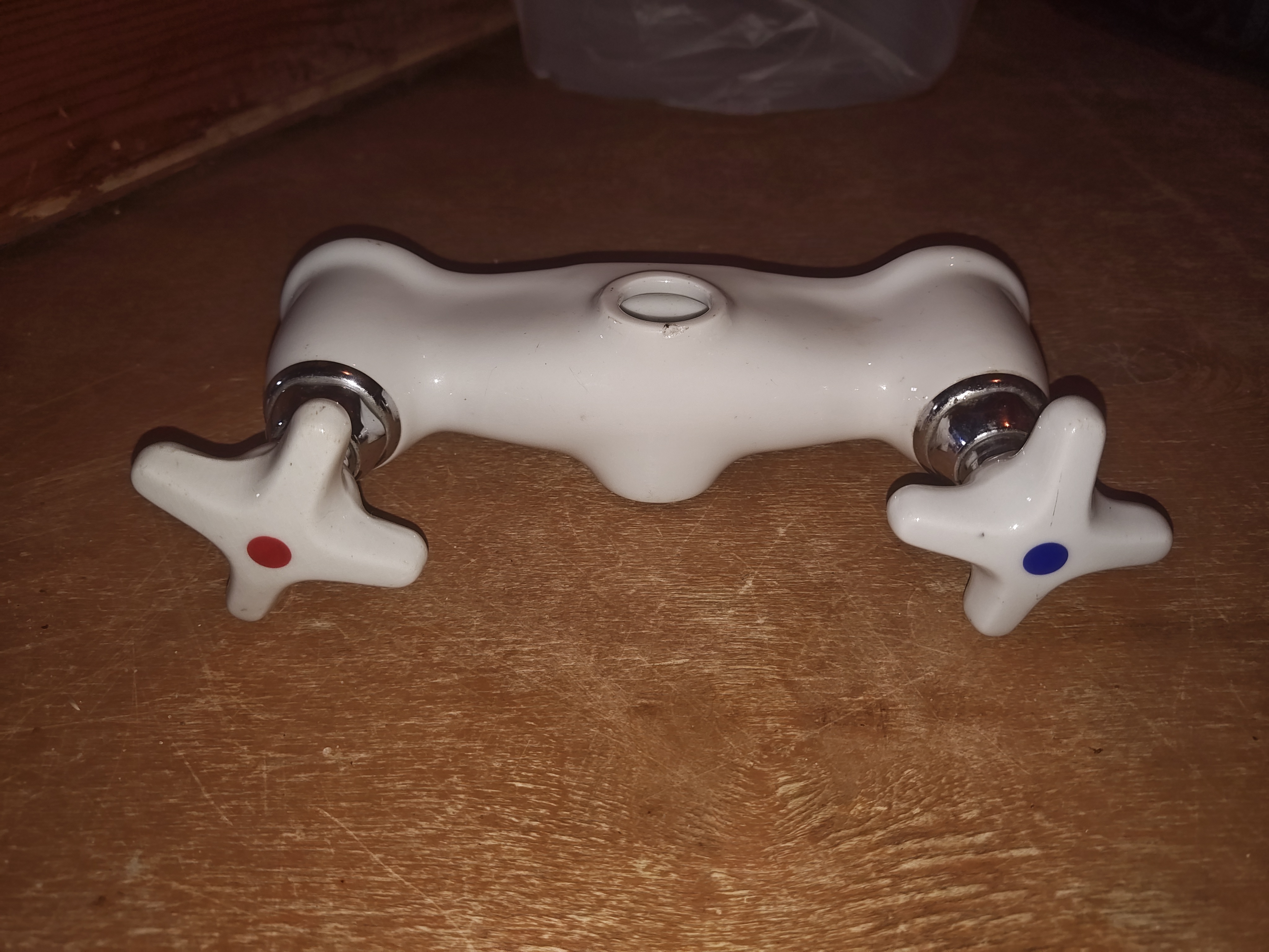

Эксцентрики с накидной 1/2 хрен найдешь, а американки есть. Если водорозетки ровно 150 - можно и на них, но см выше.... Попробуйте снять барашки и то, что под ними. И фото голого смеситель сюда.
Не исключено, что там внутри, под "скорлупой" есть эксцентрики

Что за дикие фантазии. Всё просто. Сейчас применяется система "гайка на смесителе". А в советские времена была система "гайка на трубе". А водорозеток тогда-в советские годы-в Союзе просто не было.. И эксцентрики нужны для подгонки межцентровых расстояний. Там где они совпадают как со стороны подводки так и со стороны смесителя они не нужны Так что я бы применил бы что то типа: 1Если межцентровые совпадают-то прямо, если не совпадают-то с эксцентриками
Так и оказалось: image

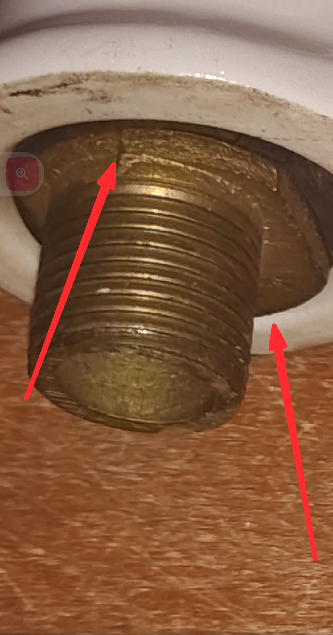

Дохтур, КЭП, гайка на эксцентрике (а рация на танке) именно на эксцентрике, а не патрубке, и с МЕТРИЧЕСКОЙ РЕЗЬБОЙ M27x1,5
Вы упорно не замечаете, что у ТС из смесителя торчит G1/2.

Даже на фото ТС виден эксцентрик. Размеры разные с разных сторон.
