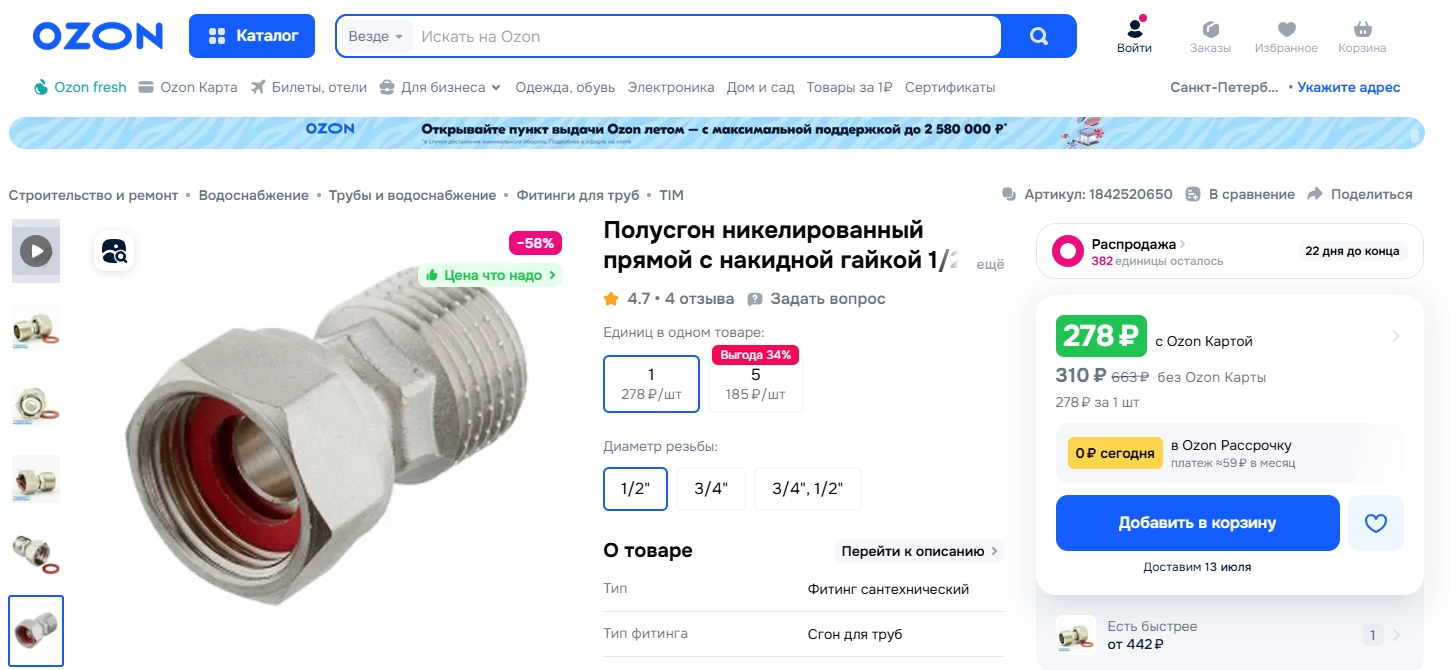

09.07.2025 в 05:19:48
BV написал 09.07.2025 в 00:34
Вы упорно не замечаете, что у ТС из смесителя торчит G1/2.
Тогда -учитывая эксцентрики внутри -дело становится вообще простым. Надо лишь купить полусгоны с накидной гайкой G1/2 и соответствующим окончанием на другой стороне. Полагаю что там-из стены торчит бочонок G1/2 Тогда:2 Заранее подогнать эксцентриками межцентровые,если на подводке бочонка нет а торчит наружная резьба-навинтить бочонок, ввинтить в бочонки полусгоны и накидными-сам смеситель 10 минут работы

09.07.2025 в 12:05:43
Алексей Рыбкин написал 09.07.2025 в 05:19
Тогда скорее всего ТС ничего не нужно покупать.

09.07.2025 в 12:32:20
10 минут не хватит даже понять о чём речь? Одни бочонки, т.е. с НР. Как их навинтить/скрестить? ПС Вчера одна дама звонила, печку надо было ей починить, так у неё все запчасти назывались - Железяками.

09.07.2025 в 12:42:53
Славик64, я неверно выразился Разумеется это муфта-то есть цилиндр с ВР Но из контекста вроде было ясно что имеется в виду

09.07.2025 в 12:49:51
Алексей Рыбкин написал 09.07.2025 в 12:42
Славик64, я наверное неверно выразился То что я назвал бочонком это цилиндр с ВР Но из контекста вроде было ясно что имеется в виду
Нет, Алексей Рыбкин, ТСу не понятно. Ведь контекст ему был адресован.
