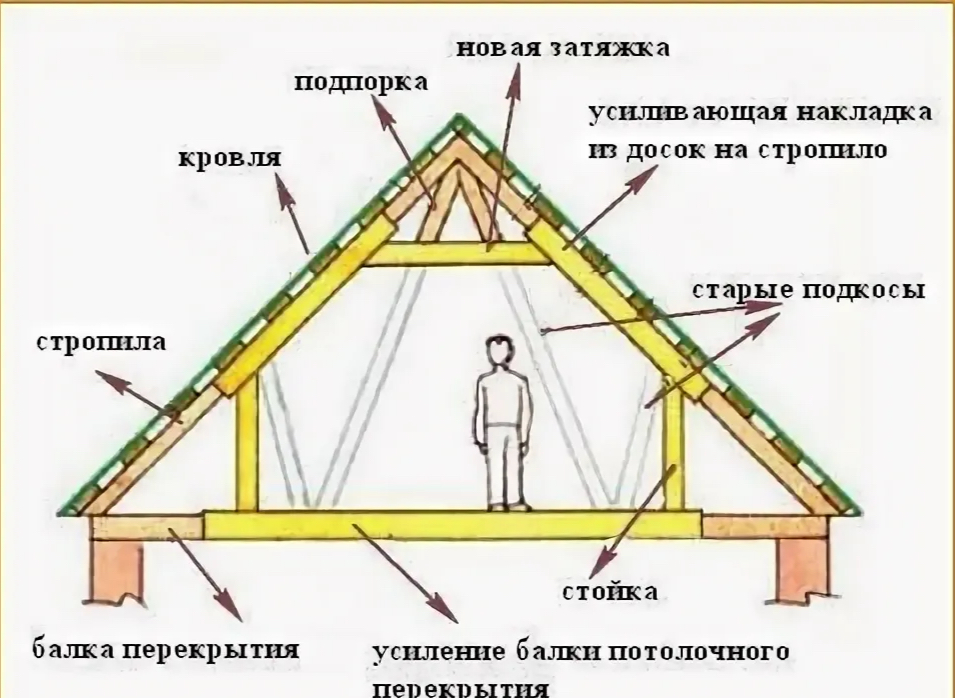

11.07.2025 в 15:56:09
sergey-rzn написал 11.07.2025 в 15:29
не совсем понял о каком формирования потолка Вы говорите - натяжной потолок и там и там, .....
Старайся не использовать натяжной потолок. Только в случаях крайней необходимости. Это миллион проблем и конечно вид - какашка. Эти натяжные потолки - как армстронг в 90-х, ставят где надо и где не надо. Ровно разложенные плиты отшпаклевал и покрасил. Причем можно и многоярусные гкл и лепнину и кучу архитектурных приемов. Это дом все-таки.
Крыша опираться на мауерлат будет в обоих случаях, конструкция одинаковая
Выкинь эту дрянь из проекта и слово это забудь )) мауерлат, блин.. У тебя примерно такая проблема (тема) IMG_2578
Помещение второго этажа. И не хочется делать сильный уклон кровли.
