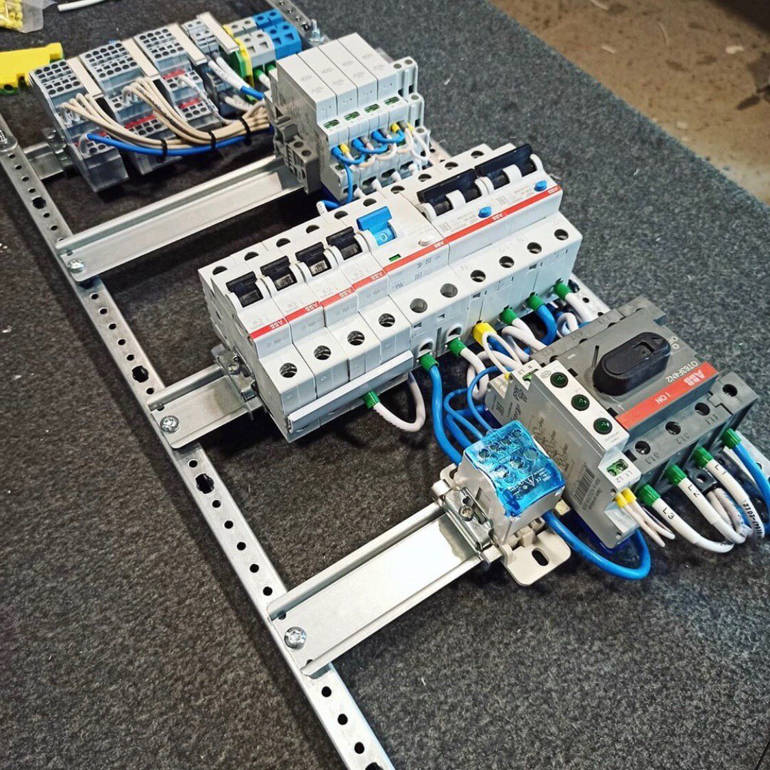

Всем привет. Существуют ли готовые щиты/системы что бы не колхоз был и не самодел для размещения так как мне охота, а не как производитель задумал.
Например имеем некий пластиковый бокс, его монтируем в стену, далее в него ставится 2 направляющих на которые уже крепятся дин рейки, после размещения оборудования вырезается пластиковая панель под нужные автоматы и прочее. А сверху просто обычная дверка со стеклом тонированным.
Требования к готовому щиту что бы можно было регулировать растояние между дин рейками(выше/ниже) ну и по глубине тоже можно. И по бюждету не как чугунный мост, до 10к рублей. Готовые щиты только глубину позволяют регулировать.
Примеры фото, только не зеркало, а заводскую дверху))
1000002807 1000002806 Хотя даже можно просто дверку отдельно по размеру. Подъездные щиты вообще зачастую просто сделаны по типу дыра в стене на которой прикручена дин рейки прям на кипричи/бетон, а сверху прилеплена дверка с окошками. Правда там тоже есть ограничения отверстия заранее выпилены, иногда счетчики криво стоят что приходится высматривать циферки сбоку, а не прямо.

ivan45, в нише крепите перфорированные пластины, к ним - DIN-рейки. Заказывайте лазерную резку и покраску передней панели (сталь 1-1,5 мм) с вырезами для "клювов" автоматов. Закрываете всё это абсолютно любой дверцей. В чём проблема? Выйдет гораздо дешевле дизайнерского, да и скорее всего, даже обыкновенного щита.

ivan45, Делаете компоновку того, что Вам нужно, с неким запасом на расширение (необязательно). Исходя из компоновки выбираете себе "палки" в качестве направляющих/основы рамы. К ним DIN рейки 1 м длиной и нарезаете по длине, как нужно и размещаете по высоте, как нужно. После этого прорабатываете размеры ниши под эту раму с учетом кабелей приходящих/отходящих, плюс прокладка внутри ниши. Делаете саму нишу, устанавливаете раму с оборудованием, подключаете. Декорируете дверцей. Как-то так, раз готовые решения минус)))...

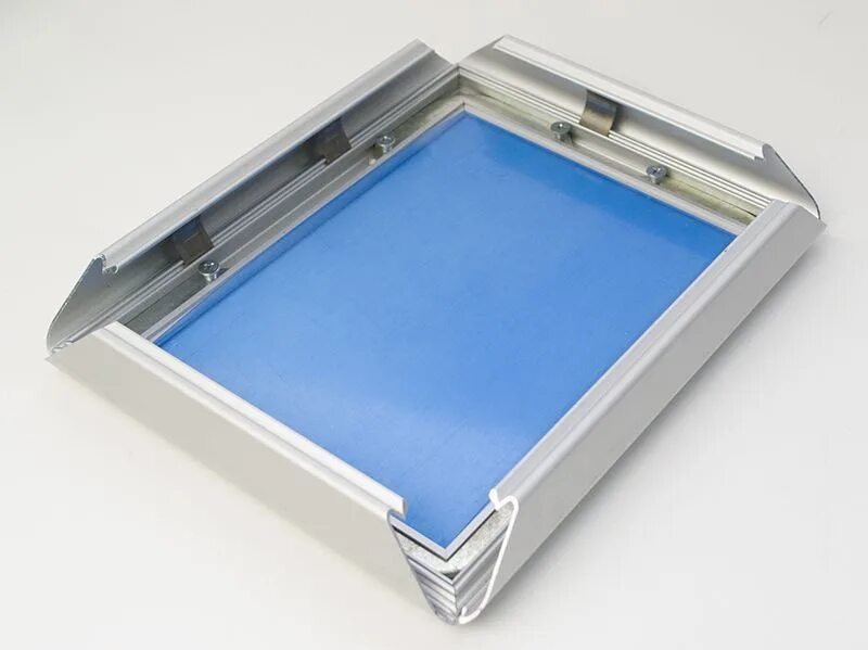

Где купить такие дверки по размеру который мне надо?
Интересно, а есть внешние/навесные щиты такие?

Клик-рамка, или Led-25. Бывает LED-32. Числа обозначают толщину в мм. i (2) Размер любой, вплоть до 200смх300см. В торец светодиодные ленты. Картинка любая. Продавцы грят, что вешать только на рояльную петлю. Но я повесил на обычный Блюм. https://woodcraftsman.ru/index.php?topic=91390.msg1874814#msg1874814 Его преимущество -предподьем, можно вешать в 1см от стены.
