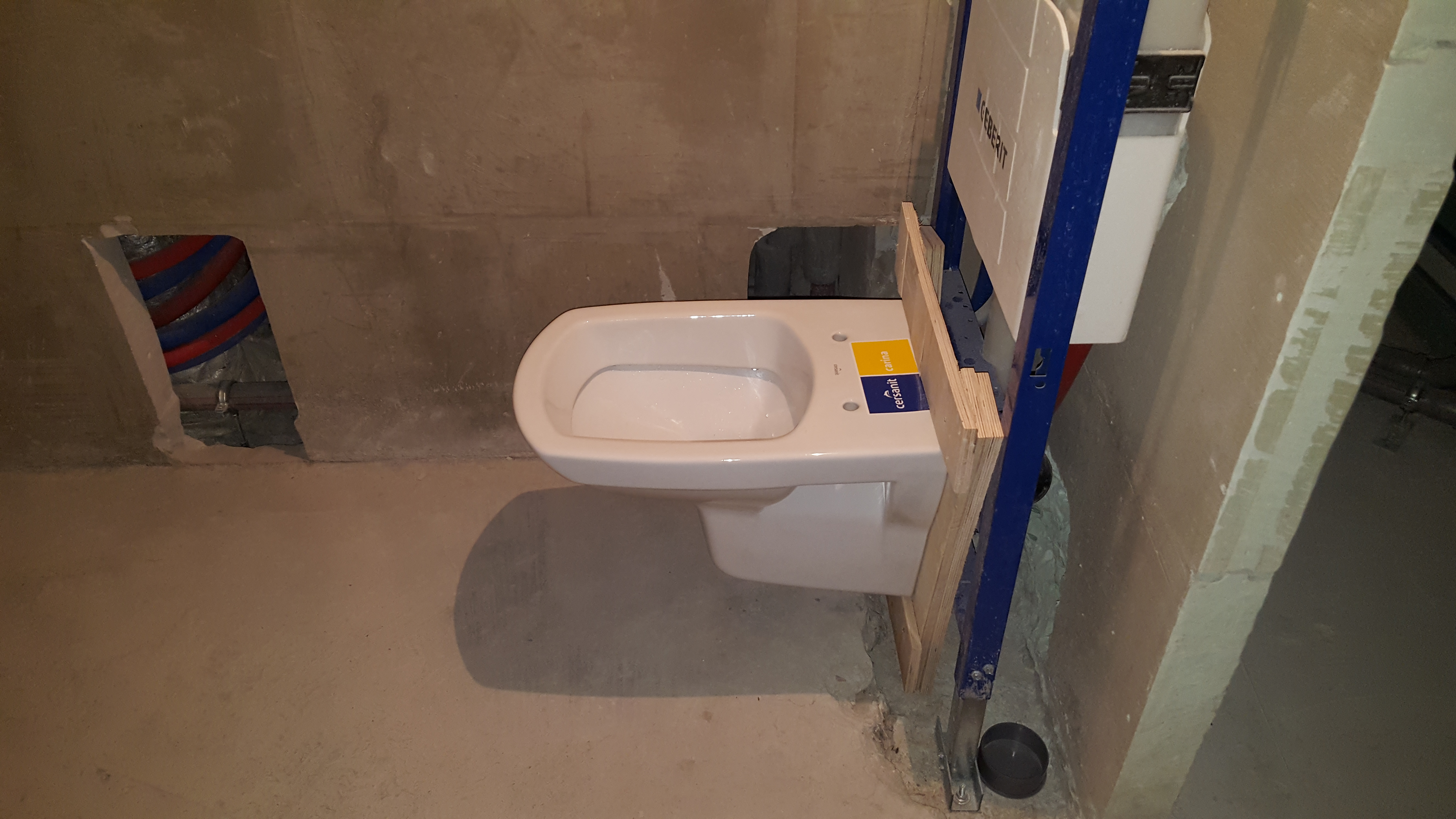

strider1978, вопрос не в экономии гкл, лист стоит корейки, в данном случае два слоя добавляли толщины и плитка на примыкающем к инсталляции коробе получалась очень узкой, поэтому плиточник сделал один слой, собственно, поэтому и решил изучить вопрос. Возможно, действительно два делается для шумоизоляции, хотя в квартире инсталляция зашита одним слоем гвл и ничего не слышно, или это делается когда площадь обшивки большая чтобы швы перекрывались вторым слоем.

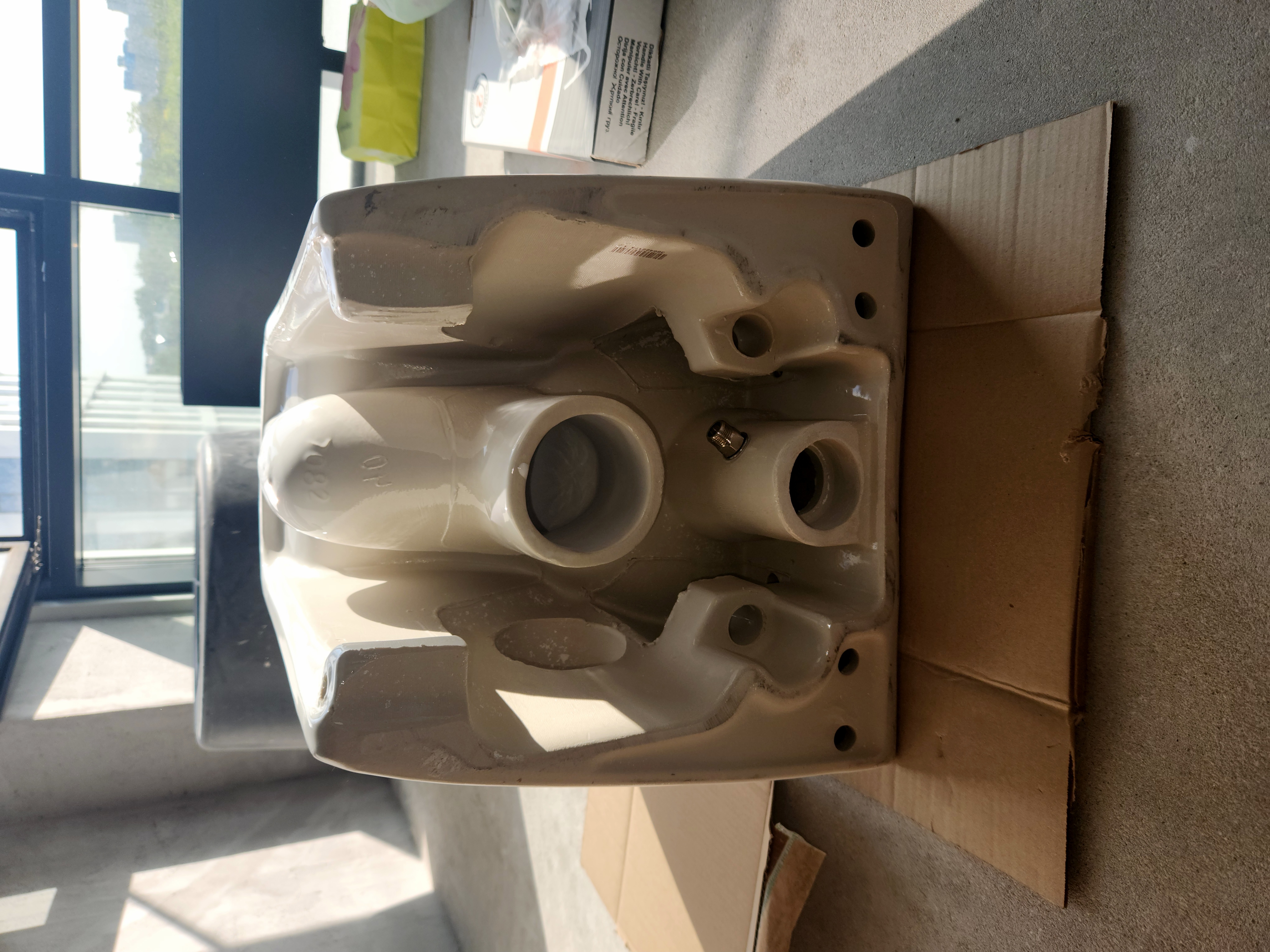

master.msk, унитаз шириной не 50 см, он прижимает лист к горизонтальному профилю рамы, к которому крепятся и шпильки для подвесного унитаза
Да, понятно, что не 50. Минимум 70 ширина этого листа, если стена с одной стороны.
Унитаз, не как раковина, не сплошной, опирается узкой кромкой.
На сжатие, как писал выше, гкл выдерживает 95 кг/см2, площадь приложения нагрузки тут сильно больше 10 см2,
Вы взяли максимально возможные цифры. Если вы будете сжимать, идеальный, без трещин, гкл прямо и равномерно. Под небольшим углом, будет раз в 10 меньше. Даже на картинке видно: унитаз, с сидящим на нем, весом 150 кг, давит на зашивку нижним краем, т.е еще раз надо делить на 10. Все это передается на плитку. Которая не сплошным слоем, а под гребенку, в лучшем случае, %50, лучше ее вообще не принимать во внимание. 20250602_171535
Если первый слой одной деталью идет на всю раму, какие стыки перекрывает второй слой?
Второй слой дает монолитность зашивки, добавляет прочность и устойчивость всей конструкции. Что, в конечном итоге, будет определять, насколько равномерно будет опираться унитаз. Меньше шум слышно от слива и наполнения бачка, уже одного этого достаточно, чтобы зашить два слоя. Вы на вопрос не ответили, каким профилем будет зашиваться? Должен быть профиль 50, в т.ч и под рамой, необходима прочность всей конструкции, иначе расшатается, не будет "95 кг/см", а будет сильно меньше, т.к локально, на изгиб.
20240726_143557В реальности, перемычка внизу узкая, унитаз давит краем как раз в пустоту. Если хотите в один слой, как минимум надо усиливать профилем, не гкл профилем, а трубой например, 40×40.

master.msk, инсталляция зашивалась по раме, без профилей, то есть короб прямо в размер рамы, профиль только сверху между рамой и стеной. По картинке места опоры на инсталляцию суммарно сантиметров 7-10 квадратных, даже если 5 см2, то это все равно больше 400 кг. Насчет шумопоглощения согласен, чем толще слой, тем тише.

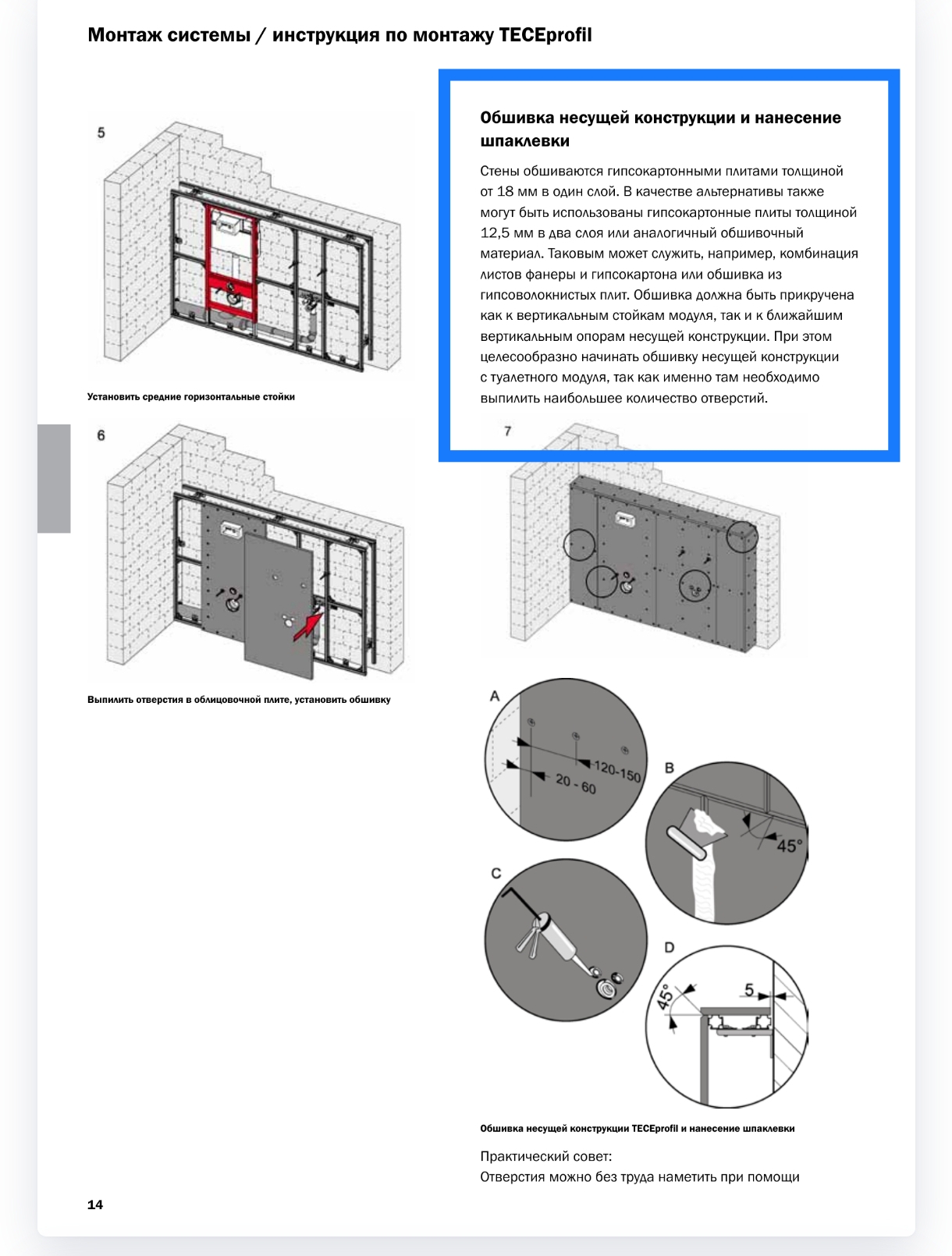

Есть хорошая поговорка, которой всегда следуют опытные люди - Делай по чертежу и не будет пи...(цензура)...дежу !!! 1000054821

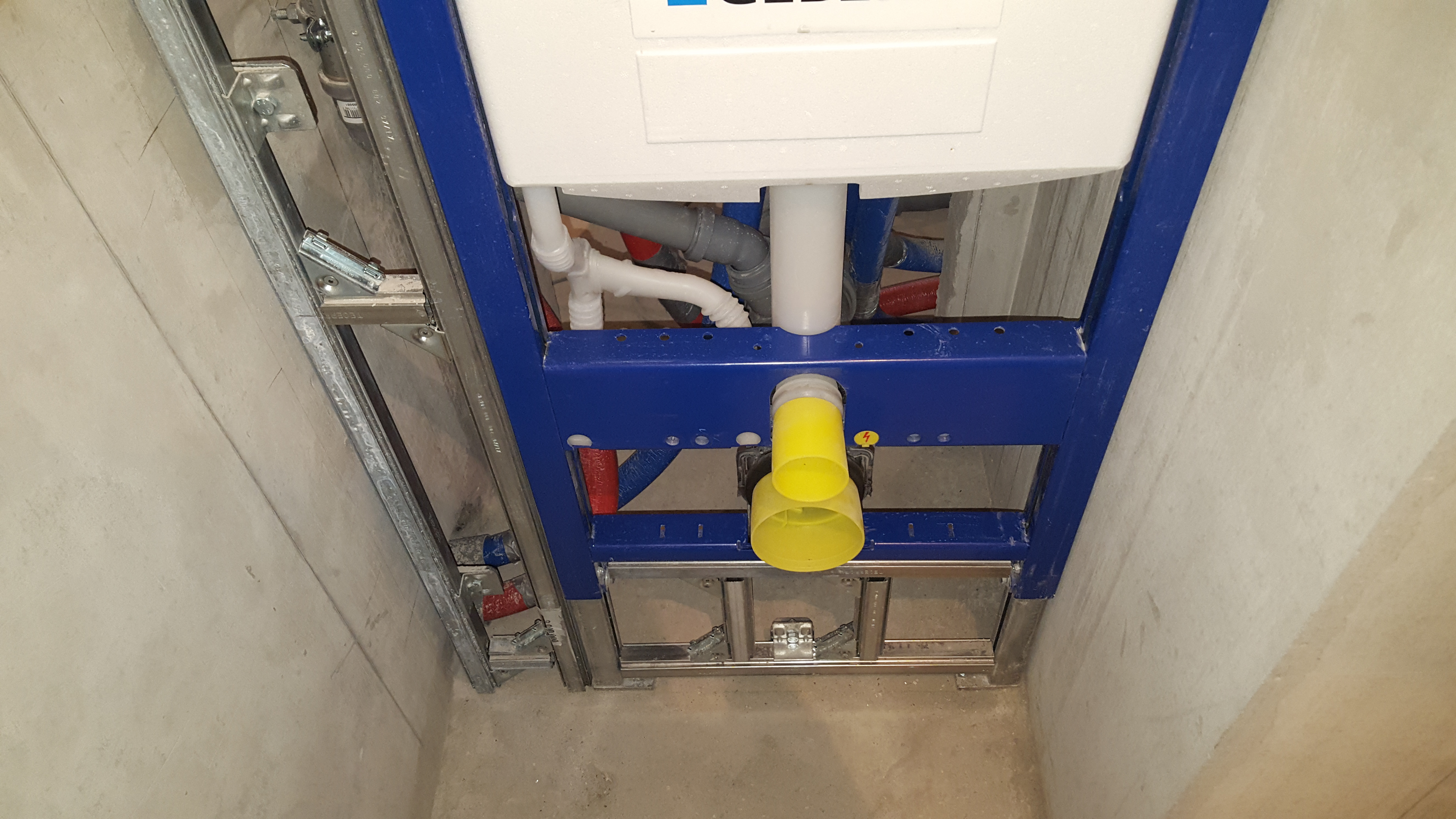

Kuhnov,  почему 5 , меньше. Например такая табличка, первая в поисковике. Важно, что еще водопоглощение высокое и прямая связь с прочностью
1000029812
Еще фото, пример усиливания опорного участка. Профиль ТЕСЕ. 20171110_142945 Аквапанель. 2 слоя 20171113_235800

Грэй, основная задача - понять, чем обосновано требование применения двух слоев, кроме общих формулировок - «усиление конструкции» (хотя тоже не понятно зачем, так как рама геберит по результатам испытаний выдерживает до 400 кг). Что произойдет при однослойной обшивке?
Вы не поняли, в 2 слоя, дополнительная забота о ваших плитке и унитазе, от том, что они не повредятся вами в эксплуатации. Раме зашивка не нужна. Можно установить унитаз и пользоваться им совсем без зашивки и плитки. При условии, что расстояние от стены небольшое, либо дополнительный профиль если больше 200 мм от стены. 20170223_165212 20201014_164518
я на свой страх и риск в подобной ситуации подшил лист ГВЛ (здесь был один участник. опыту которого я доверяю, так он "всегда так делал"). За 4 с лишним года эксплуатации пока ничго разрушительного не произошло.
А был ли там "страх и риск"?) Просто, больше наверное, "лень и жадность" банально, имхо, если действительно, были "страх и риск". Как известно, жадность сильнее страха.) Рисковать, сидя горшке, не каждому дано, согласен. Немалого мужества требует это решение. Жму руку, снимаю шляпу, ну вы поняли... 1000030368
