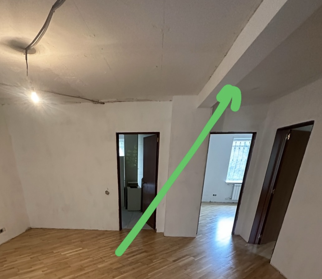

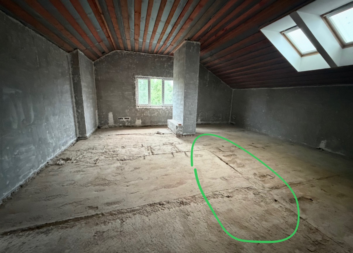

Kuhnov ответил в теме:
Нагрузка на перекрытия от сложенных стройматериалов
MADONNA, уточнение, там два швеллера 200х75, лежат друг на друге полками, сварены между собой, толщина стенки швеллера 15-20 мм
18.09.2026 в 12:02
MADONNA, швеллер этот заштукатурен и покрашен, визуально никаких трещин и других изменений втч межплитных швов нет. На таком пролете он должен выдержи...
15.09.2026 в 04:01
AndyMirror, по балке уточнил, это вообще металлический швеллер 300мм
14.09.2026 в 18:40
Трехэтажный частный дом, строители на третий этаж подняли сто мешков штукатурки по 30 кг, расположили в центре комнаты, перекрытия плиты, в центре ком...
13.09.2026 в 12:55
