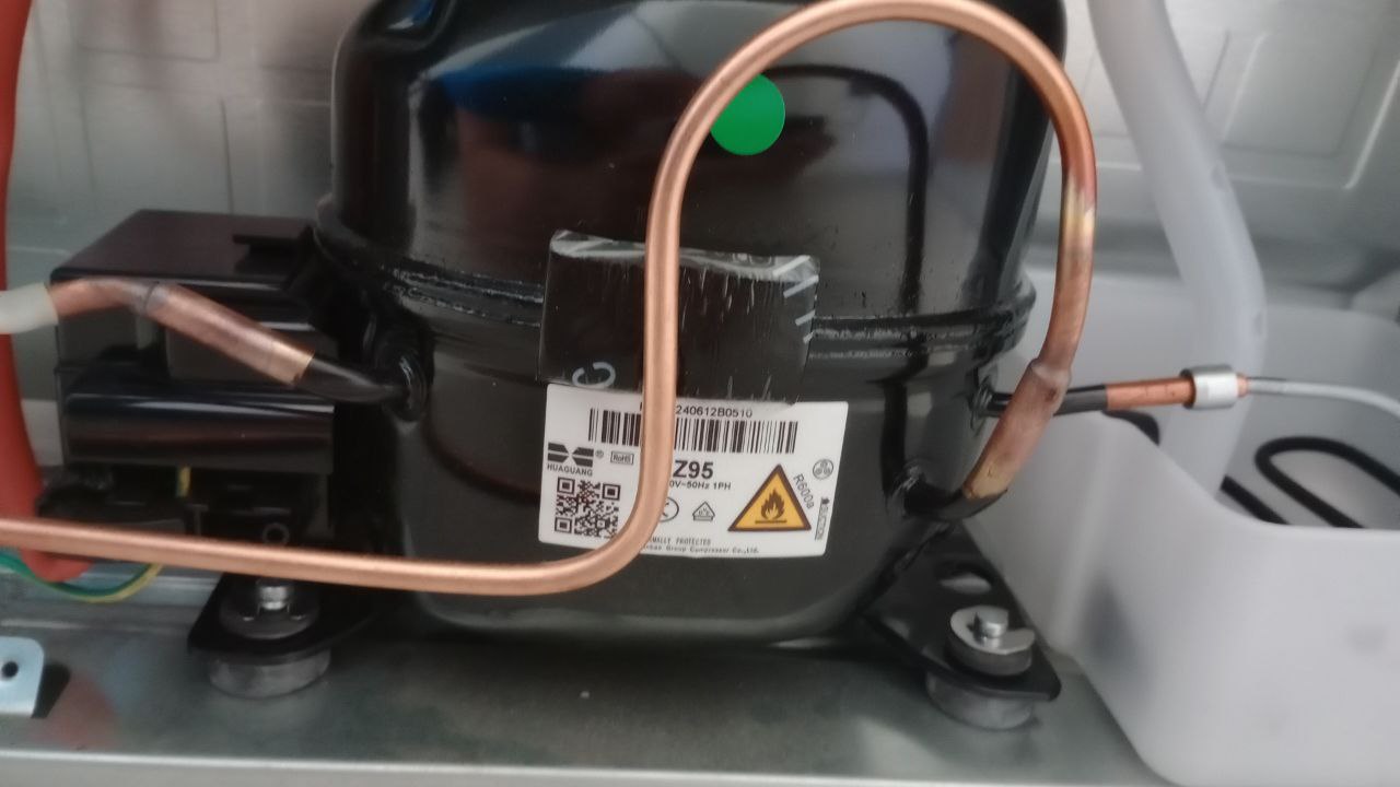

На фото компрессор от холодильник HASER и он удерживается какими то не обычным болтами головка круглая и какая то большая шайба, он вертится но не закручивает и не откручивает. Скажите как и чем подтянуть эти необычные крепления, чтобы компрессор был плотнее прижат photo_2025-07-13_11-23-52

sergei2210, Это не болты. Прижимать не нужно иначе будет сильнее шуметь (продавите резинки).

калямба, Понял, это крепление. А я как раз думаю что он шумит что это компрессор "ходит" туда сюда то есть я могу его в ручную не много двигать Шум какой то издает не приятный даже похож на высокочастотный

Это "свободный подвес". Вусмерть крепить нельзя. Пробуйте извести "сверчков" подкладками упругого материала в разных местах.
