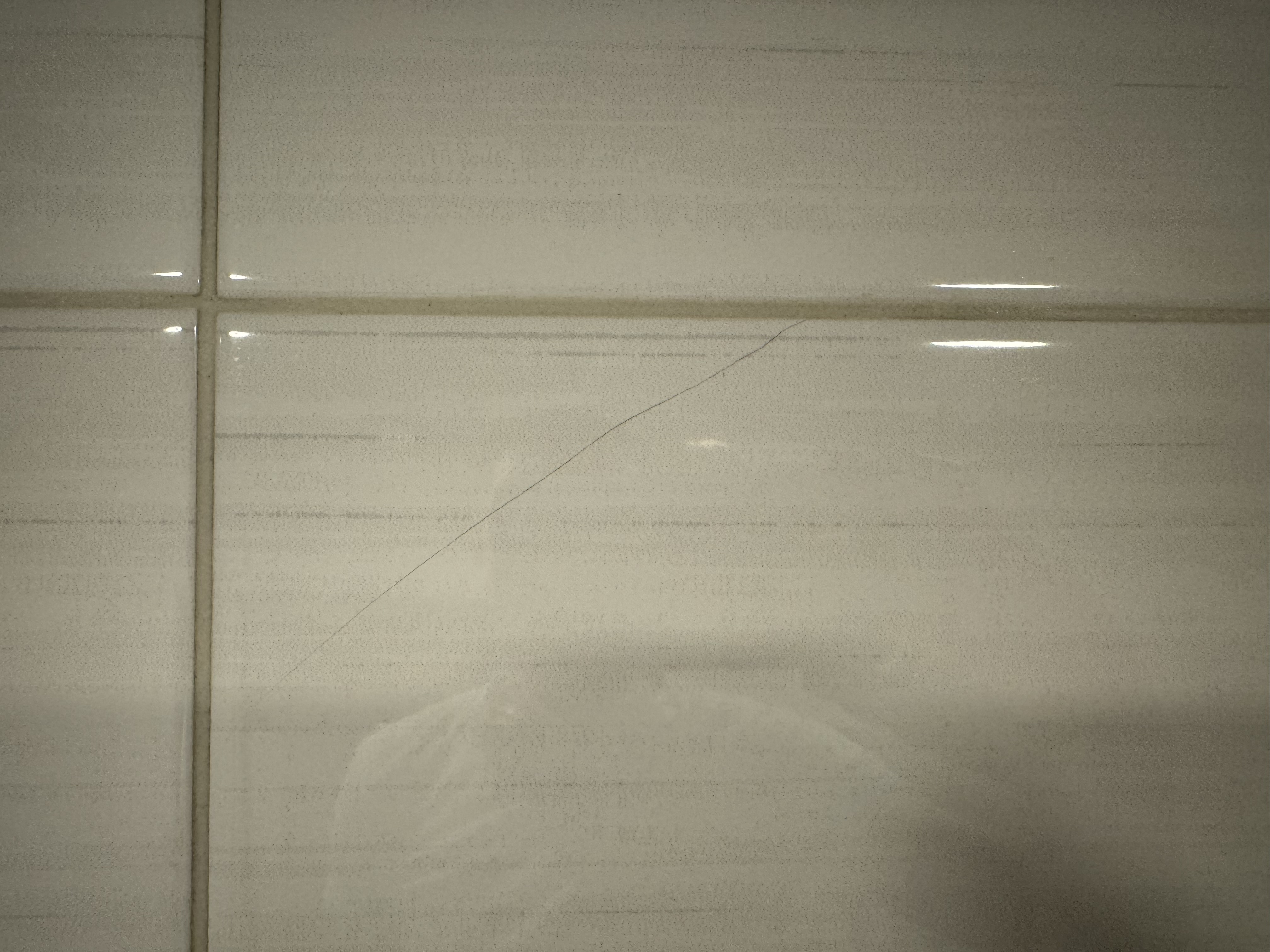

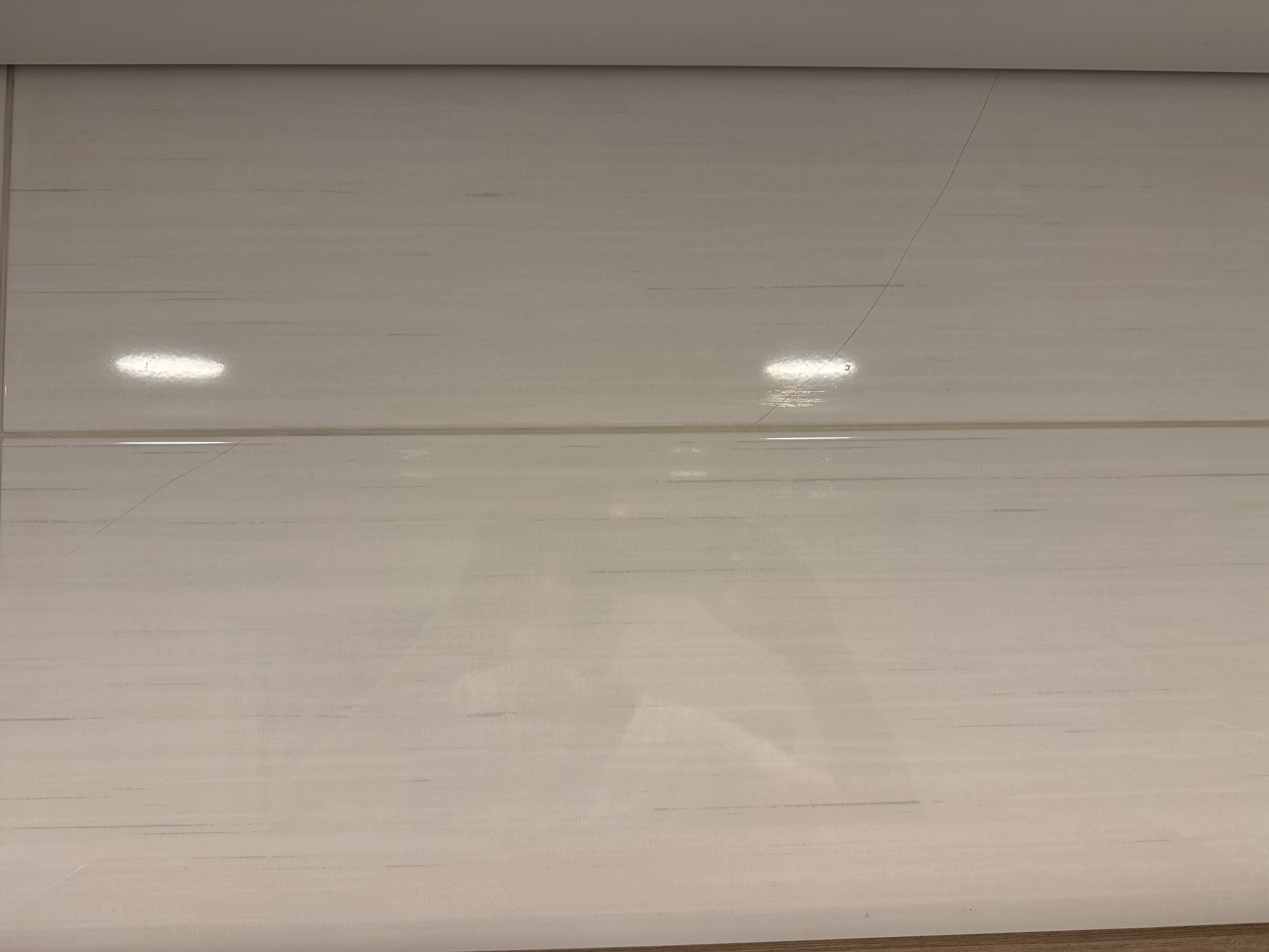

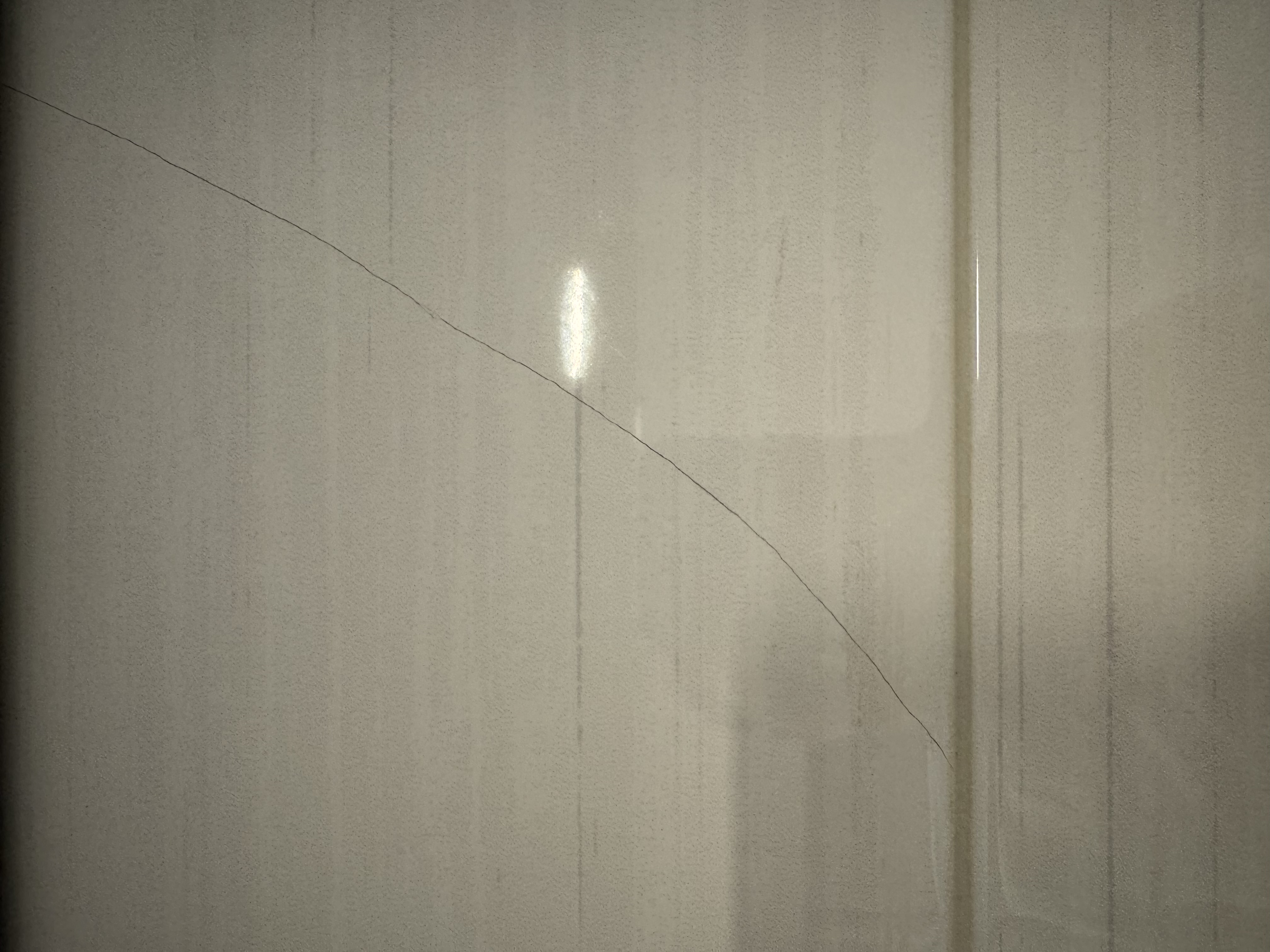

Отделка сделана более 3 лет назад, на днях заметил, что одна плитка в верхнем ряду как-будто лопнула и еще одна в ряду пониже начала трескаться. Трещины толщиной где-то с волос, плитка запасная вроде есть, но пока не хочется заморачиваться демонтажом (к верхнему ряду теневой профиль натяжного потолка прикручен, оттуда скорее всего и пошла трещина, странно, что раньше было все нормально и вылезло только на 4 год). Чем-то можно замаскировать эти трещины, пастой какой-нибудь или затиркой? ТрещинаIMG_7583IMG_7584 PS: Плитка - Cersanit Santorini

Bomb2001, воск мебельный

Любая краска в цвет плитки. Можно даже и маркером подмазать, но краска лучше. Лучше масляную (алкидную).

Нашел какой-то корректор эмали для ванны и плитки, там в отзывах вроде что-то подобное как раз замазывали. Попробую подмазать, наверное, там в принципе не должно наверное сильно сыреть...

Цвет плитки такой, что проще так оставить. Или идти в магазин где колеруют краску по каталогу и подбирать себе цвет и делать краску, только нужен образец. А иначе будет все таже полоса но не темная, а другая, но она так и так будет.

Bomb2001, расскажите, какой формат плитки, как она укладывалась (на гребенку, на слой, использовалась ли свп). Интересны не только способы устранения, но и причины появления трещин.

Проще ничего не делать - плитка блестящая.

я как-то раз трещину в раковине лечил двухкомпонентным пломбировочным материалом типа акрила (что в стоматологии применяется), но там проблема была в том, что раковина белая, а зубы всегда темнее, в Вашем случае наверняка можно будет подобрать близкий цвет, и да, блеск будет такой же как у плитки.

Мишутк, плитка 25х75, свп вроде использовали, остальное мне неизвестно. Почему появились - для меня загадка. Верхняя плитка - возможно из-за крепления подвесного потолка пошла трещина, но почему это вылезло только на 4 год и только в этом месте - непонятно. Возможно соседи сверху что-то долбили в своем санузле (в начале года слышал, как-будто там демонтаж делали), вибрация от перфоратора может сделала свое дело. Хотя после этого я специально смотрел - вроде все было ок, заметил вот только на днях.
PS: Аккуратно постучал - плитка вроде не "бухтит", надеюсь больше не будет такого...
