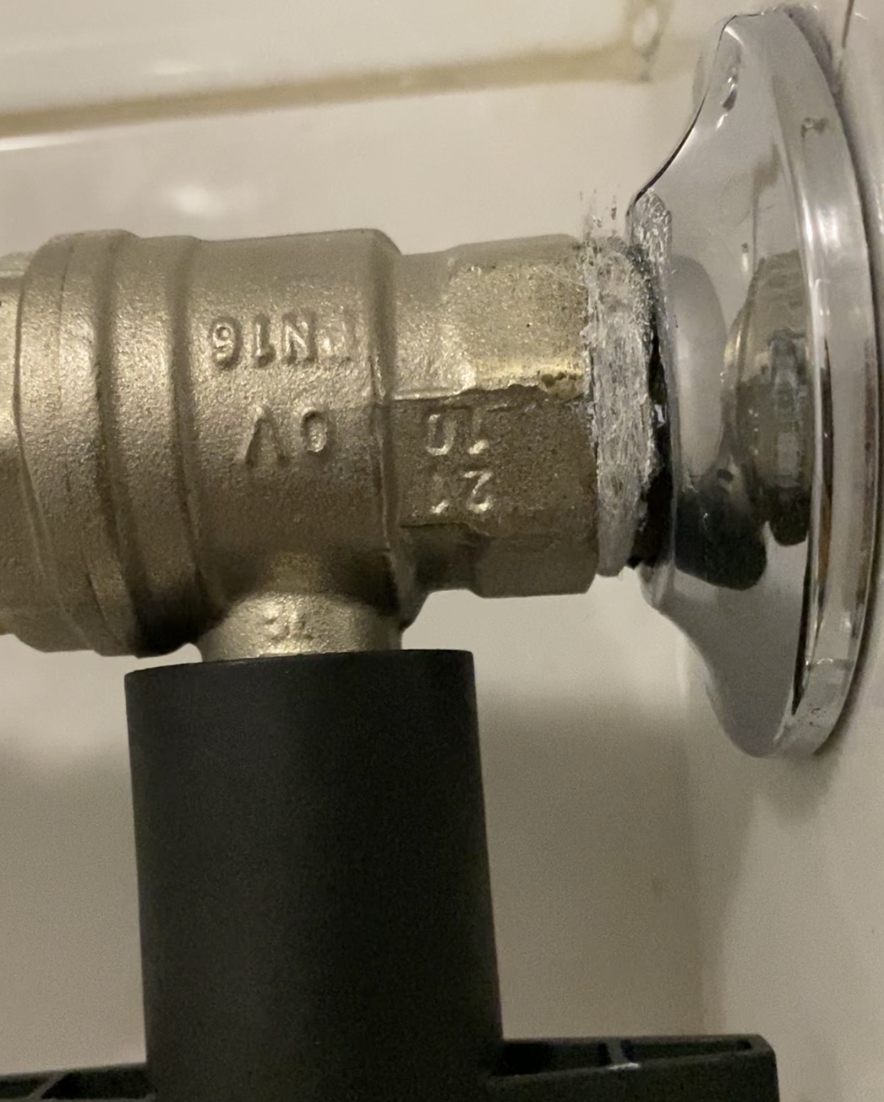

На взгляд специалистов - Вот такое подтекание на сколько может быть критично , если не перемотать в ближайшее время. ( пару месяцев) ( Спасибо !

Tatry, через пару месяцев подтекания уже не будет.

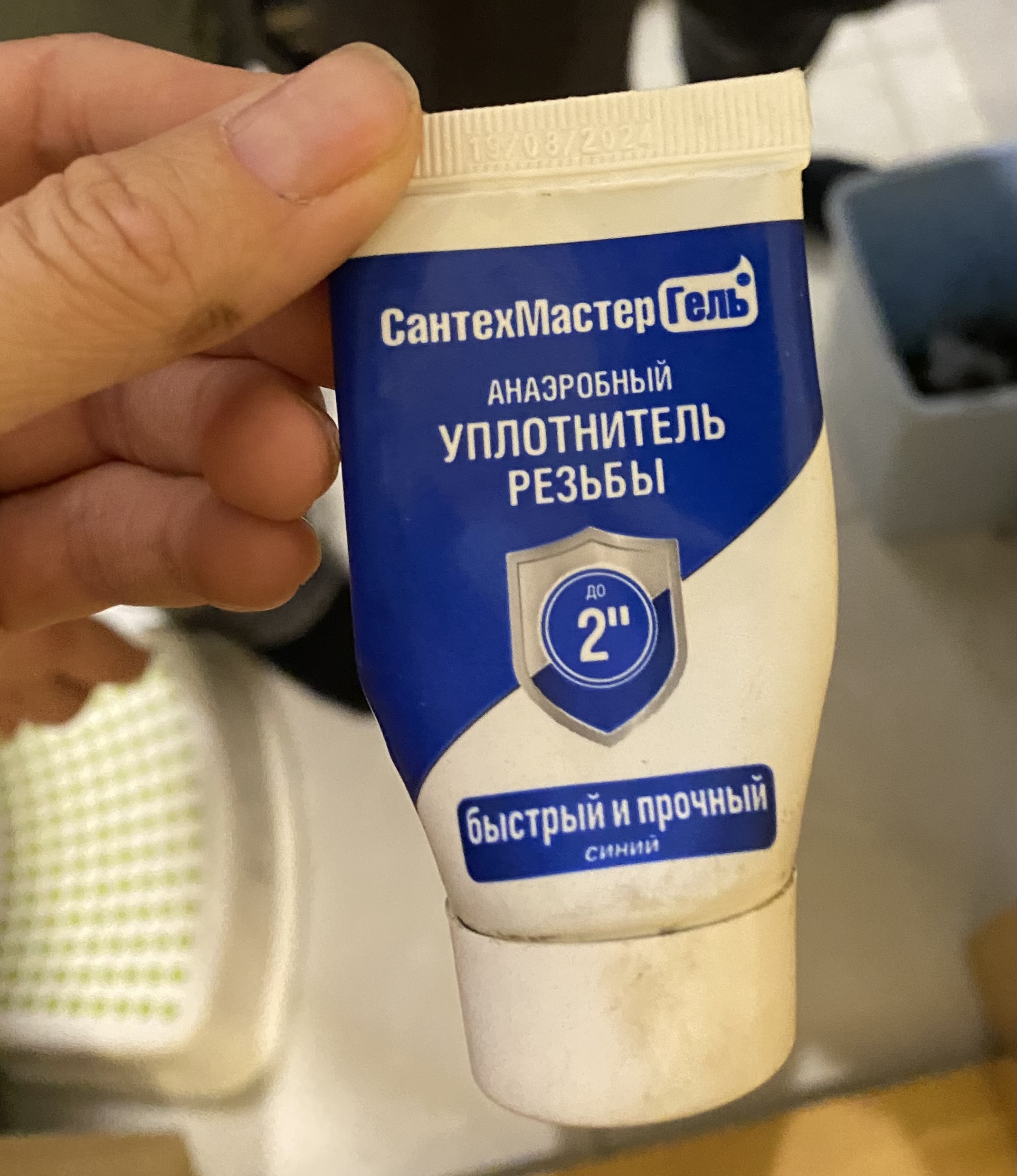

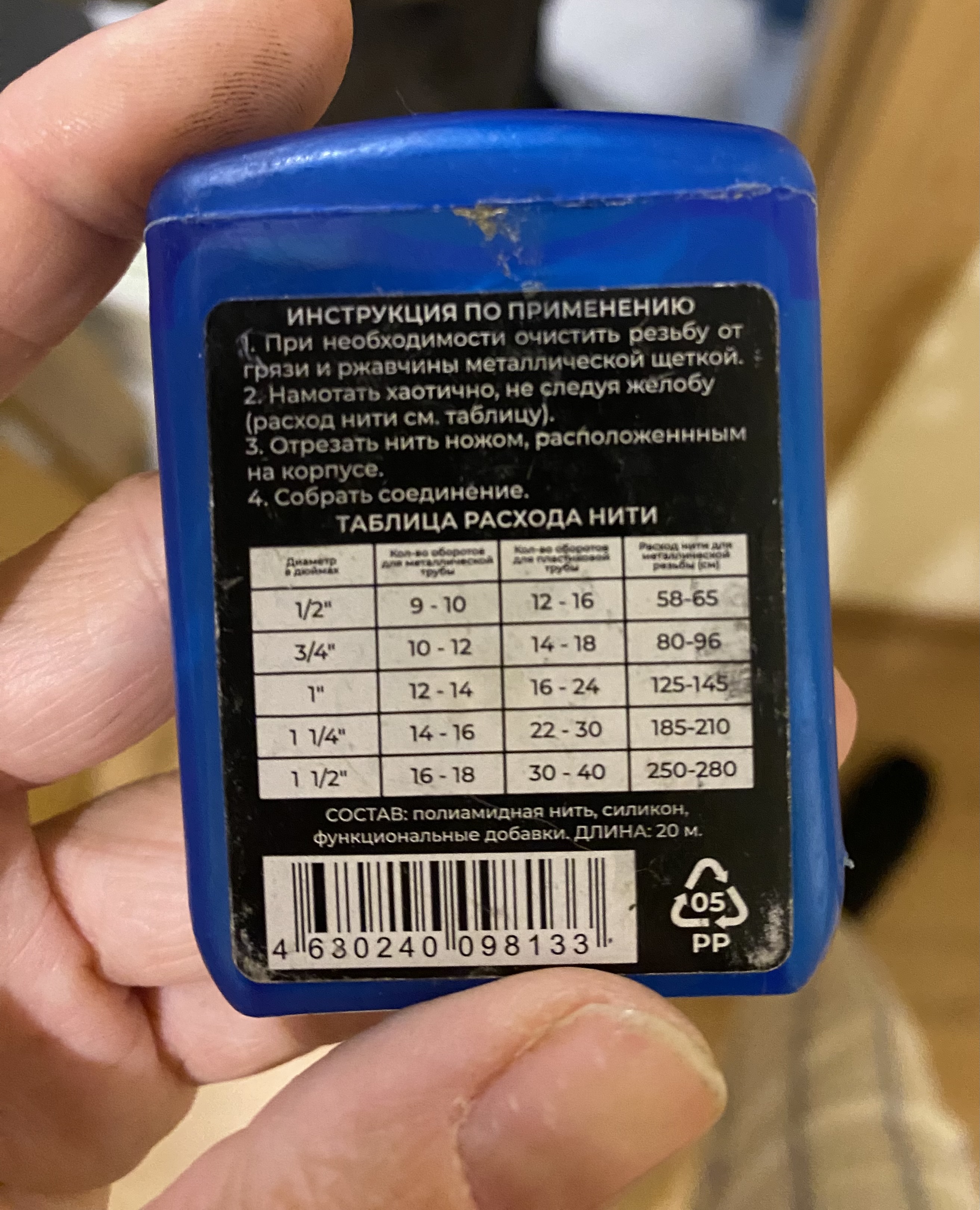

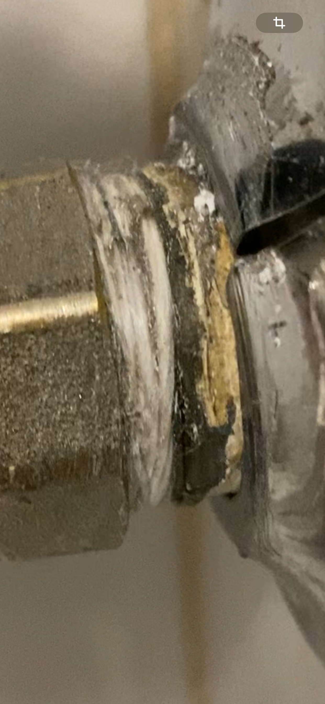

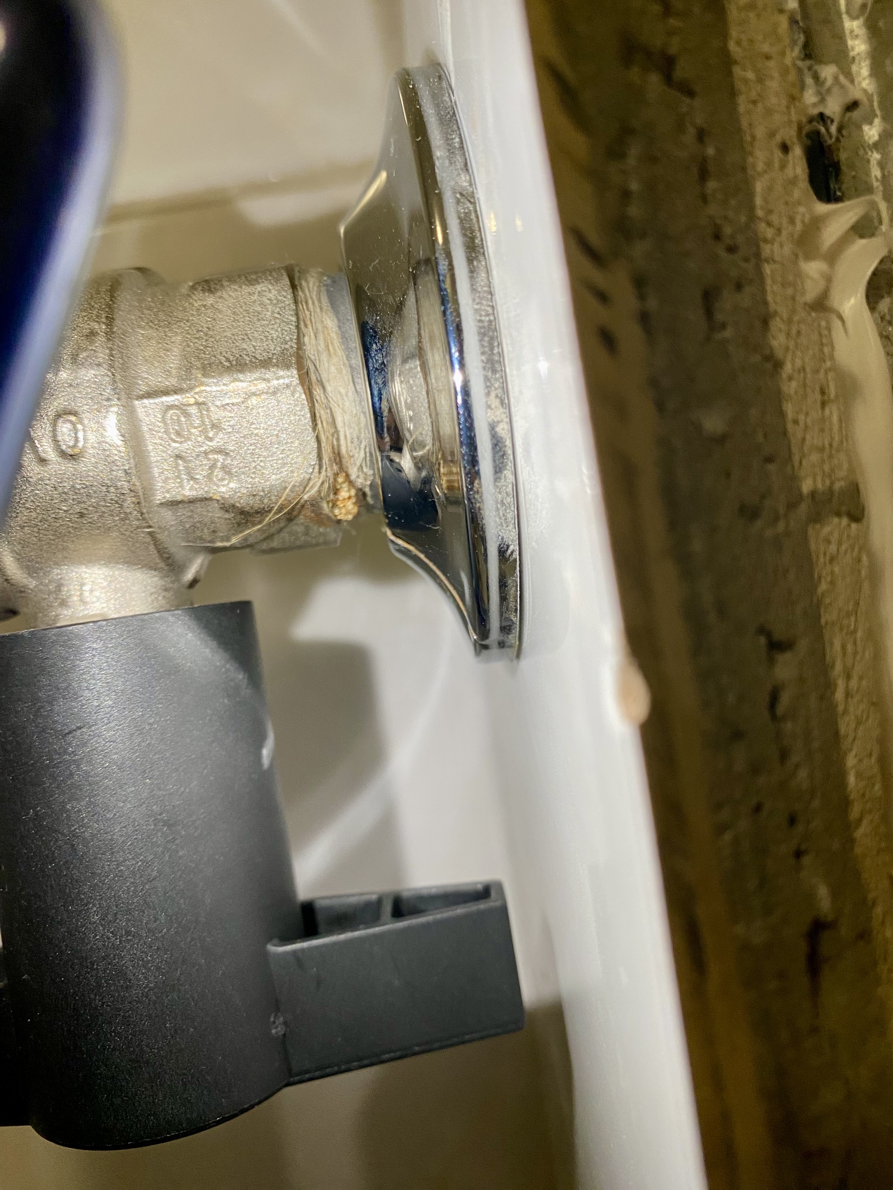

Добрый день! Подскажите пожалуйста, подтек всетаки «мой Лен» И мне перемотали нитью valfex. И сантех гелем Сказали , что данную нитью тоже можно использовать на полотенчиках . Так и есть? Всегда считала, что лучше лен… Или ошибалась ?)

так было когда ничего кроме льна не было в данный момент у льна никаких преимуществ кроме сплошных с ним проблем и ретроградных монтажников с бородой и в лаптях которые ничего кроме льна не признают сочетание сантехнить и гель фиксатор - тоже дичь заоблачная на будущее исключить генератора подобных идей из технических процессов

Tatry,  на лен, с пастой, можно делать все соединения, если они, в принципе подходят. Вопрос только в качестве льна и умении. Еще, бывает, что любители, и всякие разные универсальные "тожесантехники" подматывают лен под накидные гайки, но это просто крайняя степень неумения. Нить, лента - всего лишь аналоги. Так же, как каучук, напрмер, может быть натуральным или синтетическим. Гель, анаэроб, бывает разный. Разные виды для разных условий, таких как : зазор в резьбе, усилие на сдвиг, активность металлов, время полимеризации, чистота поверхностей и т.д. не так просто правильно применять, как может показаться на первый взгляд. Проблема может быть еще и в типе и качестве резьб.

Гель такойНитьВерхIMG_4809 вот так . .. удивительно конечно , вроде к этой пасте написано что она отдельно используется. Но еще вот нить наматывали…странно конечно.
