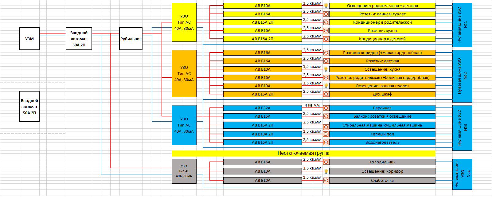

А для чего Вам вообще дублировать автомат в этажном щите автоматом в квартирном щите? Цель?
Даже не знаю, почему? Уберу.
ВТБ! написал 16.07.2025 в 21:07
И почему на входе в квартирный щиток вместо положенного коммутирирующего аппарата стоит что-то иное?
Извините, не понял вас.

ВТБ!, техника еще не куплена, поэтому хз. Я в замешательстве от ваших вопросов))

ВТБ!, А почему в списке нет варочной панели? Ее не надо на 2П сажать?

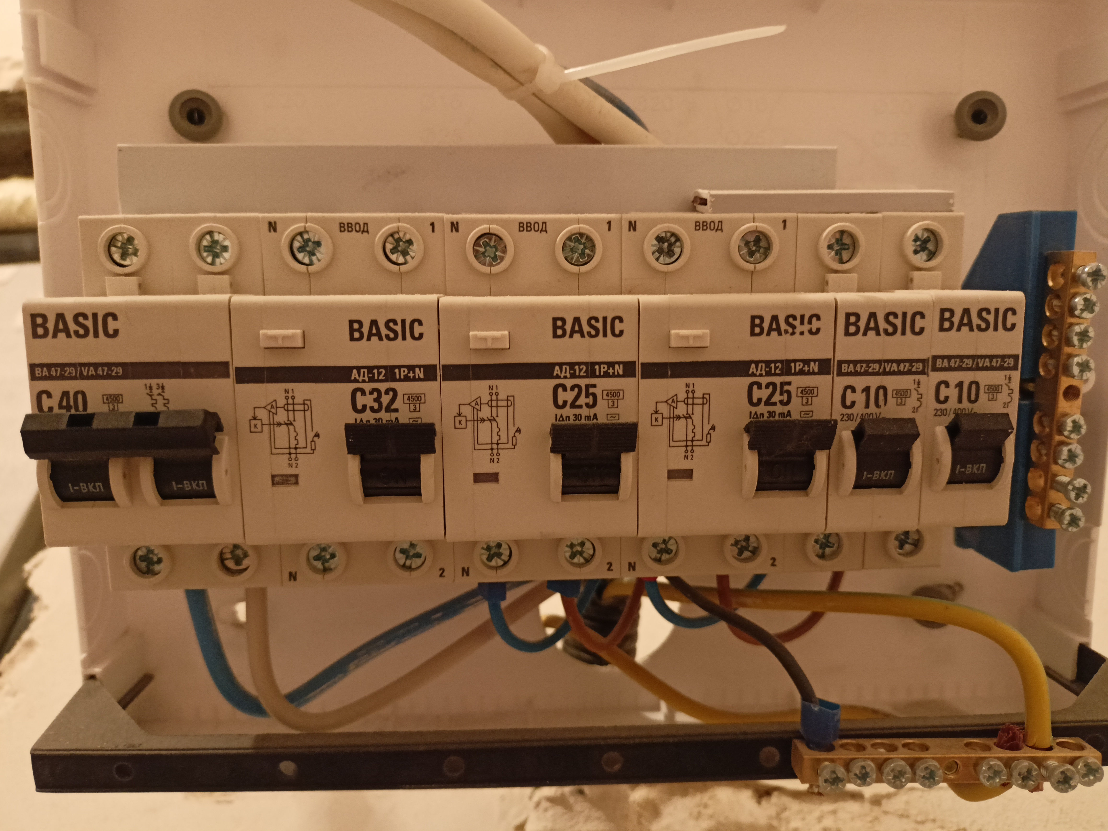

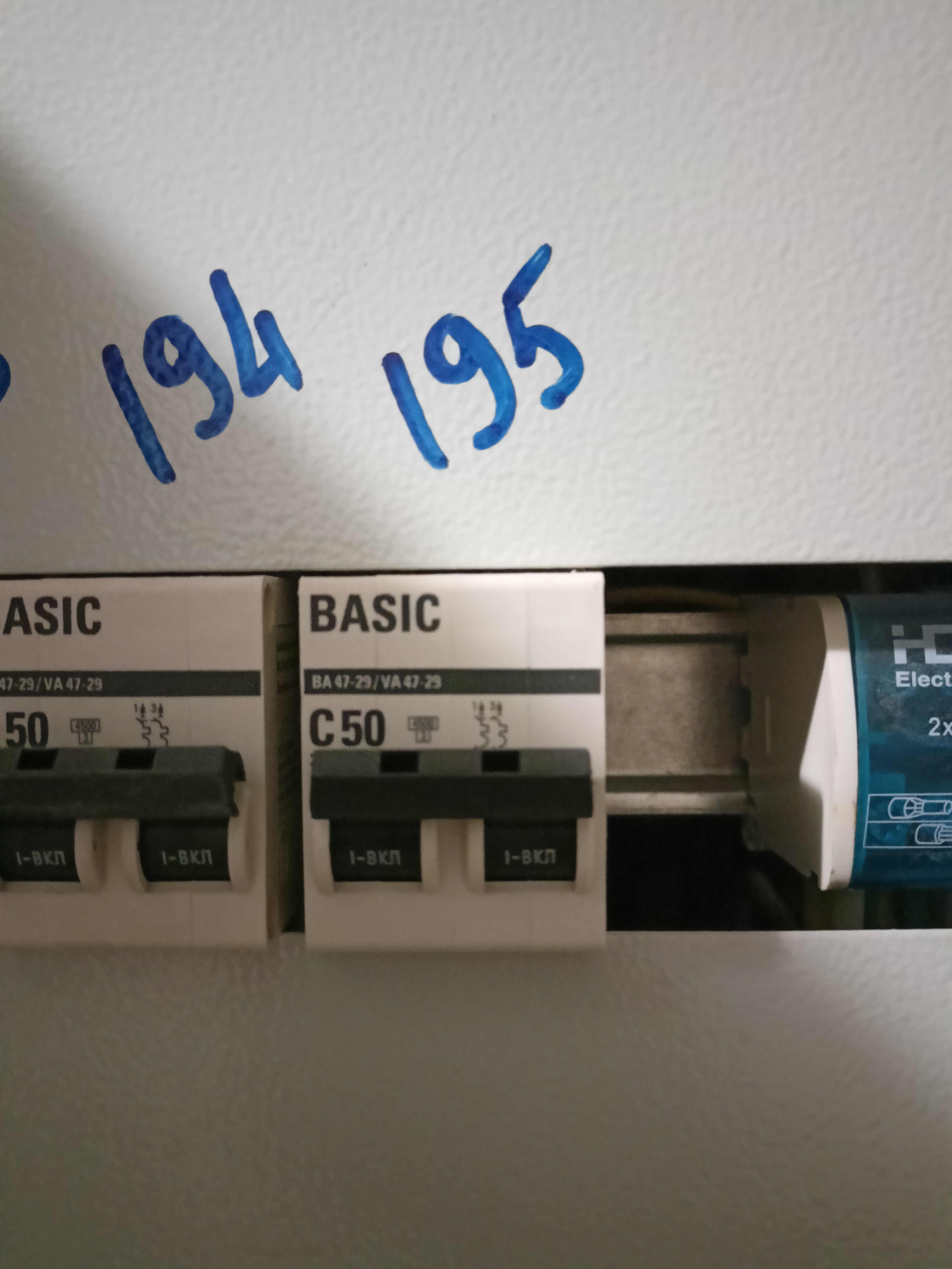

Переделал схему с учетом рекомендаций. 2варДля полноты картины. Фото автомата этажного щитка.IMG20250710214535Текущий щиток от застройщика.IMG20250710214628

Глеб Абдулов написал 17.07.2025 в 21:31
Потому что с неё и начали.

17.07.2025 в 21:44:36
Глеб Абдулов написал 17.07.2025 в 21:21
не понял
Почему на входе в щиток не выключатель нагрузки или автомат, а какое-то реле?

Глеб Абдулов написал 17.07.2025 в 21:40
УЗМ и вводной АВ в квартире поменяйте местами...
Переделал схему
Почему УЗМ, (я правильно понимаю, что это реле напряжения? ) , стоит впереди рубильника? И где байпас, на случай потомки этого реле?
