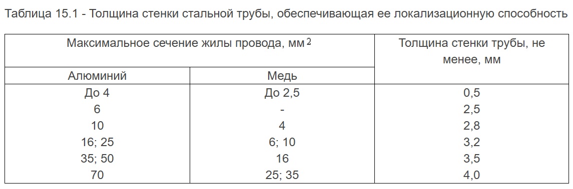

По ПУЭ в таких случаях кабель прокладывается в стальной трубе толщиной от 3 мм.
Можно цитату из пуэ?
Локализационная способность

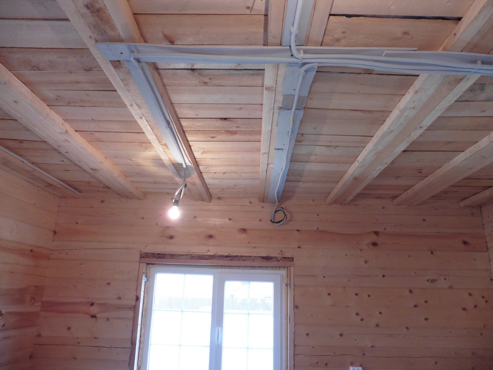

Даже для самой мрачной паранойи, при полном недоверии к защитному оборудованию, достаточно прикрутить полосы гипсокартона между кабелем и горючим основанием. Ни одна дуга не прошмыгнет.
Примерно, как сделано здесь, но можно чуть аккуратнее )) 2\[1\]

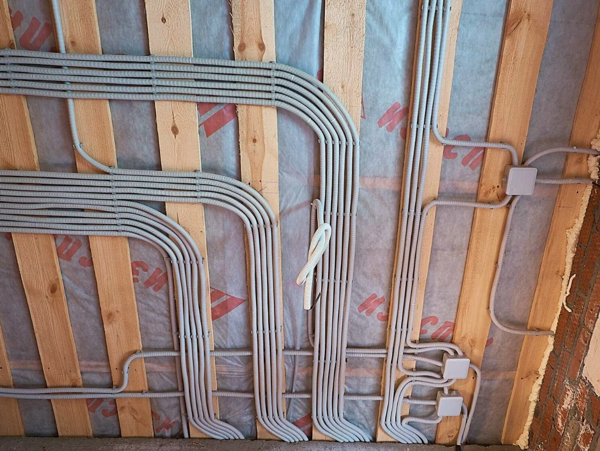

В реальности же 99% проводок выполняют и без этого, просто в гофре, не заморачиваясь. Никто пока тоже не сгорел. 2025-07-19_08-02-44

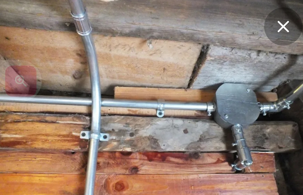

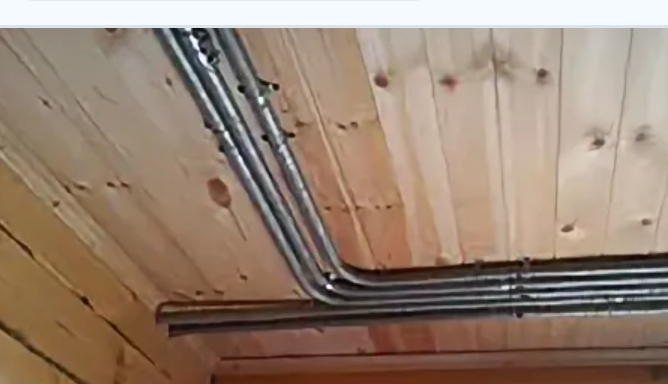

Samostroevich написал 18.07.2025 в 19:53
Использовать стальную трубу, но толщиной 1,5-2 мм (у меня ее много)
И
на электро-пожаробезопасности я зациклен
Тогда идеально использовать эти трубы.
Screenshot_20250719-105847Screenshot_20250719-105816
Но обратить внимание на острые выступы внутри трубы от сварного шва. Сделать фаску внутри трубы по срезу. Чтобы не повредить кабель при протяжке.
Нужен трубогиб гидро или рычажный... Или докупить гнутые участки И стальные распред/протяжные/поворотные коробки, соединители. Заземлять все это также нужно.
