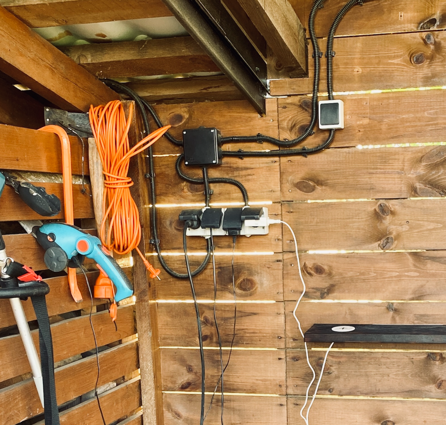

dv_sudya
dv_sudya
Регистрация: 16.08.2021
Гатчина
Сообщений: 834
23.07.2025 в 14:15:43
так я так и не понял, кабель в черной или в серой гофре надо тянуть? у меня в черной, так нельзя было? Снимок экрана 2025-07-23 в 14.23.52
MADONNA
MADONNA
Домохозяйка
Регистрация: 22.04.2018
Надмосковье
Сообщений: 15245
23.07.2025 в 14:41:00
dv_sudya написал 23.07.2025 в 14:15
так я так и не понял, кабель в черной или в серой гофре надо тянуть? у меня в черной, так нельзя .....
IMG_2607 Ты какую смерть предпочитаешь? Задохнуться или сгореть?
Narrenfreiheit
Dmitry47
Dmitry47
Регистрация: 20.04.2008
Сообщений: 6536
23.07.2025 в 15:13:22
Надо было в оранжевой, противопожарной.
dokar
dokar
Мадонатор
Регистрация: 22.12.2010
Сообщений: 22104
23.07.2025 в 15:22:30
Dmitry47 написал 23.07.2025 в 15:13
в оранжевой,
Вы какую смерть, от ПНД, предпочитаете, оранжевую, или -чёрную? )))
Да, ни фига.
Dmitry47
Dmitry47
Сообщений: 6536
23.07.2025 в 16:18:33
dokar написал 23.07.2025 в 15:22
А можно сразу две?)
