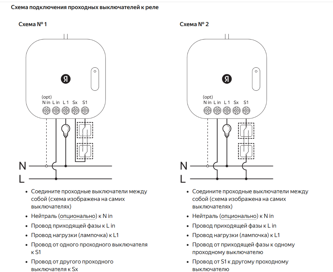

у Яндекс написано про умное реле так: imageВроде его можно просто к проходным проводным включить через запитывание в подрозетники...

АленкаСамара, что за контакт Sx? Как внутри соединён? И похоже эти схемы не дадут вкл проходными, если я реле выключено.

24.07.2025 в 10:06:15
BV, насколько я понимаю S1, Sx это контакты реле для подключения проводов проходных Будут ли работать выключатели без реле мне не очень понятно по схеме. Я ее еще не изучала Вчера нашла на ютубе один единственный ролик и там человек сделал похожую схему через реле. Работает и по механическому нажатию, и голосом В настройках реле он делал вкл/выкл. .То есть в сценариях было из серии "если один вкл то другой выкл и наоборот; фаза подавалась на один из выключателей куда и было пристроено реле". Я до конца еще не разобралась. Только вчера нашла схему. Это официальный ответ самого яндекс. Думаю они все ж тестировали

АленкаСамара, просто нужна внутренняя схема я-реле... Какое внутри реле? На переключение или как?
Подумал - это должно работать без Алисы.
