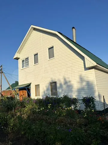

Всем привет. Присматриваю себе дом для постоянного жительства. Нашел один вариант недорогой. Но нужно вложиться. Часть дома из кирпича, оставшаяся - пристроена из дерева (я так думаю, как каркас: изнутри обшита вагонкой, снаружи - сайдингом). Нужно утеплить пристроенную часть. Наверное минватой, либо пенополиуретаном. Для этого придется снимать сайдинг. Изнутри ставить дополнительные радиаторы. Подскажите, во сколько все это может обойтись по деньгам, примерно. В чем могут быть сложности и вообще - насколько это технически трудно сделать? Снимать сайдинг, утеплять. Прям пошагово если можно опишите, что за чем.
Второй момент: В доме провода свисают, прежний хозяин делал, но не доделал. Во сколько будет стоить привести в порядок электрику?

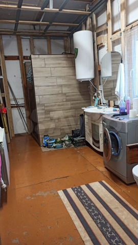

Ну и третье. Санузел совмещенный. На стенах каркас деревянный, но нужно обшить. Чем лучше это сделать и во сколько выйдет примерно?
Тех.данные: дом в два этажа, площадь, которую нужно утеплить - порядка 80 кв.м. (это не площадь стен, а именно дома).1.L4phXra5g2NX90FmMyZPxRT_gWXf_wFrF_qBYdPrh2E (1)1.3aRDyLa5cU11YbNIdbvR6jZpc0v9afNFNWxzT_F9dU8

JackSlater, вам никто здесь не даст ответ! Даже находясь на месте, при осмотре не выявить всех нюансов, только при вскрытии. Описывать этапы работ это очень долго, а людям надо зарабатывать . Приглашайте спецов, пусть считают, осмечивают, делают проект, других вариантов нет!

Считайте, что это равноценно просто установки электрики с нуля. Покупайте бухты кабеля небольшими мотками, чтобы, если часть трасс будет переиспользована, можно было бы сдать эти бухты обратно в магазин. Т.е. экономия может получиться только на материалах (розетки, выключатели, немного кабеля). Работы сократить не получится - еще и разбираться надо в том что уже есть.

dmitrovski, это понятно. Я не прошу полную смету с точностью до рубля. Но мне нужно примерно хотя бы понять, насколько все сложно или не очень. А потом, если приму решение, приглашу уже профи непосредственно на место.

JackSlater, если найдется кто-то кто навскидку озвучит Вам некую сумму - можете смело умножить её на два, сильно не ошибетесь.
