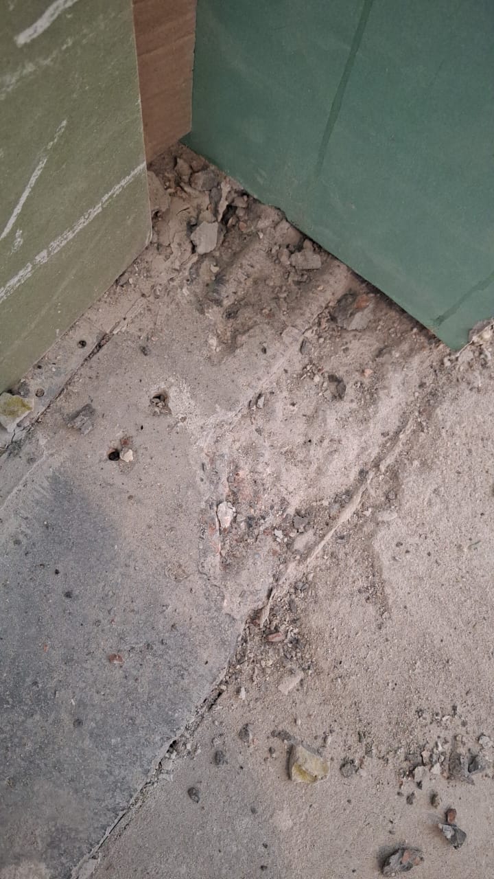

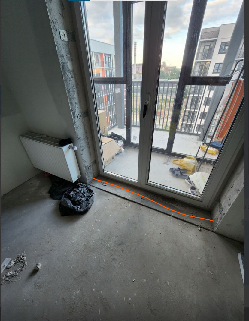

Добрый день.
Прямо сейчас стоит вопрос можно ли сбить порожек на лоджию. Дом 2025 года выпуска, панельный, место действия 8 этаж из 9. Нужно сбить толщину в 15-20 мм примерно, но по самому верху этого порога обнаружился один прут арматуры толщиной около 10мм.
В связи с этим классический вопрос, насколько критично срезать этот прут и насколько возможны последствия физического смысла, трещины и прочие прочие эффекты. Арматурапорог

balov-oa, срезайте спокойно, ничем не повредит.

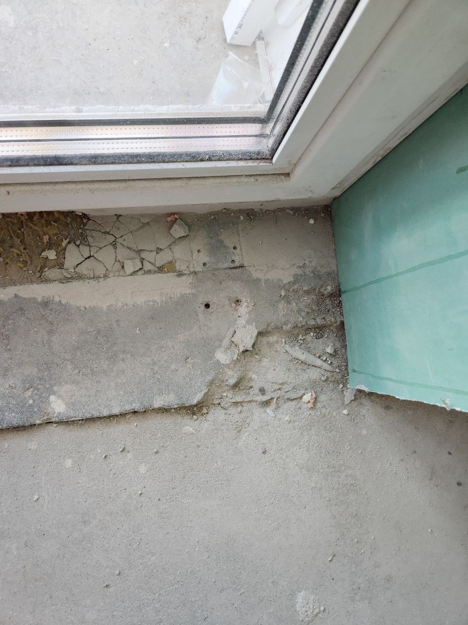

pool, спасибо за комментарий. Неловко продолжать, но в процессе работы оказалось, что там слева ещё один прут арматуры, буквально в паре сантиметров от этого. 1000032015 можете подсказать, какую вообще функцию выполняет арматура, лежащая почти на краю плиты? Кроме этих прутов по идее должны быть и те, что поглубже ?

Там пруты а два ряда. 10 и 16мм

За слово "срезание" прям почет и уважуха. Если бы было "обрезание", меня о5 бы понесло. Верхний ряд тонких прутов служит армирование бетона внизу проема. А вот самый нижний из толстых прутов -армирования плиты, как защита от расползания проема вширь. При таком явлении наверху (над дверью) возможна трещина. С учётом индивидуальных условий, она может появиться, а может и нет. Путей там два
  1. Постараться привести финиш без срезки прута, путем изнаночной подрезки пирога пола
  2. Отрезать с запасом 15см, отогнуть вниз крюком, и в эту проушину вставить арматуру (тоже с крюком) ф16. Ясное дело, уровень нового прута будет ниже, и выставляется по конкретному условию. Затем соединения крюков на сварку (!)

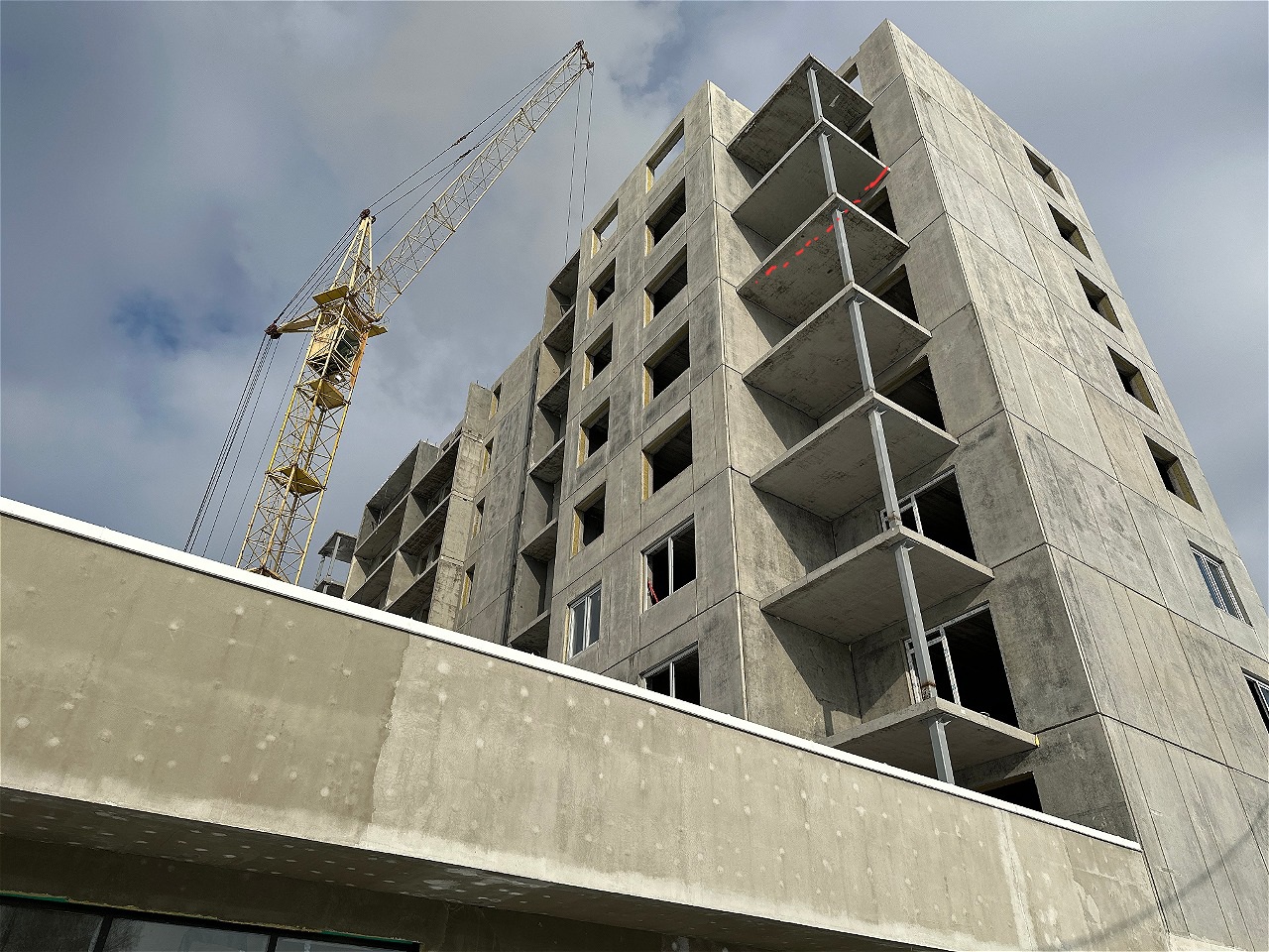

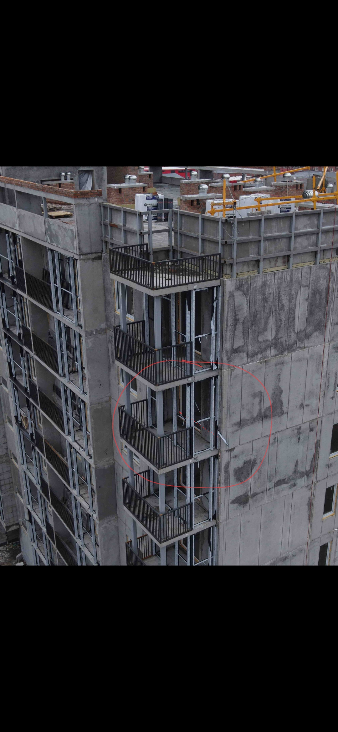

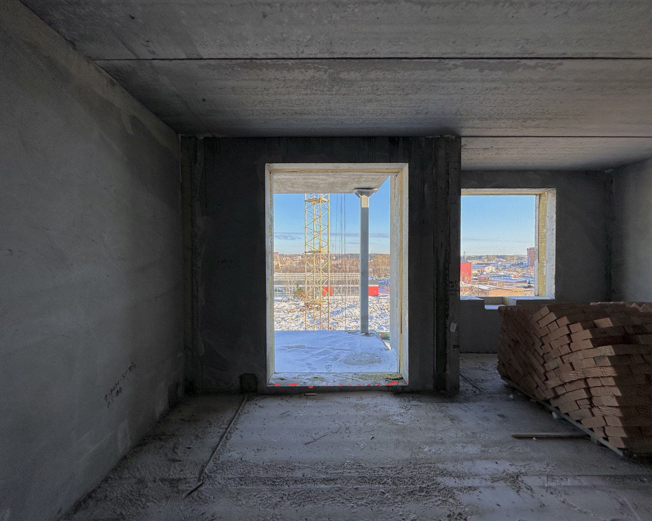

sanya1965,  Нашел фотографии стройки для общего понимания. Сама по себе панель состоит из трёх частей, железобетон толщиной 16см, потом минвата толщиной 15см и еще слой железобетона толщиной 7см. Искомый "порог" это и есть 16см железобетона, срезать нужно \~1см включая арматуру. Арматура в этом верхнем слое толстая, минимум сантиметр в диаметре.100003217010000321641000032168

balov-oa, панель должна быть приварена по 4м углам. Арматура - по сути - транспортировка и монтаж, чтоб панель не сломалась.
Сколько прутов и как что держится - смотреть схему армирования...
Вроде как резать можно, но точный ответ - нужна схема армирования и схема монтажа.
