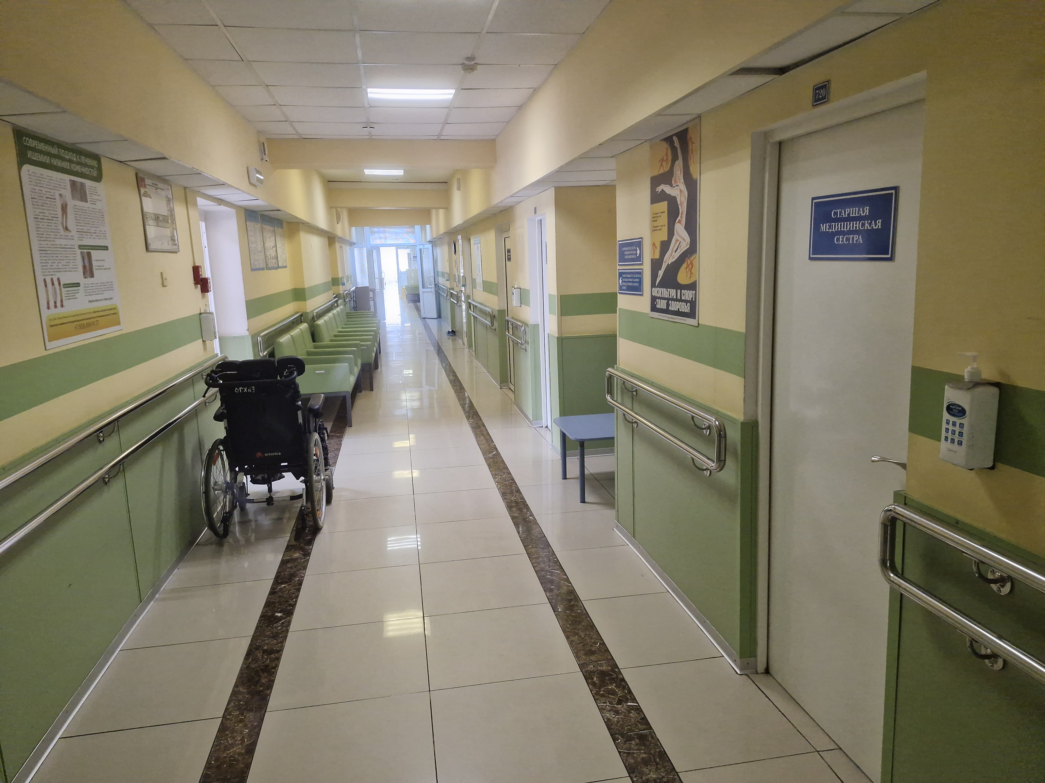

В чем принципиальная новизна по сравнению с готовым дозатором из стены?)
Уменьшение затрат на тару и труд персонала для замены или доливки мыла, надёжность (отсутствие элементов конструкции внутри перекачиваемой жидкости), возможность бесперебойной подачи из одной ёмкости на неограниченное количество точек разбора.

Уменьшение затрат на тару, труд персонала для замены или доливки мыла, отсутствие элементов конструкции внутри перекачиваемой жидкости, возможность бесперебойной подачи на неограниченное число точек разбора.
Ранее в теме была ссылка на готовое изделие.... с шлангом для большой бутылки.... Можно купить таких на роту солдат и опустить концы в 200л бочку)
А про элементы конструкции внутри жидкости - шарик и пружину вы ранее писали сами. Это у перистальтического насоса с жидкостью в контакте только шланг.

BV написал 09.09.2025 в 11:53 Ранее в теме была ссылка на готовое изделие.... с шлангом для большой бутылки.... Можно купить таких на роту солдат и опустить концы в 200л бочку)
А через некоторое непродолжительное время менять эти изделия стоимостью в несколько сотен практически всей роте..))
Владимир, Вы не поняли. В качестве проекта предлагается как раз перистальтический насос как экономически более эффективное решение. Посчитайте на фото количество дозаторов в поле зрения на участке в несколько метров, и вам, думаю, станет понятна экономическая эффективность централизованной подачи, а также причина моего личного выбора в пользу банального дозатора)) 20250909_120216

Вадим М, на фото - как часто выходят из строя?

Вадим М написал 09.09.2025 в 12:07
Это учереждение должно работать непрерывно. В случае выхода из строя любого санитайзера он сразу же меняется на запасной из кладовки. Если что, пользуются соседним. При централизованной системе почти любая поломка - это стоп либо по всей системе, либо по одной из веток. И цена решения - вскрытие стен или потолков. И обслуживание на круг оказывается сильно затратнее. И что делать, если по какой-то причине в трассе образовалась пробка (засор)?
Считать надо стоимость прокладки централизованной магистрали, а перед этим ее гидравлику на весьма вязкой жидкости с учетом длины. Питание моторчиков насосов - централизованное...? Защиту линии питания.... Стоимость проекта, такого, чтобы все это работало как часы и было ремонтопригодно. Квалификацию обслуживающего персонала, которая способна убить хорошие инженерные системы. Это если думать чуть глубже, чем личный сортир в квартире.
