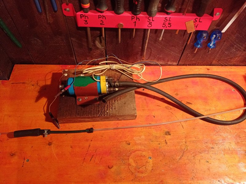

Ещё раз, я таким холодное масло выкачивал когда это было необходимо. Оно по вязкости сравнимо с мылом. Подымается туго, потом шустрее. (На прогретом моторе и заглушенном, даже после получаса выжидания, масло уже будет по вязкости сравнимо с жидкостью.) imageСовпало обсуждение с тем, что две недели жду посылку с озона китая, насоса шестеренчатого с алюминиевой помпой на замену этому.

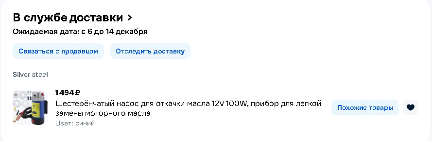

fhntv,  вот на этом остановился, подловил хорошую цену. Новый точечный рисунок (2)Ищется на маркетплейсах https://www.wildberries.ru/catalog/413659900/detail.aspx , насос откачки масла 100 вт. А вообще любой будет работать. Главное подобрать трубку забора масла и не ту что в комплекте. У всех по разному получается канал щупа устроен. У кого-то хоть медную трубку подходящего диаметра суй и она проходит. А в некоторых имеется легкий изгиб прохода и там нужна фторопластовая трубка. Потому подбираем максимально возможный диаметр трубки. Фторопластовая и металлическая трубки ощутимо тыкаются в поддон, можно в качестве жесткости во фторопластовой в момент вставления всунуть прямую проволоку, потом высунуть её. Ищется там же "Трубка фторопластовая марки Ф4Д" множество диаметров, нам нужно максимум 1 метр и то отрезать прийдётся.

Нет она гнуться будет. Но люди как-то пользуются. У меня первая была медная внешним 5 мм диаметра (закусывалась) , потом купил специальную 5мм пластиковую в магазине ВСИ специальную для этих дел, там и была внутри спец. проволока убираемая, а позже взял 6 мм фторопластовую, но её пришлось ровнять (на тёплом полу лежала с сердечником внутри). Я прям в поддон тыкаю пару раз для верности. А как силиконовой этого добиться?.
