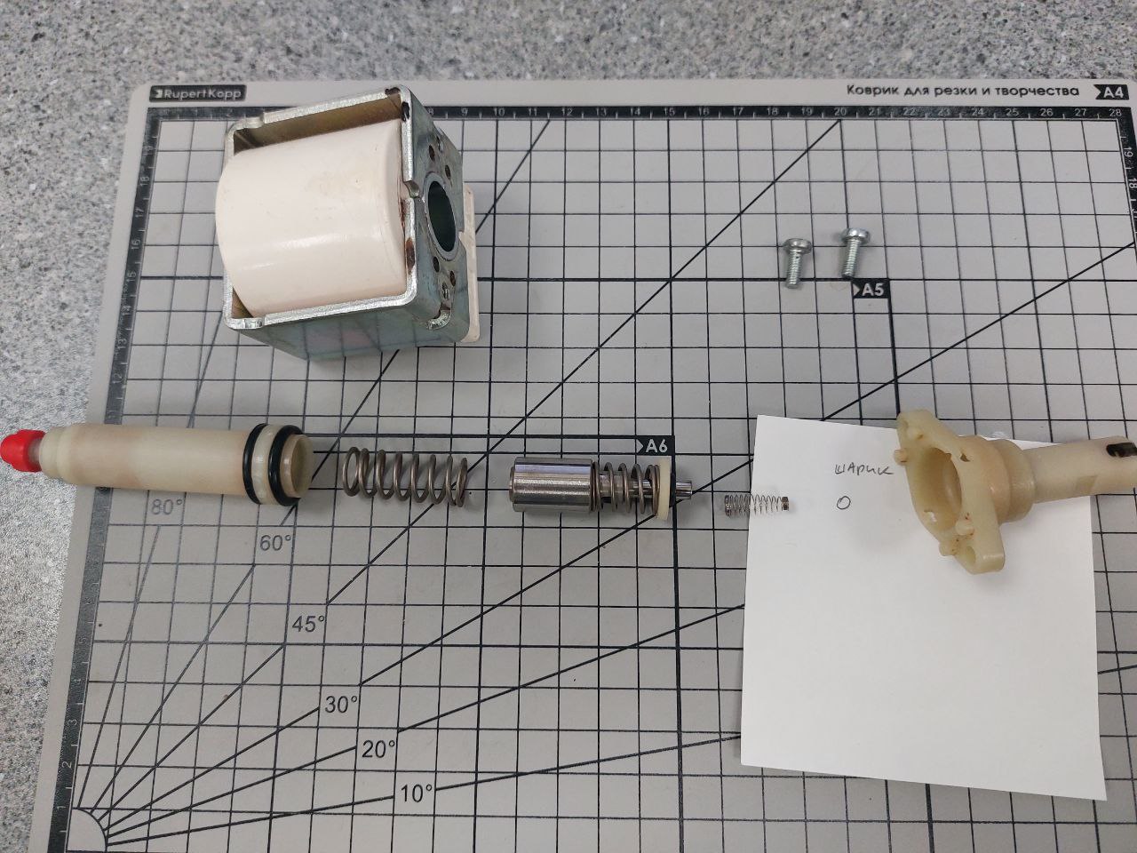

Позже посмотрю конструкцию как устроен- нет опыта разборки именно этих насосов
Лежит старый на запчасти: photo_2025-11-20_16-32-35

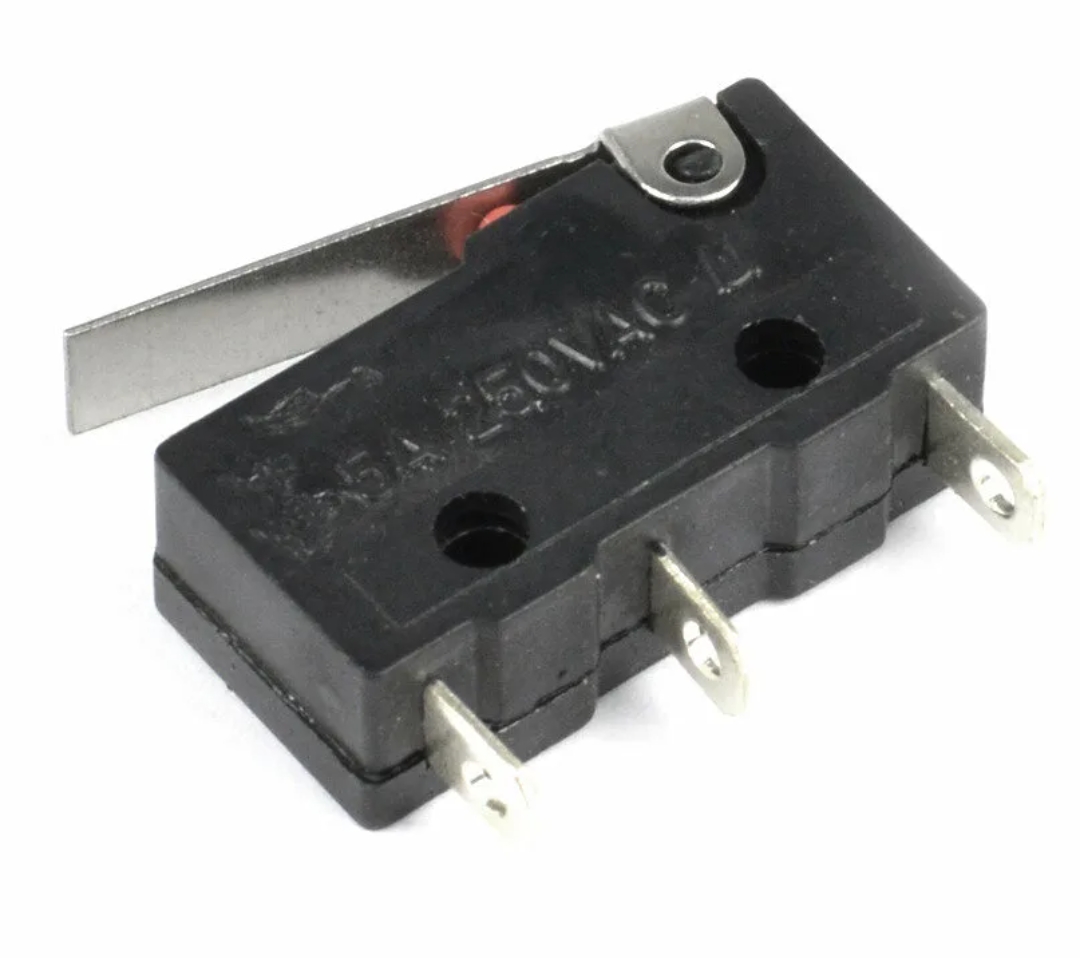

насос располагается возле основной ёмкости и осуществляет кратковременное нагнетание в линию на пару секунд после каждого нажатия на дозатор. Остаётся только продумать осуществление управляющего сигнала. Здесь уже по двум сценариям: либо отдельная кнопка, либо встраивать микрик в клавишу дозатора.
Можно много проще - по принципу ресивера и компрессора.
Резиновую клизму (она неплохо обжимается на штуцере винтовым хомутом) и к её бочине микрик с пластиной. У микрика есть гистерезис. Чем длиннее пластина - тем реже включается насос и наоборот.
Screenshot_20251120-163443 Вот и все управление - просто, дешево, сердито)
Но... масляный насос все же перебор... большой, и давление может дать приличное. Если микрик заклинит - будет мыльная вечеринка)
Дохленький, маленький перистальтические, или пластиковый шестеренчатый - поспокойнее будет.

Мишутк написал 20.11.2025 в 16:33
Всас - пружиной?

20.11.2025 в 17:34:07
BV написал 20.11.2025 в 16:47
Всас - пружиной?
Судя по подпружиненому шарику выход слева. Всос, значит, электромагнитом (ход влево), пружина левая на возврат, средняя - демпферная на отбой возвратной. На сердечнике не разглядывал клапан как устроен, может что-то еще и потеряно тоже. Думаю, что во всех кофеварках они примерно одинаково устроены. Слабое место для мыла - шарик впуска, 50Гц, малые дозы. Там тонкий канал и засос атмосферным давлением. Вытолкать-то сможет, ему на любой амплитуде сердечника качается.
