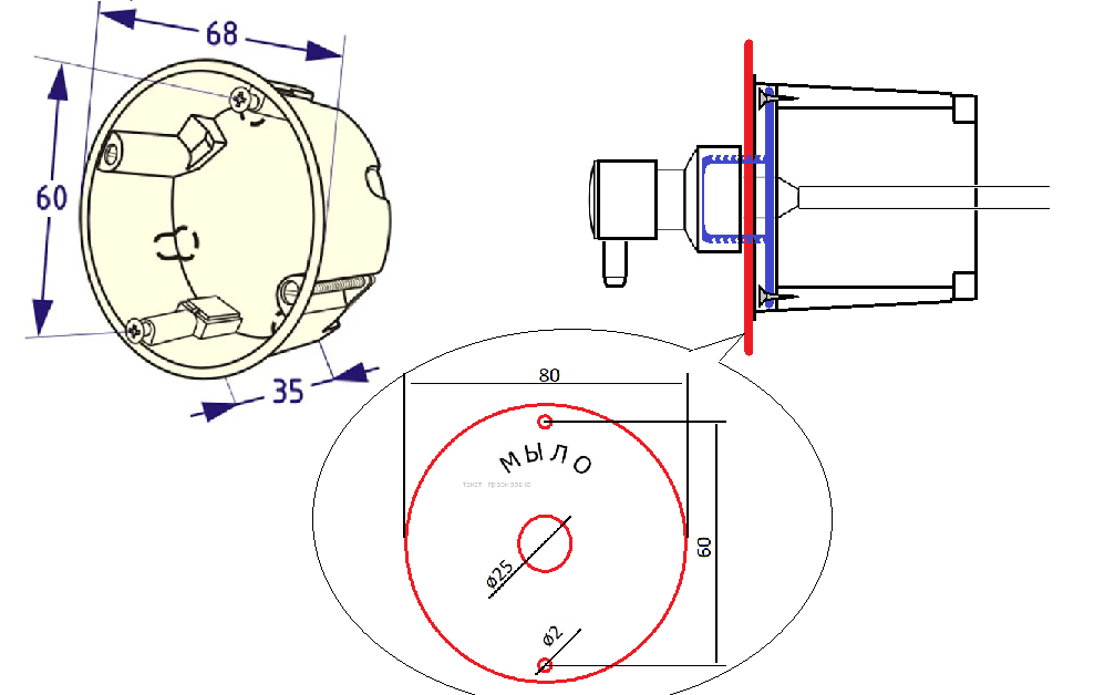

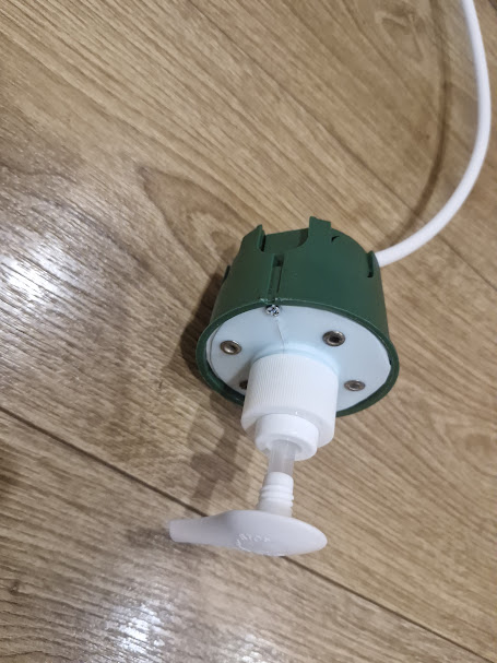

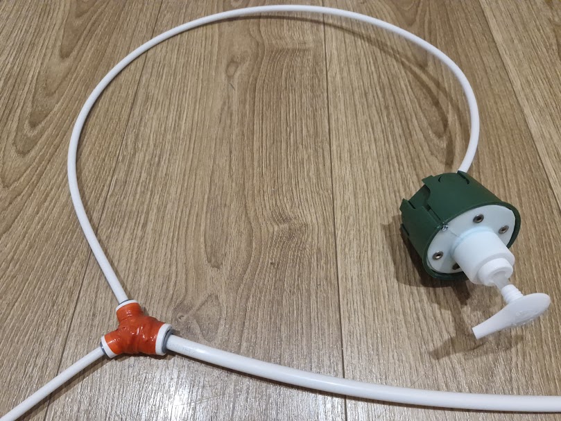

Продолжаю создание. 20251115_133837Использую трубки от фильтра для воды 3/8 с разделением на 1/4 (склеил переходной тройник из соответствующих фиттингов цианакрилатом с содой):20251115_142540Возникла трудность из-за упругости трубки: терминальный её конец вставляется в насос, который в свою очередь вворачивается в корпус разборной точки:кран Чтобы вставить/вытащить трубку необходима некоторая её подвижность. Изначально планировал взять более гибкую, например, от медицинской системы для инфузии, спрятав некоторый её запас в подрозетнике, но боюсь, что сейчас такие изделия делают из саморазлагающихся материалов, а хочется определённой долговечности. Погрел феном, немного изогнул трубку - наверное, вставится. 20251115_14494220251115_133852Может быть, есть более удобный способ решения данной к̲о̲н̲к̲р̲е̲т̲н̲о̲й̲ проблемы?

Сделайте в "подрозетнике" жестко зафиксированную трубку с ровным краем. На сьемной части с насосиком на конце резинку, которая при установке его плотно садится на трубку. Можно подпружинить.
При наличии 3д принтера такой стыковочный узел делается на раз.
Или гибкие трубки купите в автомагазине, например, для системы омывателя. Установка в прогретом состоянии, так они мягче. Вряд-ли для авто что-то недолговечное делают.

Мишутк, переходник подобрать можно и без печати, сложнее найти резиновую трубку подходящего диаметра, которая не потрескается со временем. Трубки омывателя, по-моему, такие же, как от капельницы. Пластиковых трубок у меня в силу профессии навалом. А вот с резиновыми, чтобы можно было надеть на кончики насоса и трубки 1/4 - проблема.
Озон, силиконовая
Вадим М написал 15.11.2025 в 22:41
Думаете в авто в жаре и на морозе используют разлагающиеся трубки
переходник
Из шприца и его поршня.

Озон, силиконовая
Ага, искали мы с Вами уже как-то)) Типа резиновой нужна, причём с несмыкаемыми стенками. Но где найти - не придумал. Те, что есть, уже старые, трескаются. Разве что от фонендоскопа - но жалко портить, сломанного нет))
Переходник, как уже писал - не проблема. Даже напечатать можем (хрупкий, наверное, получится) ))

Была нужна как-то трубка.... На рынке попался магазин для самогонщиков - дистилляторов....

Запчасти для кофемашин. Мягкие трубки с большим сроком жизни.
