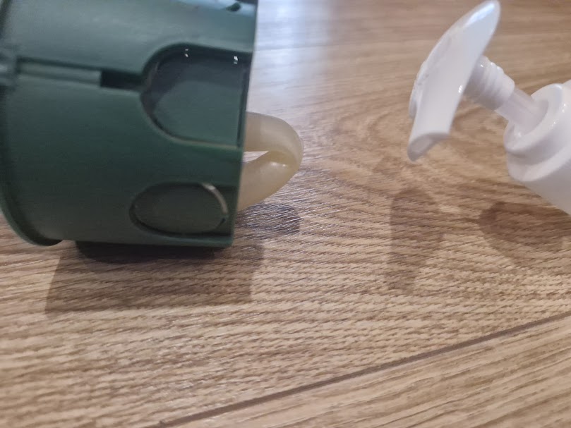

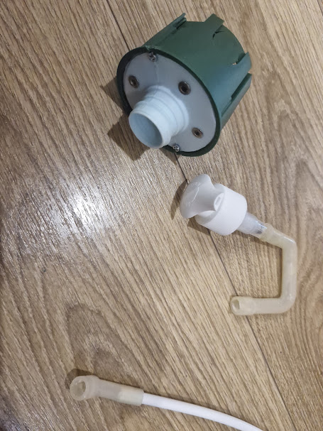

16.11.2025 в 13:06:25
Мишутк написал 16.11.2025 в 06:24
Запчасти для кофемашин. Мягкие трубки с большим сроком жизни.
Вспомнил, что у меня есть старый термопот. 20251116_125449Но увы, силиконовая трубка спадается при изгибе:20251116_125837

16.11.2025 в 13:57:22
Вадим М написал 16.11.2025 в 13:06
Вспомнил, что у меня есть старый термопот. Но увы, силиконовая трубка спадается при изгибе:
Возьми пружинку от шампуня и вставь внутрь трубки

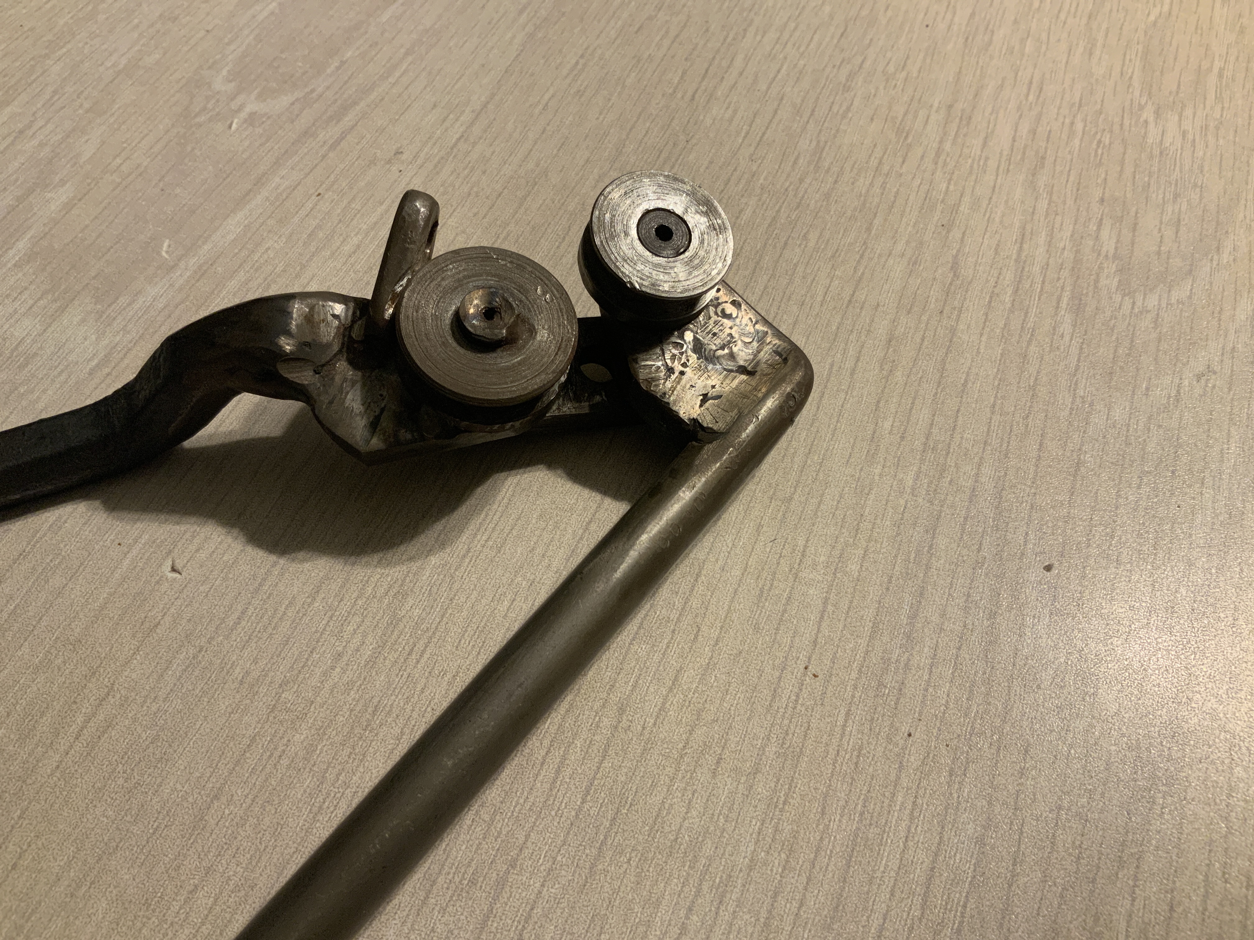

16.11.2025 в 16:43:50
BV написал 16.11.2025 в 16:33
Приспособа - вода и мороз, или песок. Но там все равно нужно гибкие...
только в теории. На практике много лет назад пробовала делать радиаторы (фрагмент радиатора БВ кондея) для всяких целей. Очень не простая задача оказалась. Приспособа:
imageПосле 10 редакций что-то получилось. Разумеется руками садовника.

Сообщений: 139586
16.11.2025 в 16:59:27
MADONNA написал 16.11.2025 в 16:43
Приспособа
Называется трубогиб https://ozon.ru/t/ynvH2K7
С песком, или льдом - накручивается вокруг трубы или деревянного цилиндра.
Но медная спираль там не нужна.
Из витого шланга для невматического инструмента можно запечь с меньшим радиусом. Если силикон - то с толстой стенкой возможно будет без складок.
