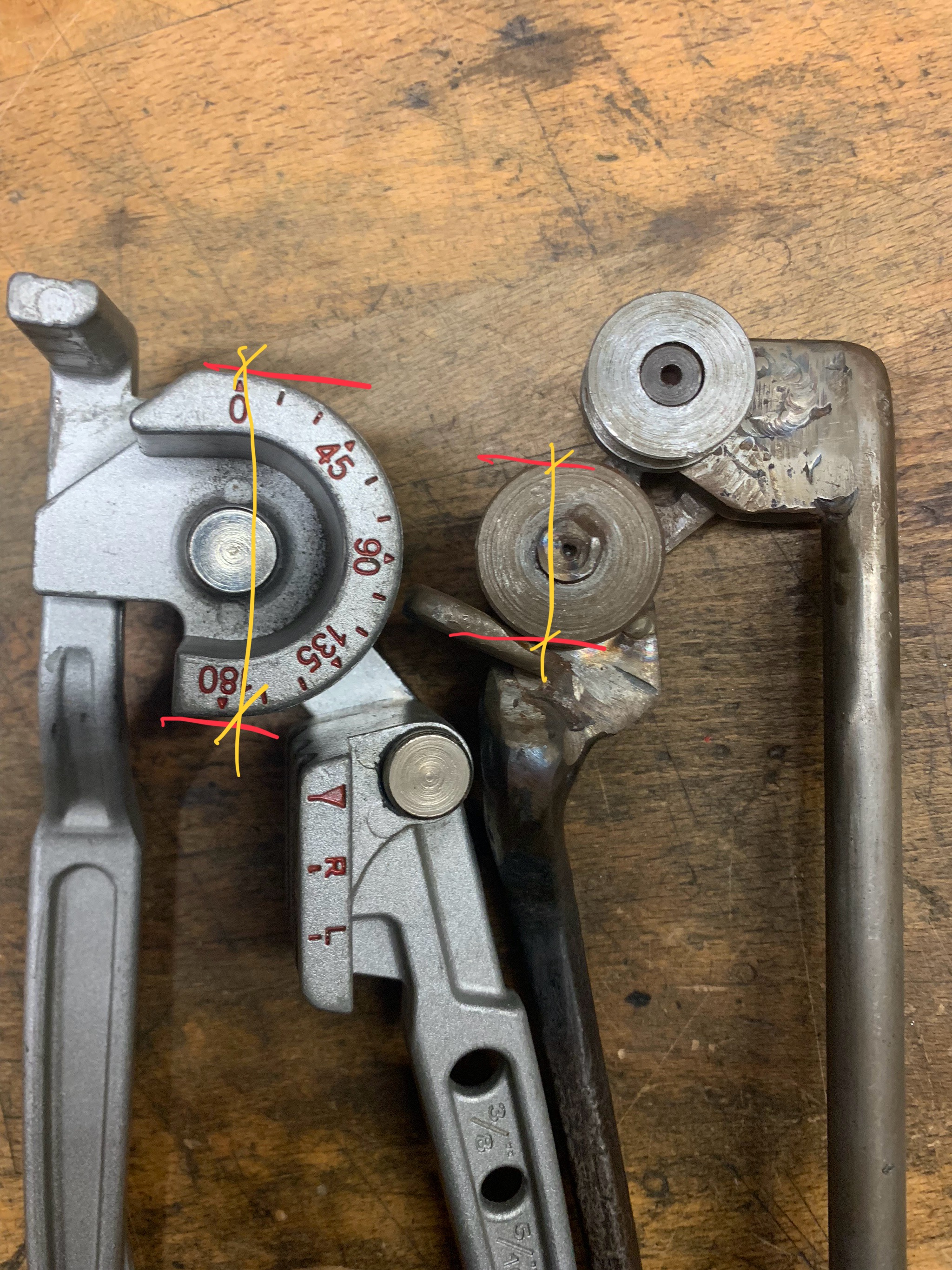

BV написал 16.11.2025 в 16:59
Называется трубогиб https://ozon.ru/t/ynvH2K7 С песком, или льдом - накручивается вокруг трубы или .....
Вы наивно полагаете что обильное чтение интернета может заменить практическую работу руками. К сожалению не заменяет. На малых радиусах изгиба ломается труба - ни песок ни лед не помогут. Приведенный по ссылке трубогиб дает фиксированный радиус - вполне уместный при прокладке трасс кондея - но совершенно не подходящий для калачей (180) радиатора IMG_8064 IMG_8063
