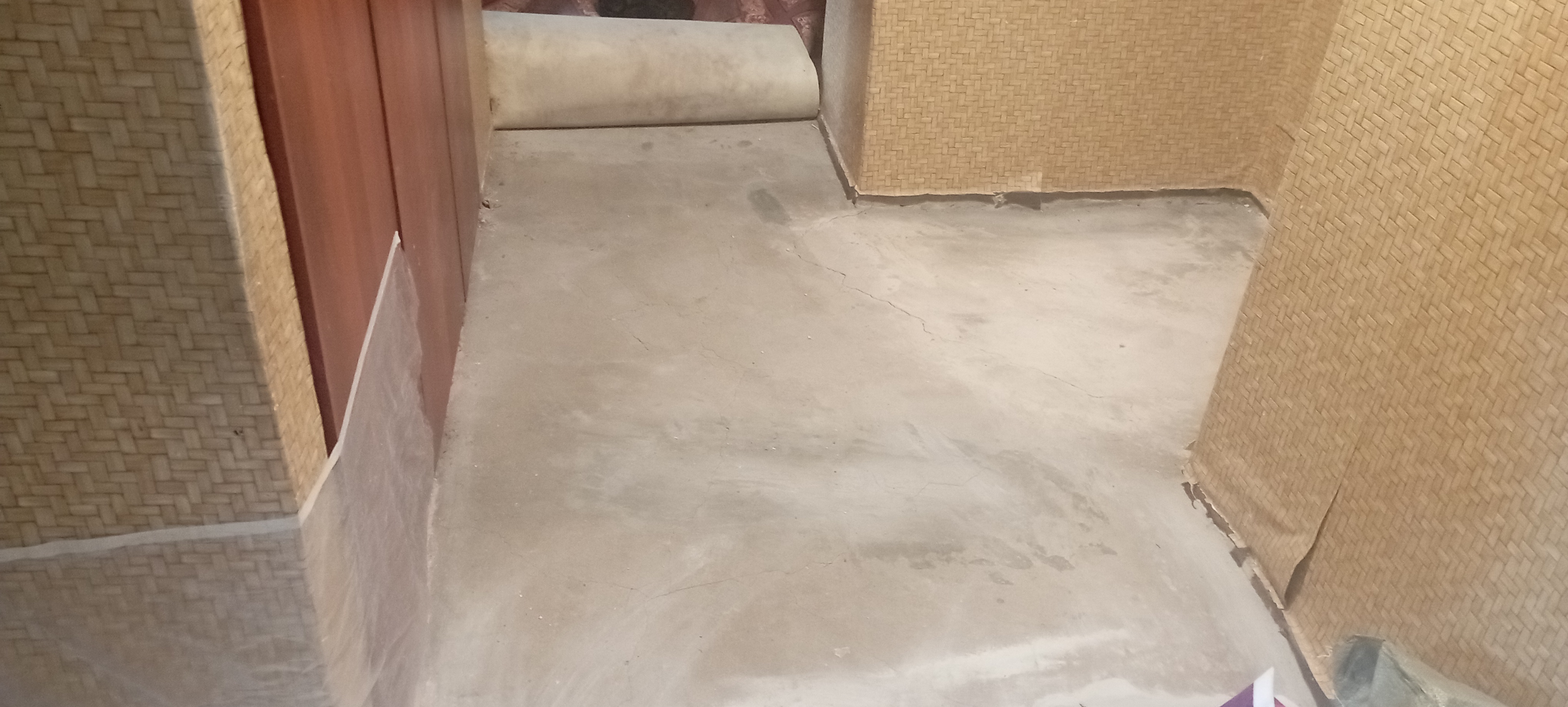

Стяжкавсем привет. Подскажите вариант ремонта цементно песчаной стяжки. Наливной пол не предлагать. Пол ровный перепад до 5мм. Существующее покрытие - трещины 2-3мм шириной. Покрытие не отходит и не бухтит. Расшивать каждую трещину болгаркой и зачеканкой плиточным клеем, ремсоставом долго.
Какой вариант более технологичен и менее трудозатратен?

AlexRemont, а что планируется сверху?

dv_sudya, линолеум полукоммерция насухо с теплоизоляционной подосновой

я бы вообще сухим песком трещины засыпал, пальцем втер и стелил

Если стяжка сыпется песком, то грунтовка эпоксидная 2К типа Этал. Если стяжка нормальная и стабильная, то трещины заделать шпателем со строительным клеем.
