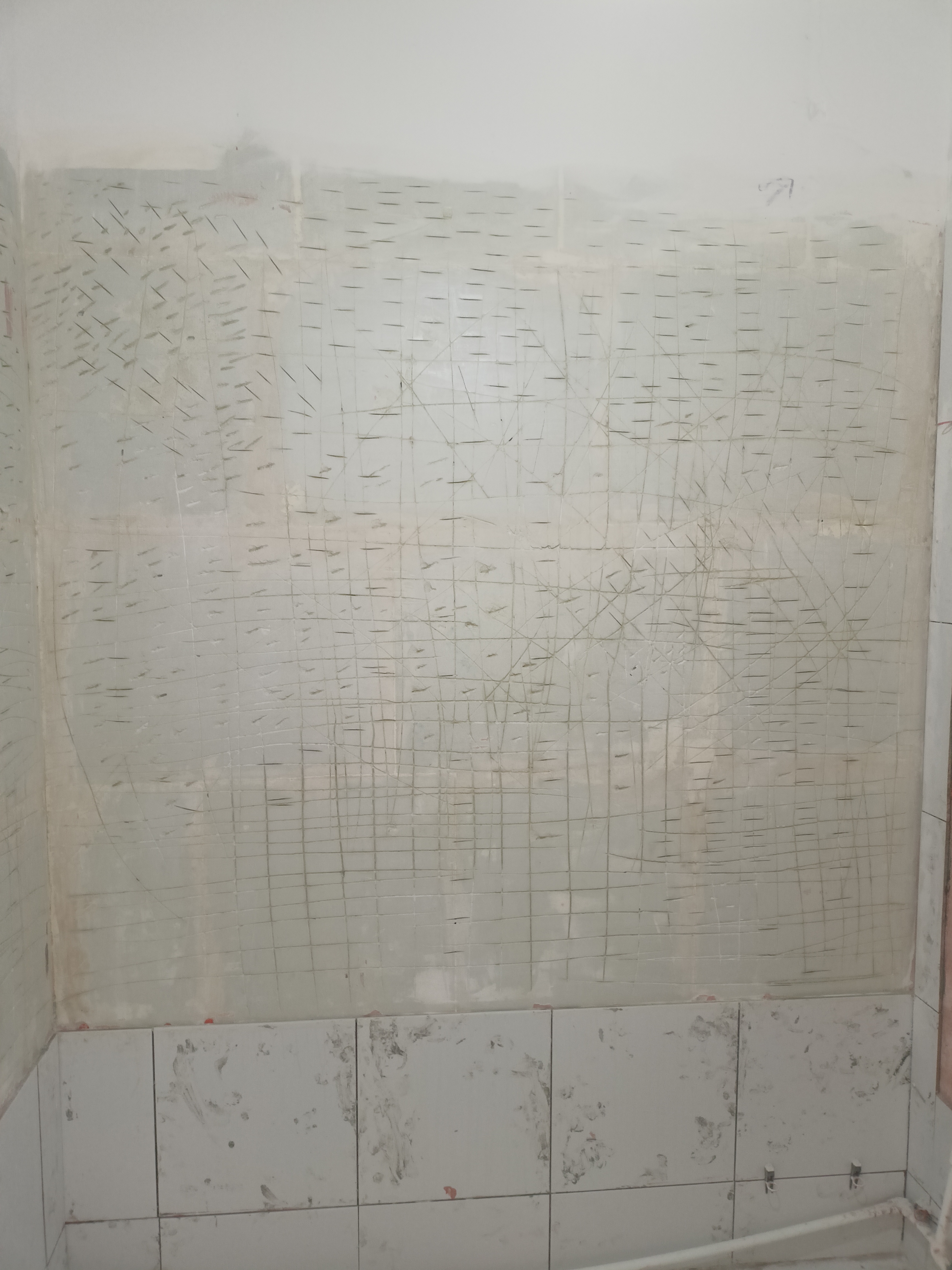

Добрый вечер. Готовил стену под поклейку плитки 40*40. Счистил старую шпаклёвку , под ней ПГП блоки из гипса. Гладкие, бледно зелёные. Сделал 100500 насечек и решил загрунтовать СТ17. Грунтовал жирно, сочно, 2 раза с интервалами в 2 часа. После этого поверхность была матовая , на ощупь мелкая шершавость и я так понимаю так и должно быть.
Чуть позже закралась мысль что какой-либо участок я пропустил так как грунтовал кистью и чёрт меня дернул еще так же жирно пройтись 3 раз и потом еще раз уже после этого 3 раза проелозить всё кистью ... Потом заметил что шершавость пропала и проявляться глянец начал на большинстве площади стены. А вот теперь вопрос. Я переборщил и появилась пленка ? В интернете искал информацию , некоторые пишут что ничего не будет, кто-то советует пройтись абразивом р 120 чтобы снять эту плёнку и больше не грунтовать так как грунтовка и так впиталась хорошо.
Что теперь делать ? Как поступить лучше чтобы наверняка ? Прошу ссаными тряпками в меня не кидать. Сам клею второй раз в жизни. До этого на ротгипс клеил через бетонконтакт , но в этот раз решил так не стоит делать. На фото стена ещё до грунтовки. Вдруг я ошибся с типом стены. Но то что она из гипса это 100% , а зелёный я так полагаю это на заводе цвет нанесли только не понятно для чего. IMG20250730184144
Да.

Есть идея обработать абразивом слегка и нанести бетонконтакт ...
Сообщений: 140091
30.07.2025 в 20:53:51
Зашкурьте шкуркой с зерном 2...4 мм, пылесос, прогрунтуйте церезитом 1 раз валиком. Если в ванной - поверх этого гидроизоляция, и далее плитка на клей не хуже чем класса С2 S1

BV, клею на клей Церезит см14 Уже куплен. Хотел снять совсем чуть чуть шкуркой чтобы убрать глянцевость и вернуть шороховатось поверхности. Есть ли смысл наносить еще 1 слой если материал итак напитался грунтовкой и по этому и образовалась пленка ?
Сообщений: 140091
30.07.2025 в 23:32:24
dimas_dm написал 30.07.2025 в 21:02
Церезит см14
Пойдет... Это ванная или кухня?
... если сдерете до зерен гипса и в этом сдирании верхнего слоя гипса на плите есть смысл. А насечки не особо помогают...

В этом и заключается смысл разделительной грунтовки, в качестве которой у Вас выступают второй и третий слои СТ17. Цементные материалы не держатся непосредственно на гипсовом основании. Цементный камень из плиточного клея прорастает в толщу пленки, образованной грунтовкой и держится на этой плёнке.
Аналогичная ситуация, когда гипсовый материал наносится на цементное основание, только прорастают уже кристаллы гипса.
Плёнка у Вас образовалась, потому что
  1. Вы нанесли достаточное количество грунтовки
  2. Большая часть воды из грунтовки испарилась или поглотилась основанием и глобулы прижались друг к другу, образуя сплошную поверхность.

oversun, так это значит что клеить на такую поверхность всё же можно ?

Ванная , в том числе и мокрая зона Если речь идет о гидроизоляции, то я ее не собирался делать. Или всё же лучше сделать ? Затирка цементная с пластификатором будет впитывать влагу и уводить её под плитку ?
