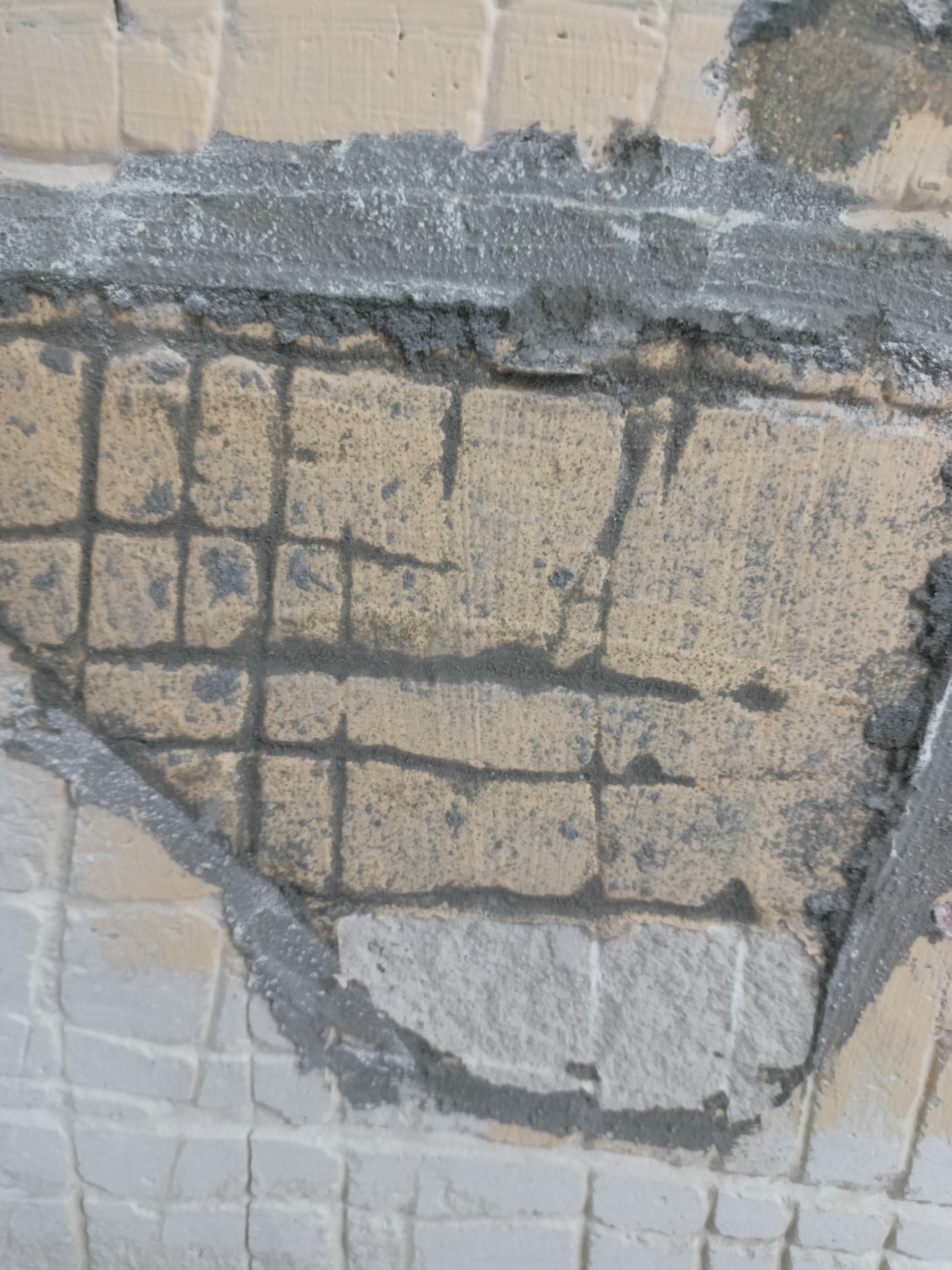

Скажите какую мне тогда гидроизоляцию взять чтобы она нормально подошла к клею CM14.
Формально совместимость описана в Тех. описании клея....
Мое личное мнение не претендующее на истину (привет некоторым одиозным форумчанам) - клей наносить и на основание и на плитку и туда и туда "втирать". Либо гребенка и на основание и на плитку, или на одно из этого - на сдир. Наносить под одну плитку (кто работает медленно) и не давать подсыхать. Не использовать сильно густой клей.
Способ для того, чтобы не уменьшить адгезию, в сравнении с просто "прислонить" к клею плитку или основание.
Если наносить на что-то одно, да и вообще - виброприсоска - хорошая штука.

BV,  Почитал в общем про совместимость , но очень боюсь ошибиться ... По порядку:
  1. Грунтовка СТ17
  2. Гидра Ceresit CL51
  3. Клей Ceresit CM14
Я уже запутался если честно , бошка кругом идет. Почитал что Cl51 совместима с гипсовыми пгп и ct17, а cm14 совместим с cl51 Хэлп. И я отстану и тему можно закрыть ...

Если исходить из линейки Церезит - вы все верно поняли. Но я эти комбинации лично не испытывал.
Но еще прочитайте инструкцию гидры и добавьте ГИ ленту на углы по которым льется вода, и на стык стен и пола. Еще все углы плитки, и с полом тоже - не затискать, а силикон в цвет. Или MS полимер. Если плитка заходит на борт ванной - зазор 2-3мм и стык MS полимер белый не желтеющий. (Не желтеющий - марку точно не подскажу но в описании "стойкий к уф и если напишут - не желтеющий) Может быть Orac Decor - но он не дешевый.
dimas_dm написал 31.07.2025 в 20:58
Лучше бы поделились для других опытом работы с этими материалами и потом - как все держится.
Еще - многие производители пишут - сомневаетесь - сделайте тест. И возможно вам лишним не будет, перед тем как делать всю "поляну".

BV, Спасибо большое. Да я обязательно отпишусь сюда.
Наклею одну штучку куда -нибудь и дня через два собью после этого бутерброда. Посмотрим что и как отлетит ...

BV, IMG20250805125645приклеивал в общем кусочек. Оторвал через два дня. Как видно по фото клей отошел от гидроизоляции и чуть -чуть оторвало верхний слой стены. В целом держалось крепко. Ещё один кусочек ранее клеил на бетонконтакт просто по приколу , так вот он по всей площади практически вырвал поверхность стены ... В любом случае уже ничего больше придумывать не стал и поклеил всё целиком. Может конечно ещё все химические процессы не завершились между слоями и позже это всё уже по другому будет отлетать. В инструкции по крайней мере у клея написано что полное высыхание до 1 месяца.
