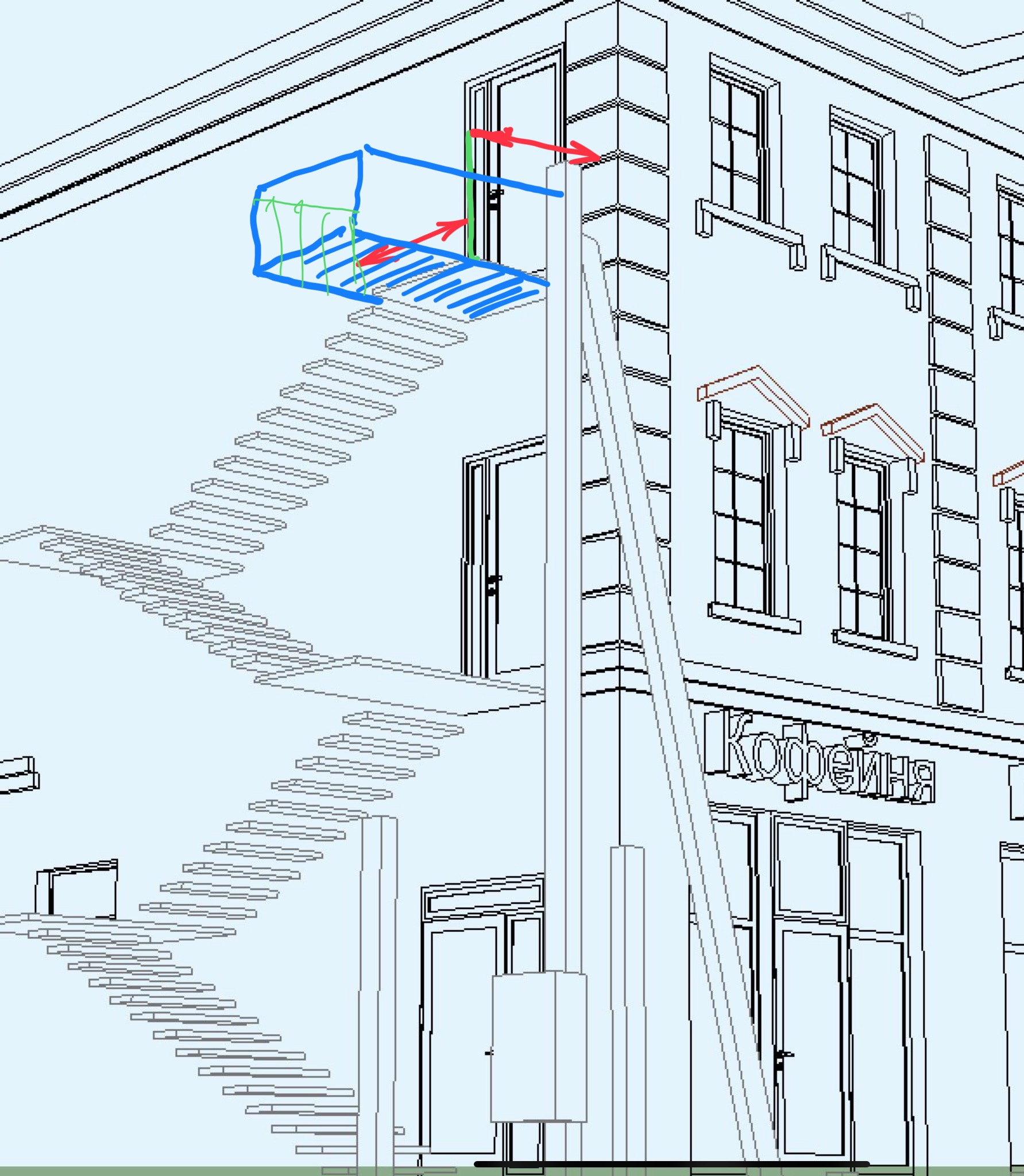

IMG_2642Вот собственно ситуация. Третий этаж - просто жилой. Одновременно до 5-ти человек. Не могу разобраться где искать нормативы - собственно нужны минимальные допустимые размеры площадки.

Размер фортепьяно + два крепких мужика. Может, это не самый минимальный размер, зато он должен быть допустимым. :-)
Вероятно, можно начать со свода правил противопожарной защиты - уже сильно минималистическая площадка у вас не получится. На площадке должно быть можно развернуться двум человекам, несущим третьего на носилках: "...4.3.4 ...В любом случае эвакуационные пути должны быть такой ширины, чтобы с учетом их геометрии по ним можно было беспрепятственно пронести носилки с лежащим на них человеком...." СП 1.13130.2009

vavan написал 04.08.2025 в 14:38
Размер фортепьяно + два крепких мужика. Может, это не самый минимальный размер, зато он должен быть .....

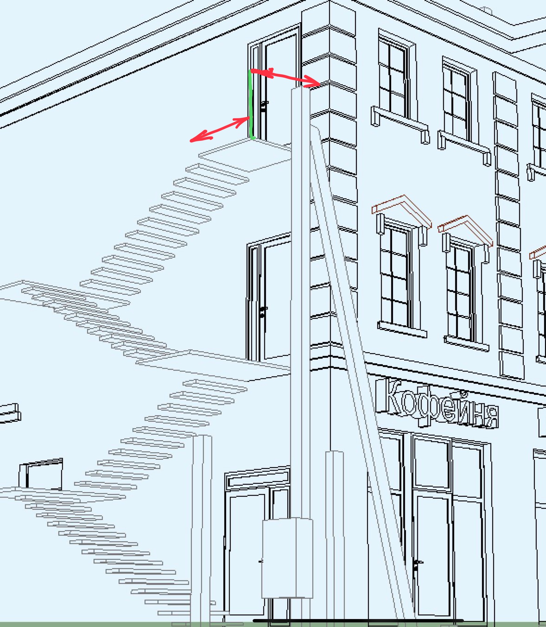

Точно! Вынос тел - об этом я не подумала. IMG_2642И заодно типа капитанского мостика для перекуров. За идею спасибо - но по нормативам вопрос пока остался. Сколько сантиметров ширина и длинна? Лестница стандартная ступень 150х300х1000

04.08.2025 в 16:04:18
Лестница сварная? Не было еще обсуждения способов ее крепления. Что там по попкорну в стенах, особенно на промежуточных площадках?

Мишутк написал 04.08.2025 в 16:04
Лестница сварная? Не было еще обсуждения способов ее крепления. Что там по попкорну в стенах, .....
Лестница будет иметь свои столбы-опоры, а к стене «на отрыв» крепится к бетонному каркасу. Сварная - вчера закончила нарезать ступени.

$GLOBUS$ написал 05.08.2025 в 06:05
MADONNA, там же ещё и пандус для инвалидов нужен вообще-то. Не раз наблюдал сварганенные .....
На первый этаж инвалиды могут попасть и так. На втором- третьем им делать нечего.
