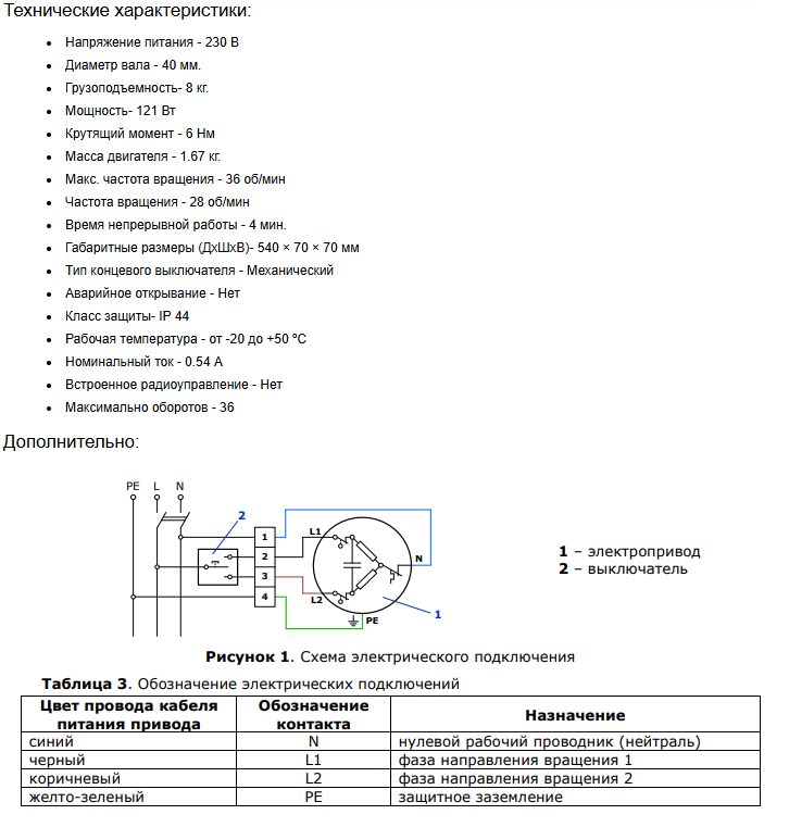

maxnn, дайте схему вашего привода внутри...
Не могу найти схему. А приводы все alutech am0/06-29.

Ну сейчас я тупо на клеме замыкаю фазу и провод направления вращения привода. Просто настолько простая задача, что я и ищу самое простое недорогое решение. Вот уже подумываю об обычной кнопки трехпозиционной, но пока не знаю как её аккуратно смонтировать. Так то все жалюзи будут работать через Алису, а кнопка нужна как резервная или если интернет отрубится. Хотя без интернета родная программа на телефоне сможет по WIFI всеми управлять.
Не отключая Алисы? А если Алиса нажмет вверх, а кнопка вниз - что будет? Бахнет?)
Сбои... бывают.
maxnn написал 08.08.2025 в 19:31
Ну без схемы обсуждать ваши хотелки нет смысла...

BV написал 08.08.2025 в 19:41
Схему такого плана?
