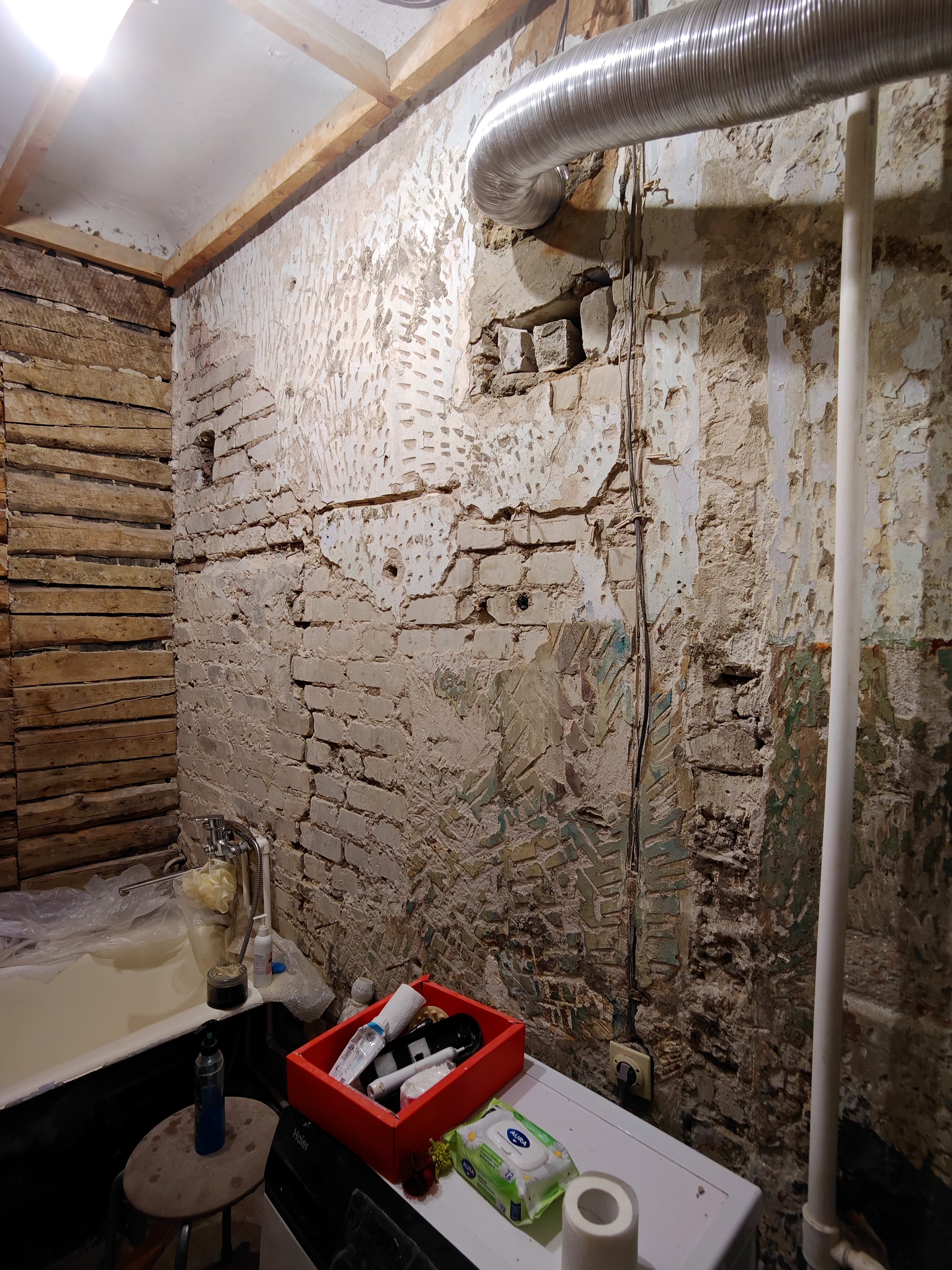

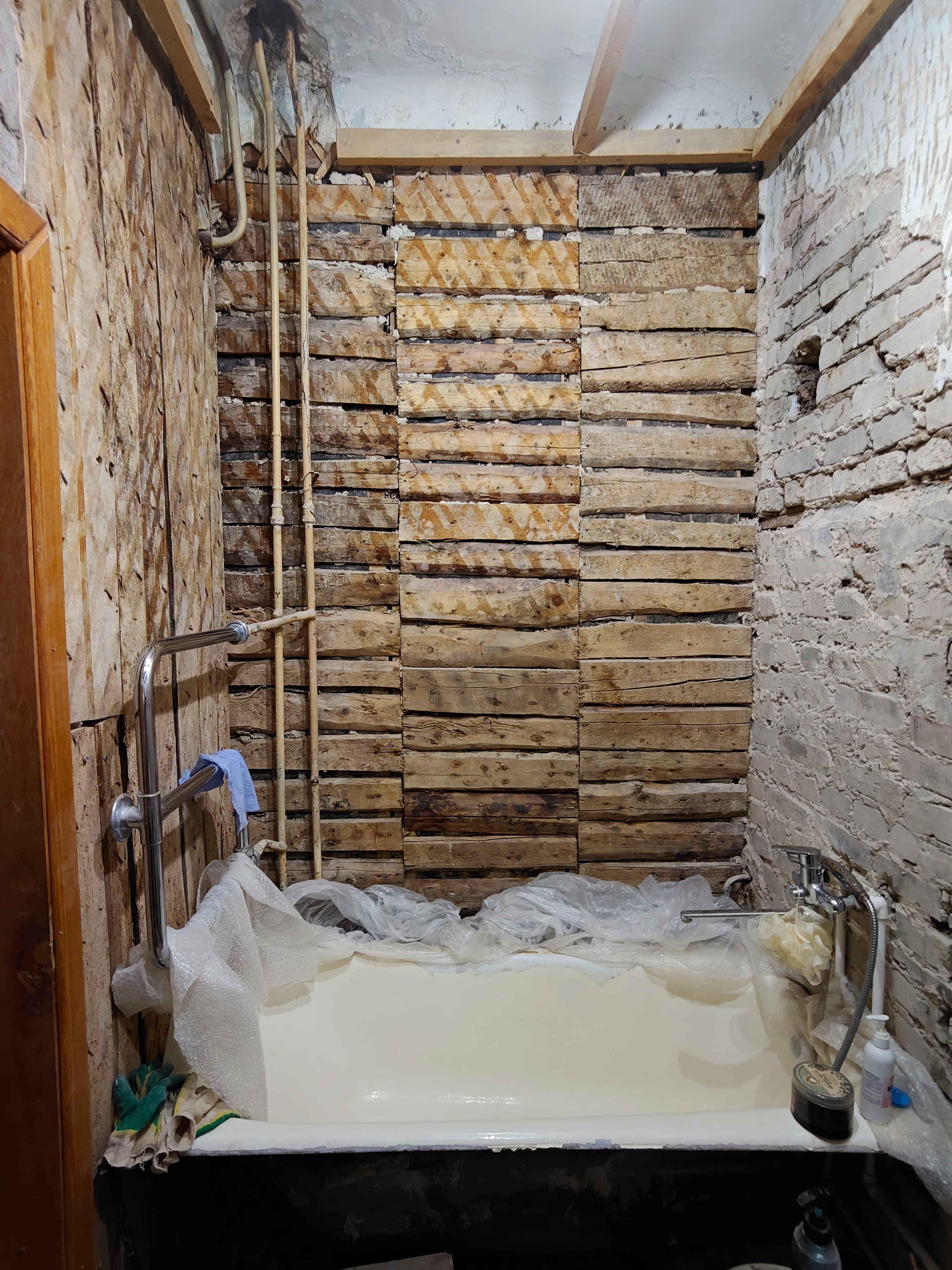

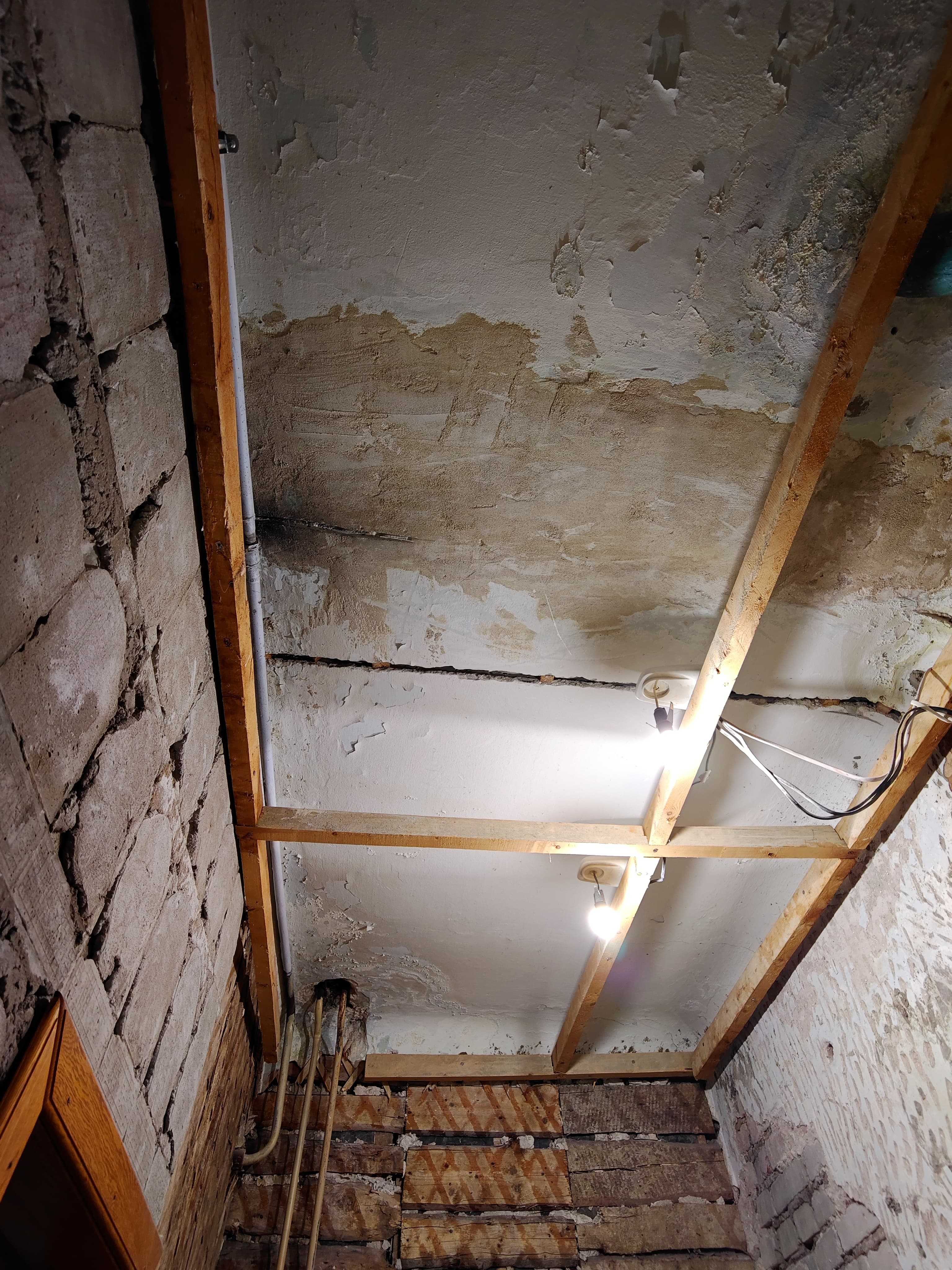

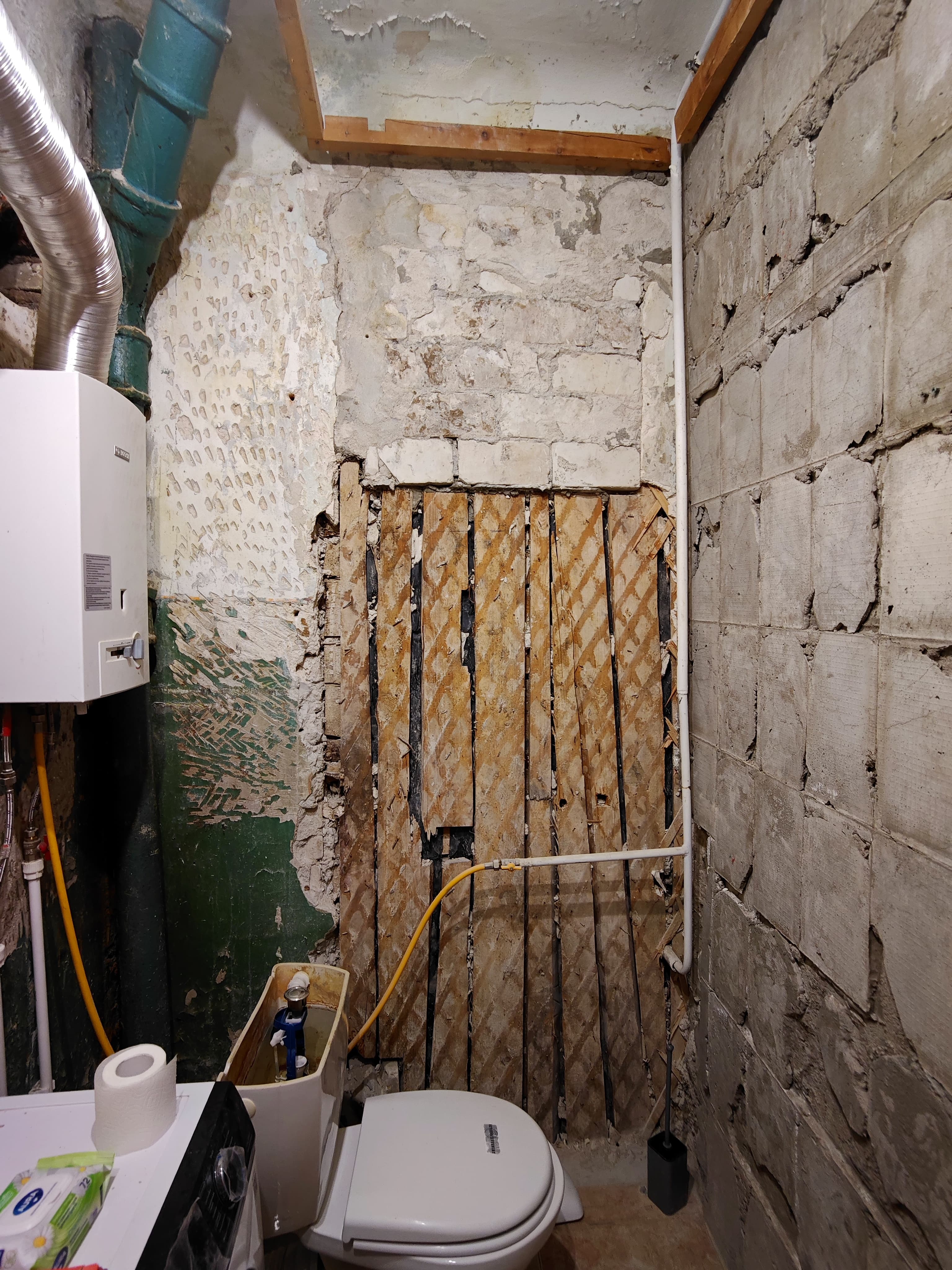

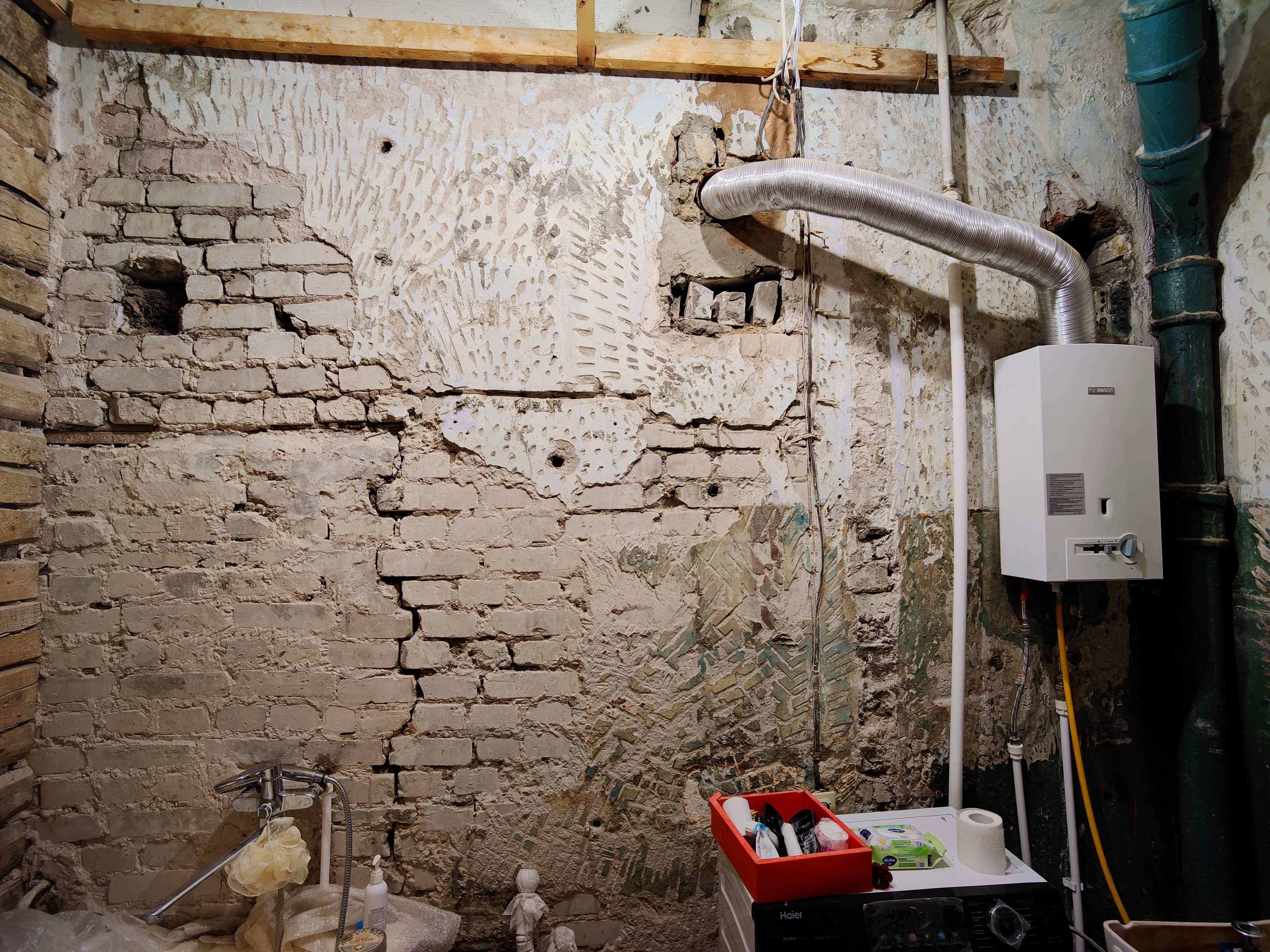

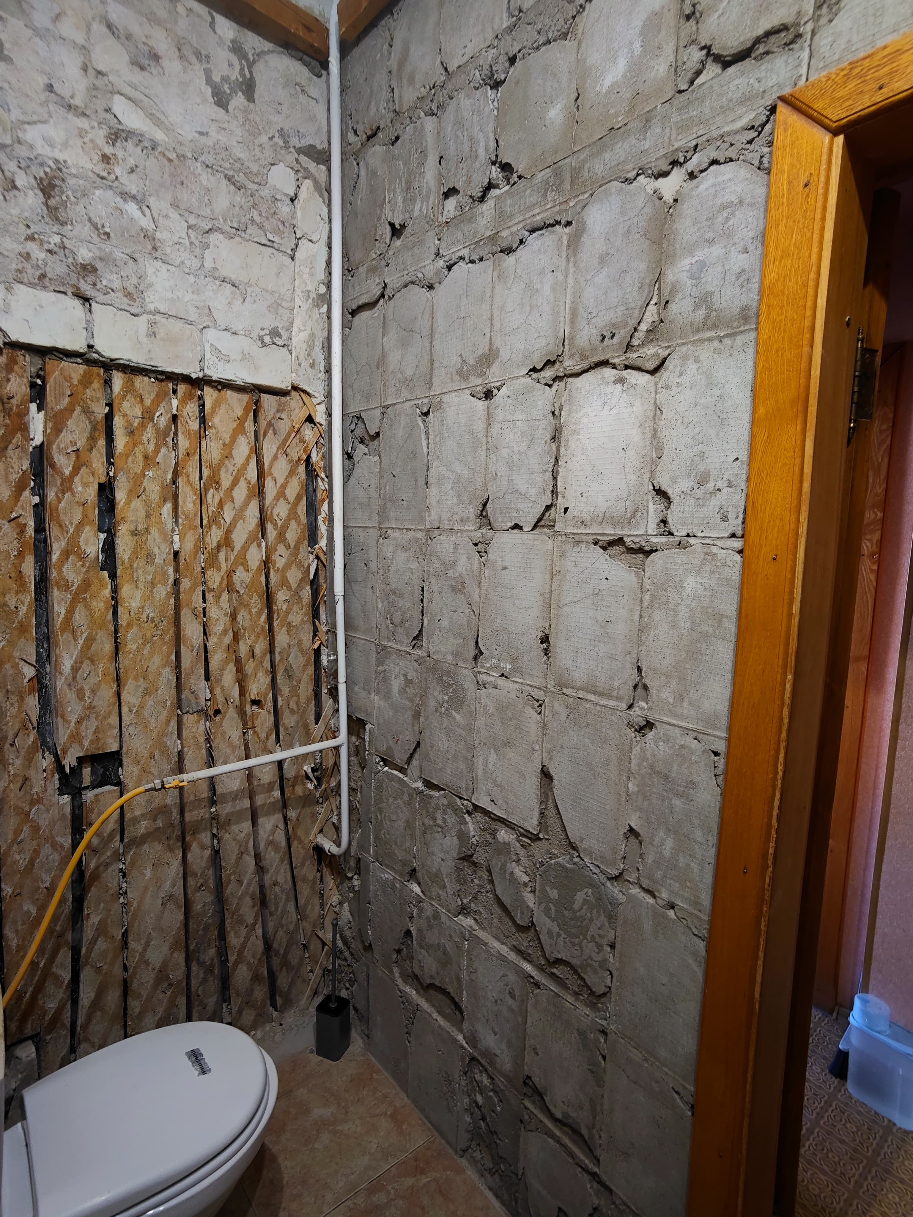

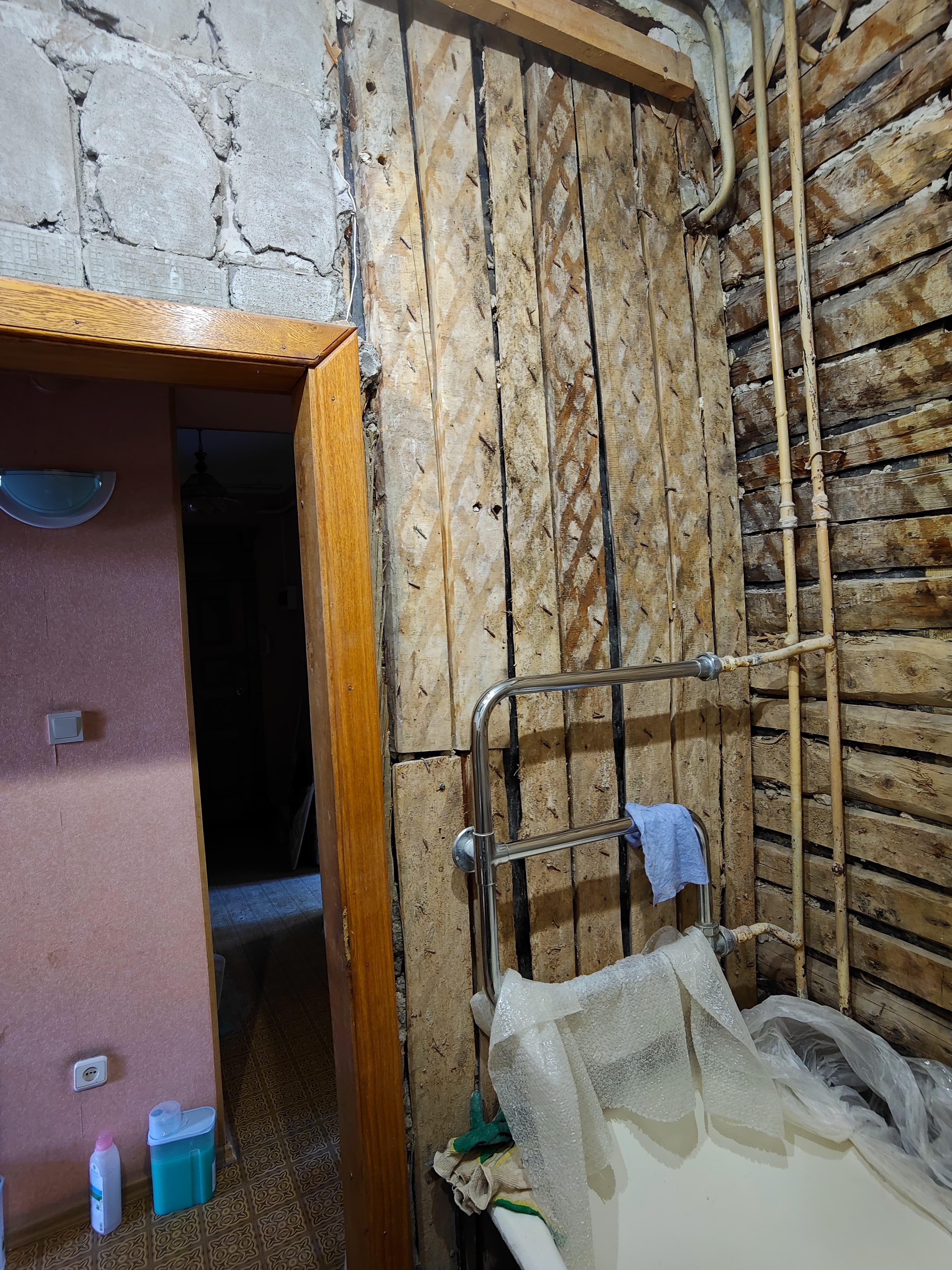

Всем привет, делаем самостоятельно ремонт в ванной в сталинке (ШхДхВ 3,1х1,6х2,8, но после демонтажа увеличится немного), по возможности как можно быстрее и дешевле(думаю срок службы лет 5-10, дальше переделаем), помогите советами что можно поправить в моем плане
хотим заменить отделку стен и потолка, пол хочу залить только под ванной, чтобы создать зону для хранения (чем?, думаю наливным полом просто). не знаю что делать с деревянными стенами, дранку и штукатурку оторвали(были гнилые), по плану обшить гипсокартоном без каркаса(не могу определиться с выбором ГКЛ или ГВЛ влагостойкие или вообще аквапанели? и какой толщины?) а что делать с деревом(обольем белизной и перекисью 6% от плесени пока что), стоит ли сушить тепловой пушкой? нужно ли заделывать щели между бревнами и чем? чем обработать дерево? или просто прикрутить/приклеить гипсокартон/панели и сверху финишную отделку(что то легкое будет, пвх панели/кварцвинил)? нужна ли гидроизоляция на влагостойкий гипсокартон? в идеале вернуть смотровое окно в стене на кухню, но боюсь, сам не справлюсь. дальше хочу повернуть унитаз на 90гр.(сейчас не прикручен, пока приклеил на герметик), мне просто подобрать канализационные трубы нужных градусов, или есть нюансы? ванну(чугун) хочу просто приподнять домкратом на кирпичи, сейчас слив-канализация почти в одном уровне затем буду делать короба для всех коммуникаций(буду делать съемные все, уже какой раз сталкиваюсь с демонтажем из-за мелких протечек и ремонтов), есть какие-нибудь универсальные идеи? (по плану тот же гипсокартон с финишем в направляющие, может какими-нибудь защелками зафиксирую) розетка стоит одинарная под машинку, думаю поставить накладную на 2-3 поста влагозащищенную (проводка медь одножильная очень толстая), и еще одну двойную к раковине
