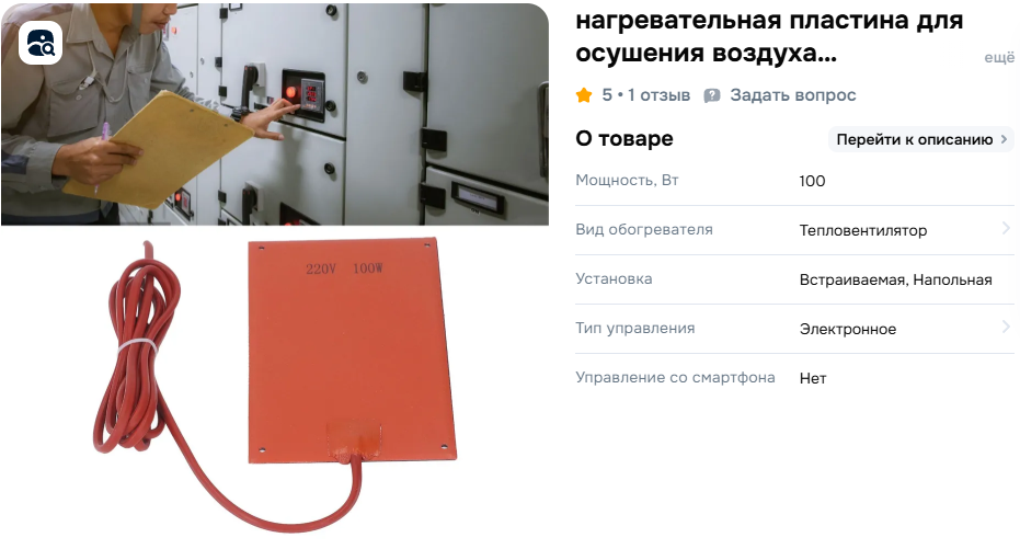

Ооо что нашел, может вот такую пластину вставить за стену и в шкаф? Или это плохая идея?

17.08.2025 в 13:23:26
cateh написал 17.08.2025 в 12:57
пластину
Не совместима с деревянным каркасом.
