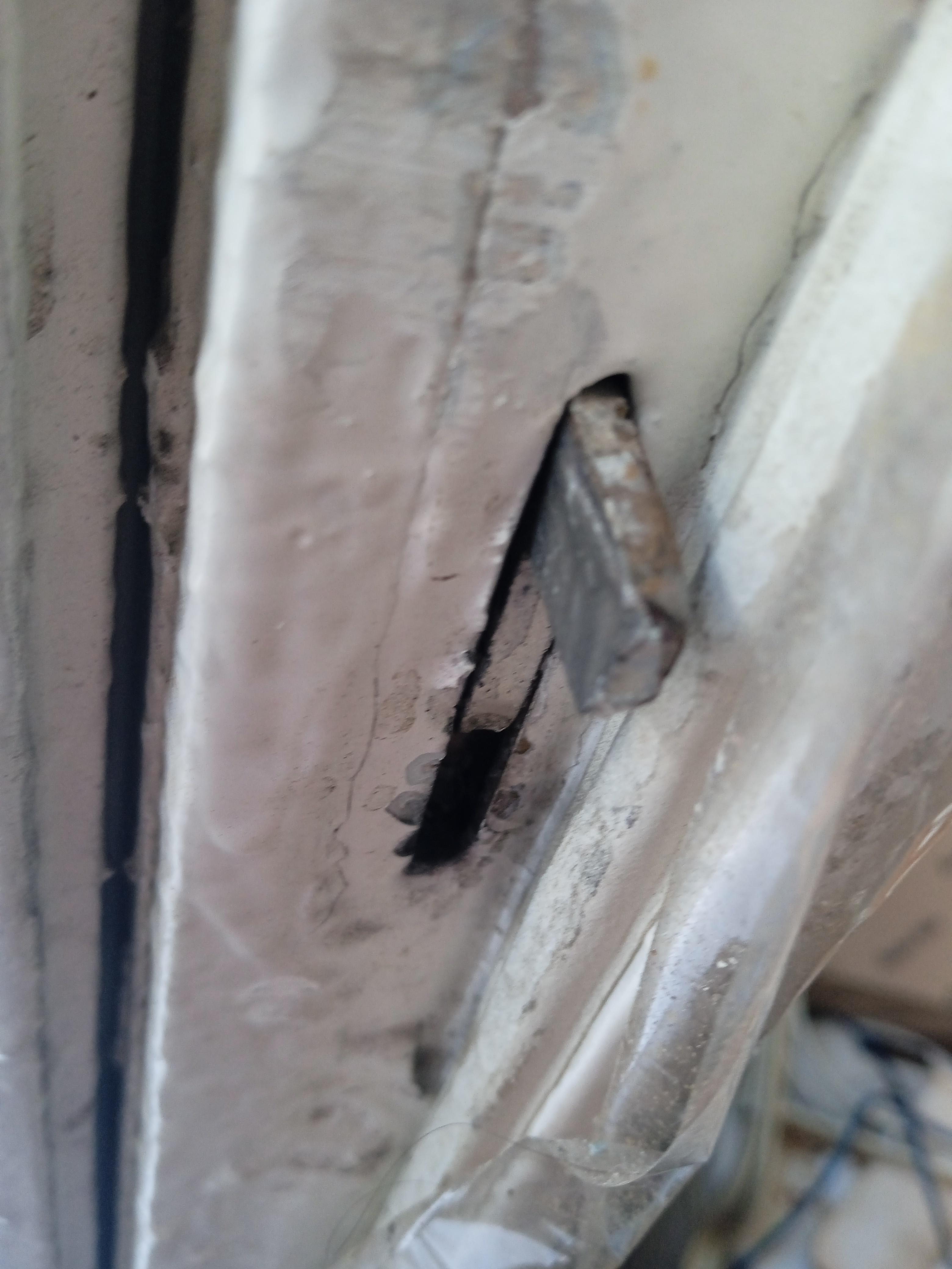

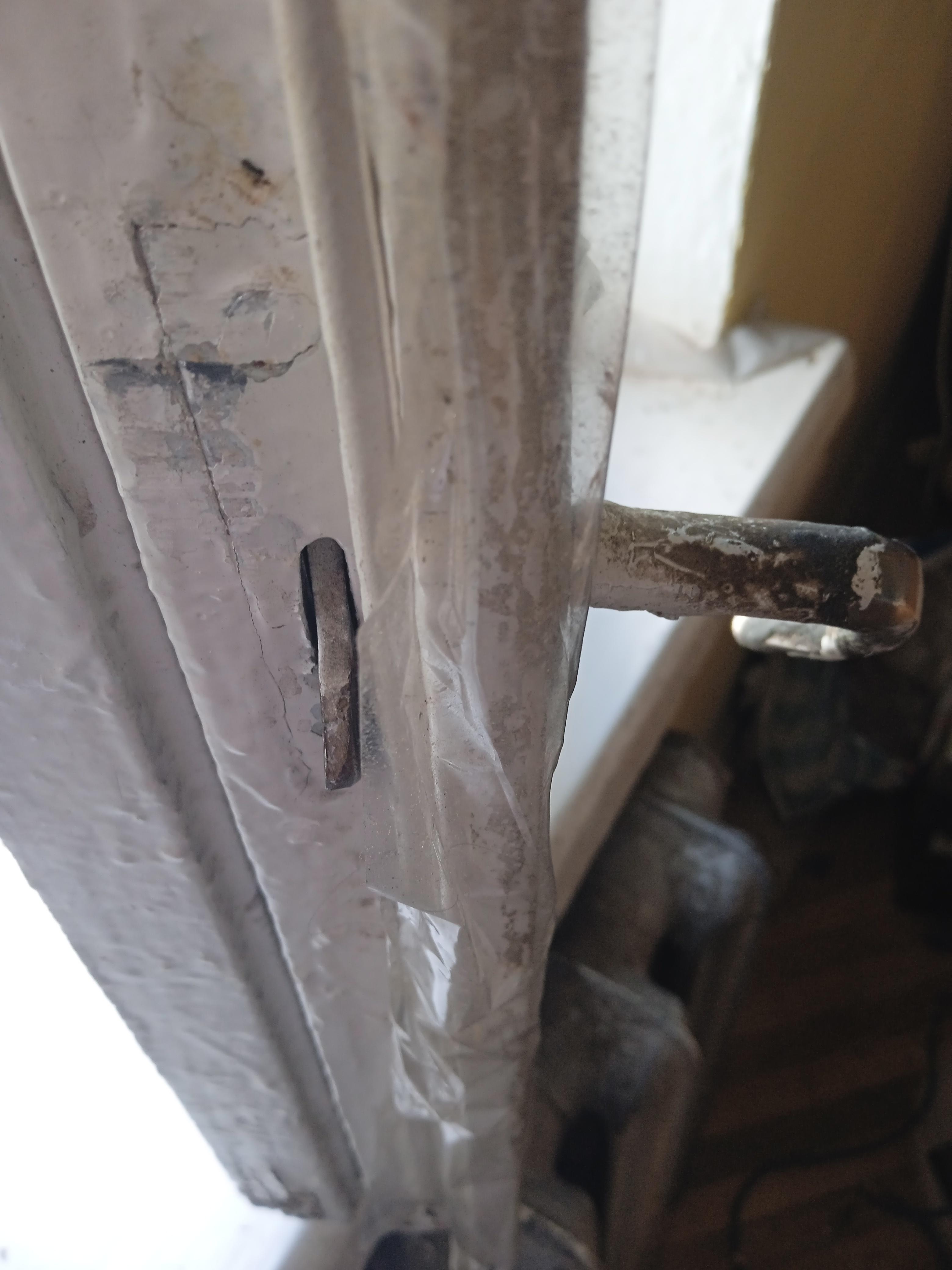

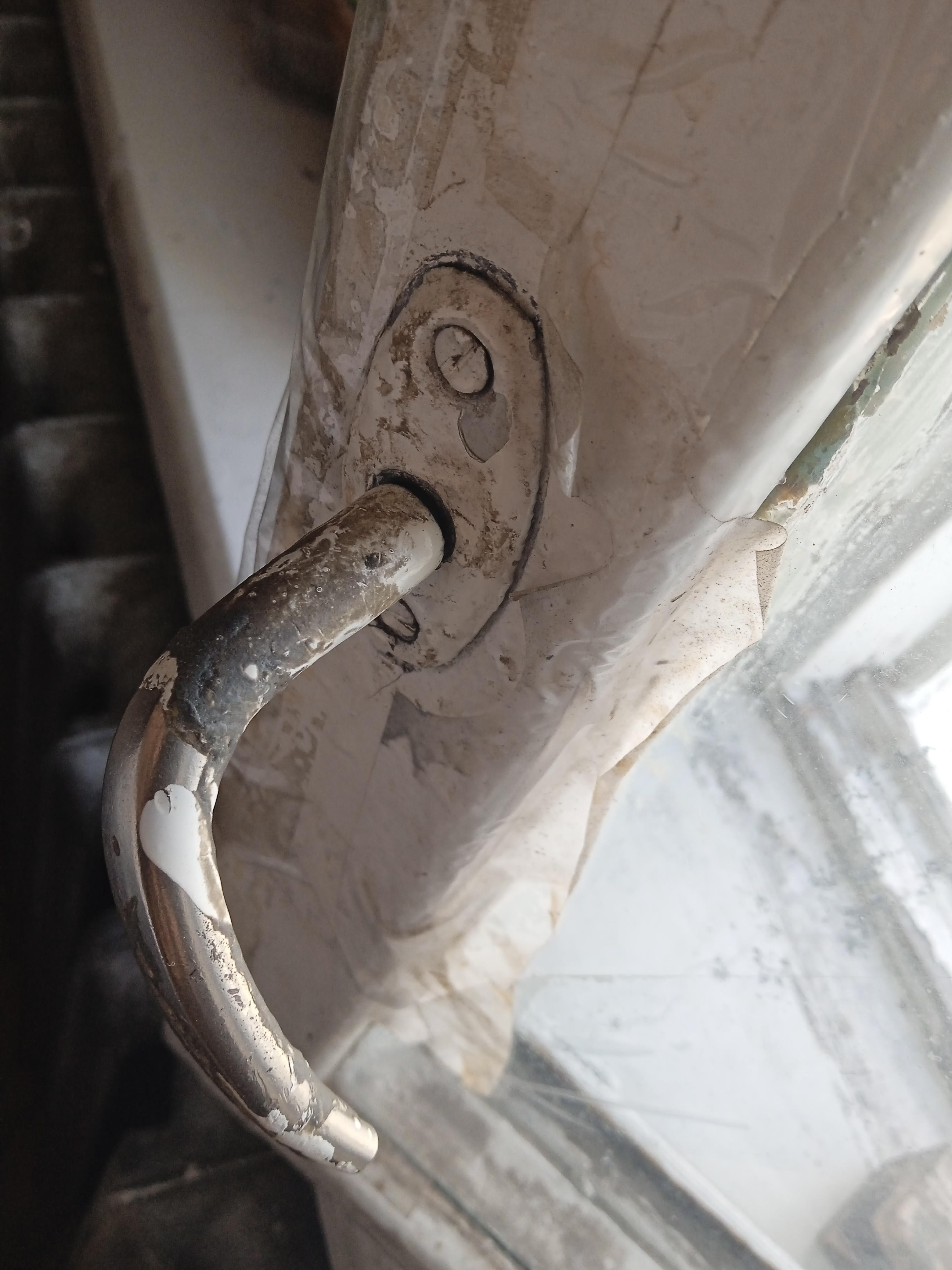

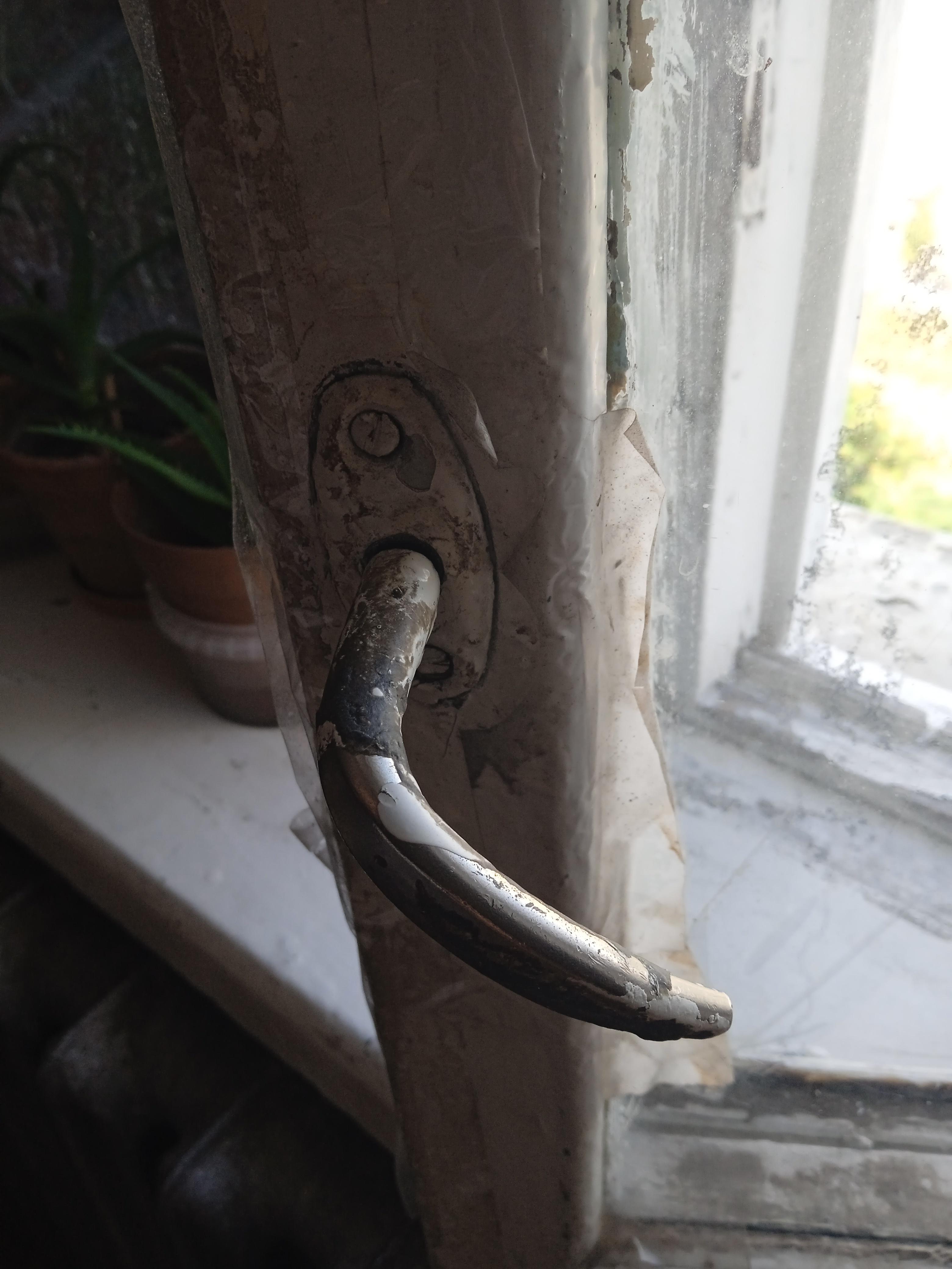

Есть оконный шпингалет, в котором не проворачивает язычок, рама деревянная, что можно сделать, как починить, подскажите сам проворачивается, а язычок, чуть проворачивается, дергается, понемногу, сначала впустую проворачивается ручка, а потом, уже язычок поворачивается, немного разболтаны винты, но, как их укрепишь, рама старая, что порекомендуете IMG_20250811_151307 (NXPowerLite Copy)IMG_20250811_151419_1 (NXPowerLite Copy)IMG_20250811_151356_1 (NXPowerLite Copy)IMG_20250811_151338 (NXPowerLite Copy)

Эта закрутка состоит из двух частей. Одна - ручка, вторая - собственно закрутка с язычком.
Снимите только ручку. Посмотрите на ручку, и посмотрите в дырку. Будет понятно, почему она не проворачивает язычок.
Выкрутить и посмотреть. Если дырка шире диаметра шурупа - можно просто шуруп более толстый поставить. Или рассверлить дырку сверлом и вклеить в неё чопик деревянный, а как высохнет - засверлиться тонким сверлом и в дырочку вкрутить шуруп обратно. Главное, чтобы рама не совсем уж гнилая была. Но у вас вроде неплохо она выглядит, ещё крепкая древесина.

vavan, спасибо, выкрутить,вряд ли получиться, винты уже будут проворачиваться рама деревянная, старая

vavan, спасибо, а как она называется, чтобы купить, как снять то что в раме, есть где то как это делается? чтобы например вкрутить новую

Завертка оконная. Гугл Яндекс.
