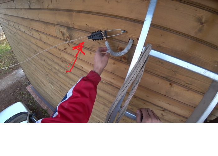

20.08.2025 в 14:47:32
СКАЖИТЕ ДЛЯ ЧЕГО НУЖНА ЭТА ШТУКА НА КАРТИНКЕ? изображениеВВОД В ДОМ
