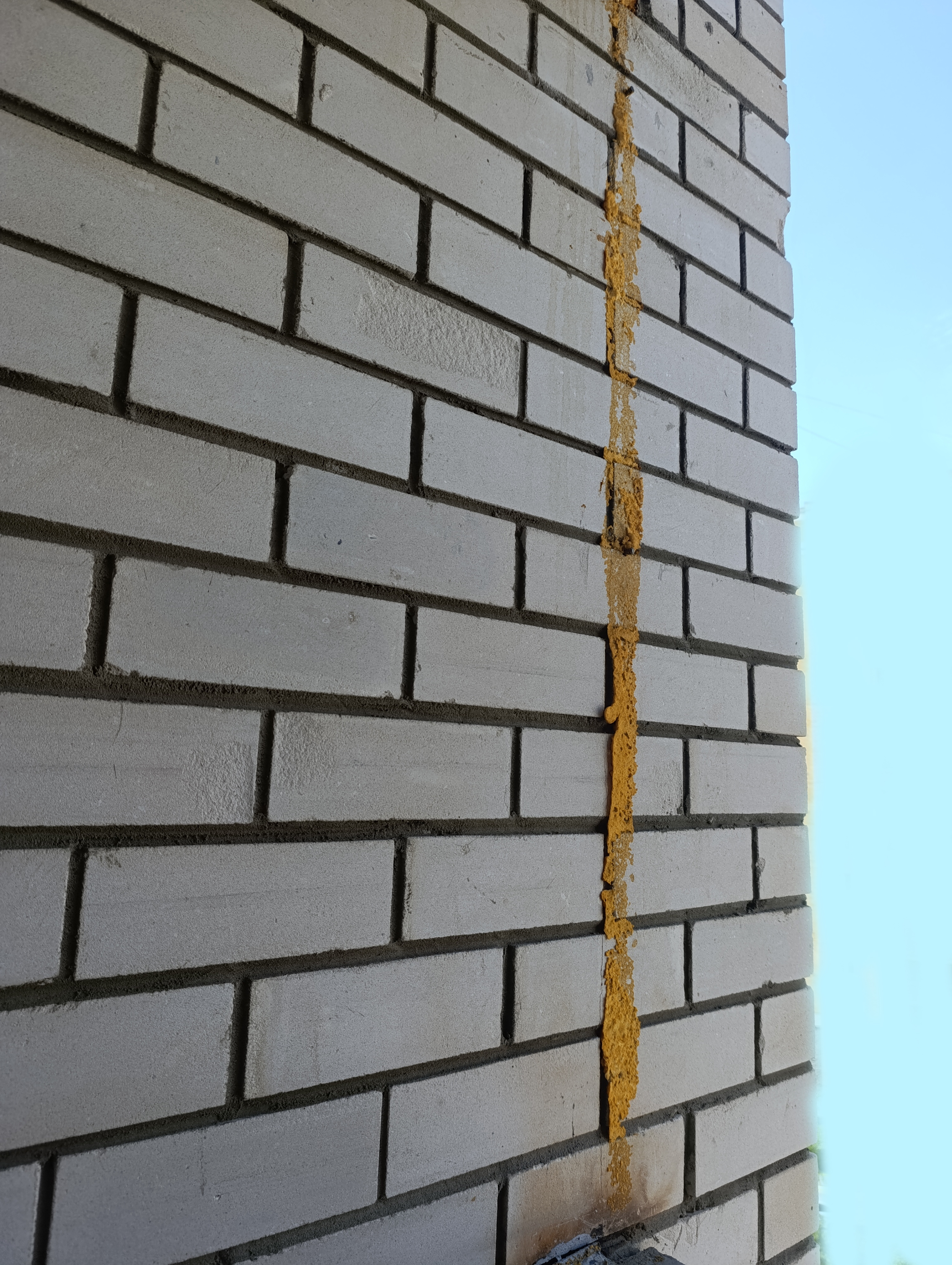

Добрый день, уважаемые форумчане! Очень нужна ваша помощь. Дано: лоджия 2,3 м. в длину, парапет в полкирпича. Дому 15 лет. Железобетонные перекрытия, стены - силикатный кирпич.
Ситуация: 10 лет лоджия была остеклена Слайдерсом. Решили поменять на ПВХ (без утепления лоджии), предложили Melke lite 60. На лоджию получилось 4 окна (2 из которых посередине поворотно-откидных). Но после демонтажа остекления заметили строго вертикальную трещину, проходящую от парапета до самого верха стены (через швы и кирпичи). Ближе к парапету трещина чуть шире, вверху совсем узкая. Когда 10 лет назад стеклили, трещины точно не было. Мнения разошлись: одни говорят, что это усадка и трещина давно, другие, что стену повредили при демонтаже остекления.
Оконщики говорят не обращать на трещину внимания, инженер тоже ничего катастрофического в трещине не видит. Все говорят, что когда будет остекление, она закроется, будет пена и ничего с трещиной больше не надо будет делать - влага не попадет и т.д.
Мы ни разу не специалисты, но волнуемся, как поведет себя трещина, если к этой стене (практически на месте, где проходит трещина) будет крепиться рама.
Вопрос: как быть в этой ситуации? Можно ли застеклить лоджию без опасений? И если да, то как лучше крепить раму к этой стене?
Фото прикрепляю. Заранее спасибо откликнувшимся. IMG_20250707_094814IMG_20250707_094819

Pantera, не вижу ничего серьёзного, чтобы опасаться. Спокойно стеклите. Крепление - обычным способом, на сквозные анкера.

не обращайте внимания , кирпичи и пр. материалы трещат на протяжении всей жизни домов.

Pantera написал 18.08.2025 в 16:09
У Вас сплошная стена из кирпича или утеплитель+фасадный кирпич?

strider1978 написал 19.08.2025 в 07:30
Не знаю... Из того, что нашла в двух источниках:
  1. Несущие стены - стены кирпичные Тип внутренних стен - стены кирпичные Тип наружных стен - стены кирпичные Тип наружного утепления фасада - нет Материал отделки фасада - без отделки
  2. Тип внутренних стен — стены кирпичные Фасад — стены кирпичные Утепление — нет сведений Материал — без отделки
