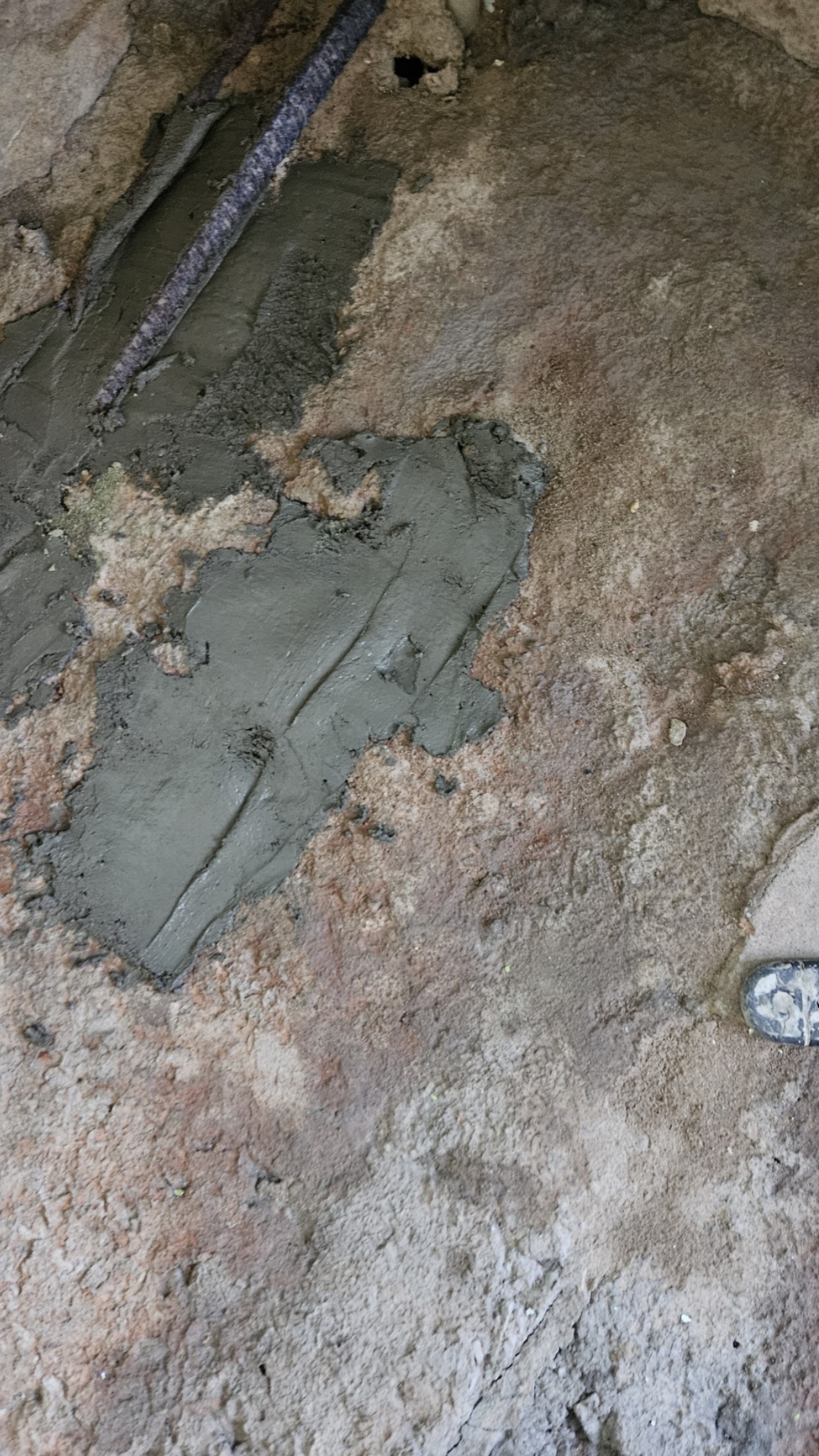

alex489 написал 19.08.2025 в 10:04
Рассматриваю вариант самостоятельного устройства пола по лагам (лаги 40х40 или 40х50 и фанера 20 или 21мм) или заказа полусухой стяжки.
Только не полусухой "стяжки", т.к. она не относится к бетонным конструкциям - это слой неоднородного по плотности и прочности, по сути низкопрочного цементнопесчанного мусора. Стяжка из "пескобетона М300 (М400)", как рекомендует АлександрААА вам также не нужна, т.е. используйте более качественные смеси для стяжек. Ветка по теме: Стяжка пола (стр. 1).
Полусухая стяжка с учетом перепадов пола выйдет около 2.1 кубов раствора, что даст нагрузку примерно 120-125 кг на кв. м. Интересует, допустима ли такая нагрузка?
Нельзя сказать однозначно без учёта:
  1. состояния дома - стены ограждения и конструкции (ригели, колонны), на которых передаётся нагрузка от плит
  2. состояния ваших плит перекрытия - деградация бетона (старение), поперечные трещины и более серьёзные разрушения плит, часто встречающиеся в старых зданиях
  3. проектная стяжка была только в санузле - нигде стяжки (опять же неназванной толщины) кроме санузла в вашей квартире не было.
Сказать, что "да, пойдёт, не боись!" легко, но помните, что вы - собственник, а те, кто на строительных форумах пишут, что "допустимо", "нормально", используя лишь минимум информации, ни за что ведь не отвечают.
Возможно ли местами уложить xps (20 или 30 мм) под полусухую стяжку, чтобы вместо 8 см была 5 см и т.д. (приклеить на клей пену или плиточный клей) учитывая, что поверхность плиты неровная?
Если речь идёт о получении горизонтального и плоского основания за счёт слоя из плит вспененного экструдированного полистирола (ВЭП) (XPS), то делать этого нельзя, включая подрезку и комбинирование кусков плит. Сначала получают качественное основание (горизонтальное, плоское и т.д.), на которое укладываются теплоизоляционные плиты нужно толщины. Для снижения нагрузки на перекрытия используют стяжки с меньшей плотностью раствора, например, керамзитобетонные (прочность на сжатие - 15 МПа и выше, плотность раствора - 1300-1600 кг/м3). Удачи!

24.08.2025 в 20:42:42
Deve1oper, спасибо за развернутый ответ. Насчет плит - шириной они по 80см, длина около 6м, фото поверхности прилагаю. Тип дома II-01 (ИИ-01), стяжка была именно в санузле. арматура уходит на балкон 10000135551000013554На фото выше лазером метка уровня минимального пола. Касаемо допустимой нагрузки узнавал в управляйке и в инженерной организации (от управляйки) никто не знает, но говорят что все на ответственность владельца. Мол и заливают стяжки и делают деревянный пол. Те, кто занимаются полусухой стяжкой все как один говорят, что делают хрущевки уже давно и без проблем. Насчет обычной стяжки из пескобетона - нужно поднять около 120-140 мешков и все это дело хранить и размешивать. Думал сделать фанеру по лагам, но посмотрел в профилированных магазинах на бруски камерной сушки - они недостаточно ровные. Еще остается вариант кнауф суперпола, но там местами керамзита до 8см придется утрамбовывать (не знаю как поведет со временем себя), но по весу выйдет около 70-75 кг на кв м.

25.08.2025 в 00:35:56
alex489 написал 24.08.2025 в 20:42
Правильно говорят!
Первое - рискованно, а второе - правильно (даже если тяжелее), т.к. было по изначальному проекту.
Все, кто изготавливает полусухие "стяжки" - халтурщики и лжецы. В данном случае эти лжецы лишь подтвердили свою гнусную суть...
Насчет обычной стяжки из пескобетона - нужно поднять около 120-140 мешков ....
Вы точно также можете сухую смесь для стяжек с подвижной консистенцией подавать с помощью пневмонагнетателя, если такие проблемы в Воронеже с доступностью грузчиков, которые поднимут материал, или стоимость их работы очень высокая. Но материал для стяжки (например, LITOKOL Litoliv Basis) у вас будет качественный.
У ваших местных изготовителей фанерных полов не спрашивали? Неужели ни в Воронеже, ни в Липецке нет качественных и нет никаких других приемлимых древесных альтернатив обычным брускам пусть даже дороже?
А что тех. поддержка KNAUF говорит по этому поводу (их статьям по ремонту верить нельзя - там зачастую ахинея, написанная продакт-менеджерами)? На всякий случай альбом рабочих чертежей (АРЧ) для этого суперпола: Комплектные системы КНАУФ. Полы по железобетонным перекрытиям со сборной стяжкой из гипсоволокнистых листов для жилых и общественных зданий.

Deve1oper написал 25.08.2025 в 00:35
Все узнал, говорят нужно утрамбовывать каждые 5 см слоя.
Попробую еще поискать. А брусков 40*50 достаточно? Стыки фанеры сделать по 50мм стороне. А те, кто предлагали делать полы из фанеры по лагам как один хотят анкерить лаги к плите. Вообще изначально были мысли выставить лаги на бобышках из пескобетона, в местах контакта с бетоном - 4мм проставки из резины, поверх лаги виброизолирующая 2мм лента и фанера на саморезы, но пока все в упирается в ровные бруски.

Уточняю, толщина плиты около 22 см (замерил через отверстие для люстры этажом ниже).
