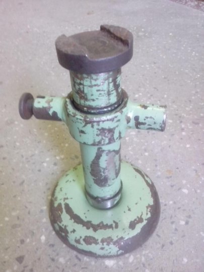

Здравствуйте. Может кто подскажет тип и устройство домкрата. Ручка свободно крутится, момент на винт не передается. Видимо чего-то не хватает. Спасибо

dmi8989,  "крутилку" слева вращать не пробовали?

Alekss, пробовал. Не помогает в принципе. Можно её немного оттянуть, внутри пружина.

Возможно должен шарик стоять и выполнять роль стопора?

Попробуйте её снять и осмотреть противоположный конец, вероятно он срезан.

На крутилке слева есть метка, треугольник. Если крутить крутилку, она фиксируется в двух положениях: треугольником вверх (и тогда домкрат поднимает), и треугольником вниз (и тогда домкрат опускает). После того как установите крутилку, справа в дырку вставляете любой штырь или арматурину и крутите её вправо-влево. В одну сторону она идёт свободно, в другую - работает. В зависимости от положения крутилки - работа идёт на подъём или на опускание. В общем, подобно тому как в шуруповёрте направление переключается. Для поднятия - домкрат надо нагрузить, чтобы он встал враспор. Тогда будет работать. Для этого, выкрутить руками верхнюю платформу, упереть её в поднимаемый предмет.

Попробуйте отттянуть, повернуть и вновь отпустить. Подозреваю, что именно этот шток должен войти в зацепление с резьбой. А пока что он не в зацеплении.
