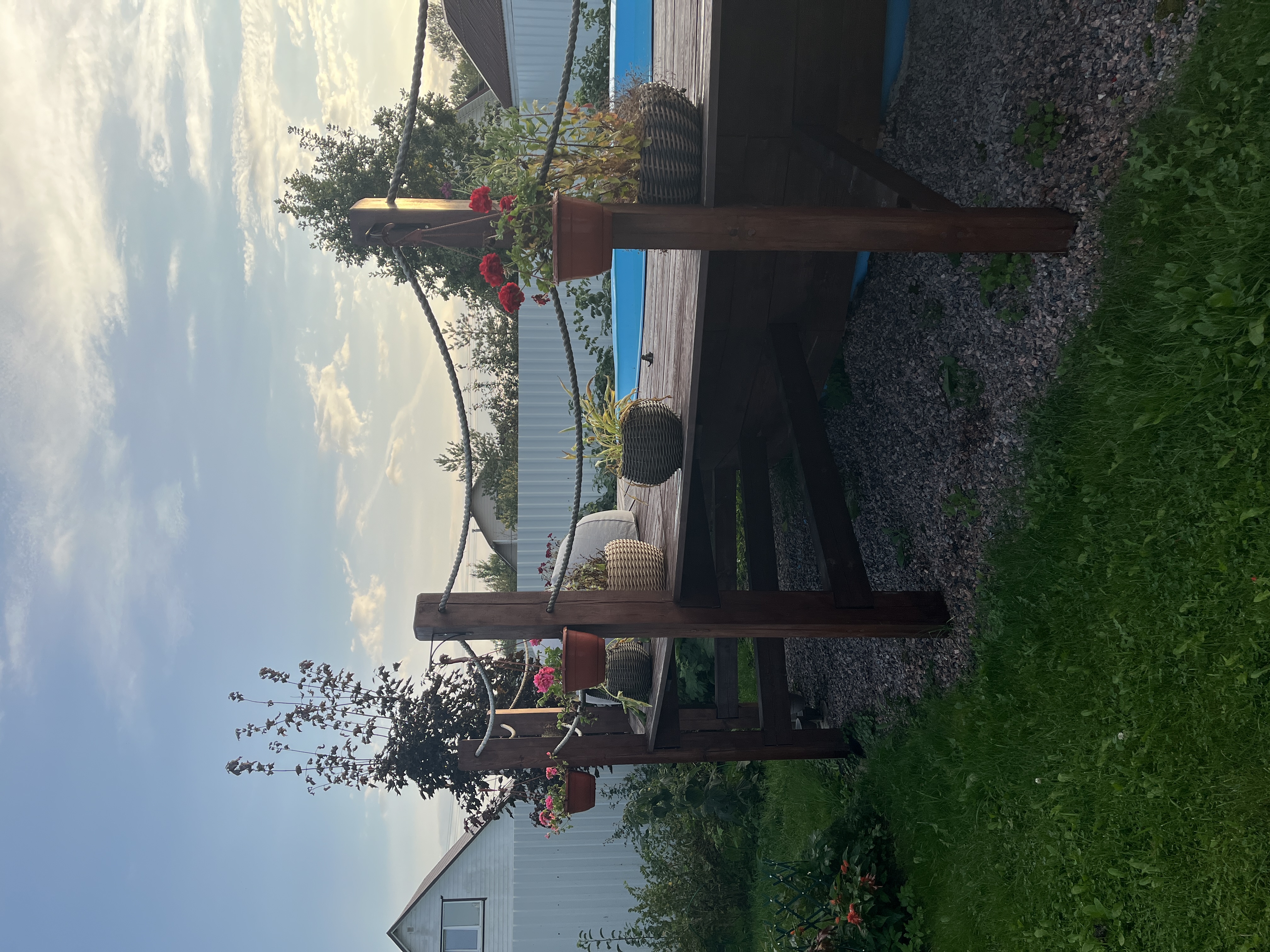

Добрый день!
Встал вопрос сделать ограждения на террасе. Сам дом из бруса, терраса из ДПК. Мне очень нравится как выглядит ограждение из каната.
Вопрос: насколько оно выживет на улице? Сейчас есть канаты полимерные, которые вроде не гниют. Или лучше не заниматься самообманом и не рассматривать такое вовсе? В принципе заменить канат раз в пять лет не проблема.

Дык полно таких решений... Сизалевый подольше пеньки стоит. Единственная проблема -вечные сосульки в межсезонье. В санатории "Русь" делали причал. Лет 10 сизаль стоял, потом они разбогатели и заказали цепи.

У меня четвертый год простой джутовый канат из вимоса - посветлел, но на гниение даже намека нет. IMG_0549

Anxiestas, поставить-то можно. Но для приподнятых площадок его использовать нельзя - небезопасно.

дай дураку деревянный х...р, так он и его сломает© - это еще догадаться надо на провисшую веревку опереться, а на практике чаще травмируются кувыркаясь через обычные жесткие перила, или садятся на них, или перелазят.
1 Джутовый дороже.
  1. Рвет его в лохмотья льдом. Просто в вашем случае пока было мало циклов заморозки-оттайки.

Ну я в принципе понимаю, что если совсем провисший, то не удержит, но мне кажется, что это решается увеличением количества рядов каната и увеличением высоты ограждения на 100-150 мм. Спасибо всем откликнувшимся.

dv_sudya, Прошу прощения, а не поделитесь: на каком диаметре каната остановились?
