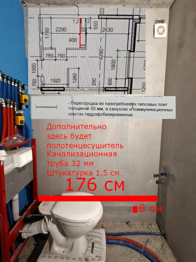

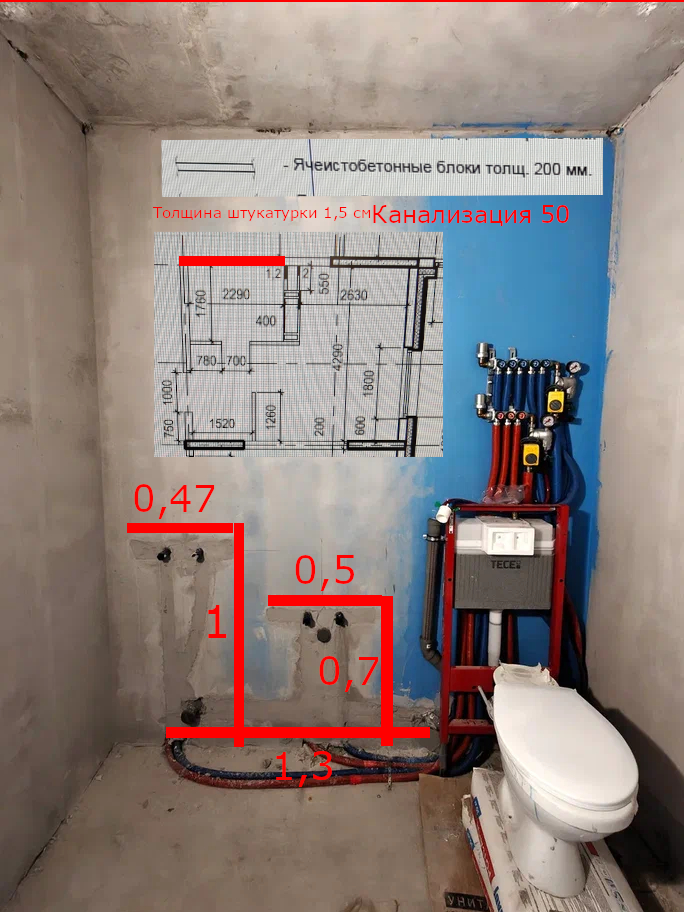

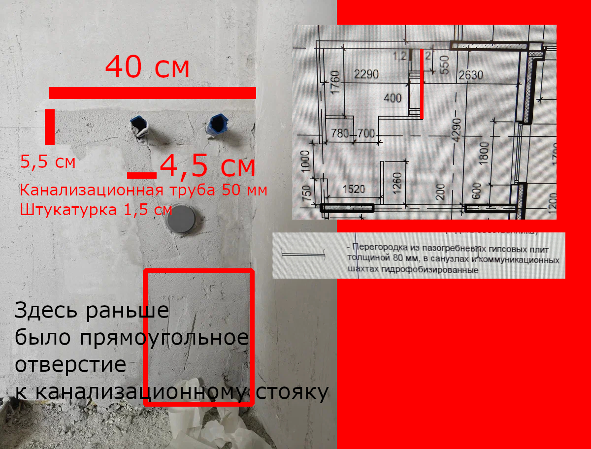

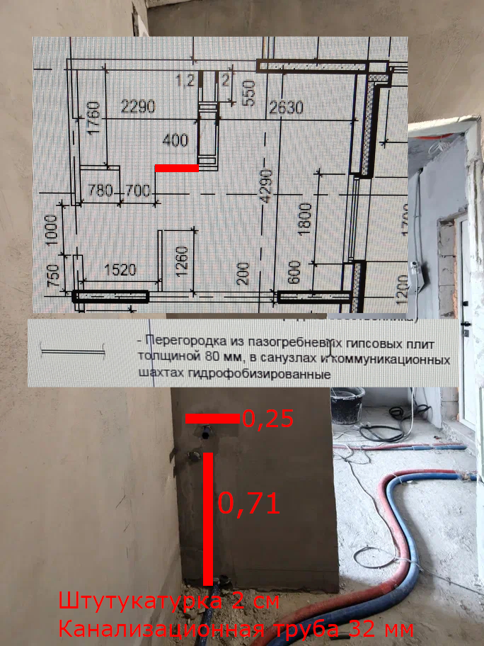

Здравствуйте,
Прошу совета специалистов по ремонту и строительству. Ситуация такая: в санузле при разводке труб для канализации и водоснабжения были сделаны штробы в перегородках и стенах (фото и замеры прилагаю). Установлена инсталляция. В дальнейшем планируется на межквартирной перегородке еще установить:
  • ванна Alex Baitler MICHIGAN 170×70,
  • подвесная раковина с тумбой Aquaton Флай 60,
  • зеркальный шкаф Aquaton Лондри 60 ,
  • полотенцесушитель электрический Point Виктория PN06858, 500×800,
  • душевая система AM.PM Like F0780700.
Отделка санузла полностью плиткой:
  • керамогранит Proto blanco 59,5×119,1, матовый,
  • керамическая плитка Kerama Marazzi «Авеллино» фисташковый 15×15.
Мои главные опасения: Не возникнет ли со временем проблема с плиткой (отслоение, трещины), не начнёт ли разрушаться перегородка, не ослабнет ли стена и выдержит ли она нагрузку от инсталляции, подвесной тумбы, зеркального шкафа и душевой системы? Также сейчас наблюдается запах из канализации, хотя на все трубы установлены заглушки, в унитазе вода чистая. Подскажите, пожалуйста, из-за чего это может быть. Если оставлять всё как есть безопасно - прошу подтвердить. Если же есть риск, то подскажите, пожалуйста:
  1. Как правильно восстановить стены (чем заделывать штробы, нужно ли усиливать сеткой, поясами, диагональными вставками)?
  2. Что лучше переделать в разводке, чтобы всё держалось надёжно и не было проблем в будущем?
Стена_1 Стена_2_со_стороны_кухни Стена_2_со_стороны_санузла Стена_3
