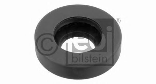

aluma написал : ...Просто убрать несоосность круга и вала (хоть болгаркой, хоть алмазным или эльборовым резцом) обычно недостаточно для балансировки, разве только повезёт. :)
Кстати, у одной из фирм-производителей (забыл какой именно. Несколько лет назад видел на картинке) на УШМ применен такой конструктив для исключения биения диска: У редуктора на валу (сразу после резьбовой части) установлен подшипник, имеющий "неполный" комплект шариков. При раскрутке и дизбалансе центробежная сила эти шарики в подшипнике перемещает в "правильную" сторону, тем самым уменьшая биение. А что если такой подшипник предусмотреть и здесь? С нужным посадочным (внутренним) диаметром. Ну и достаточно тонкий... Никому не приходилось подобное реализовывать?

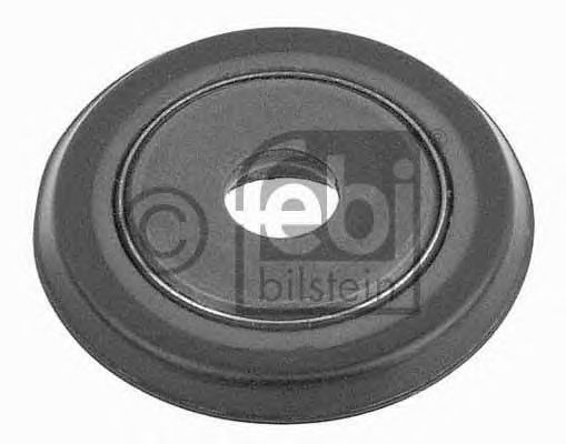

aluma написал : Похожий прибамбас (просто неполный набор шариков в кольцевой проточке) в комповых СД-приводах ещё встречается (в частности в самсунговых был)....
Встал вспоминать, ГДЕ подобное еще можно найти... - Вспомнил: опорный подшипник на передней опоре автомобилей. Он там пластиковый, разборный (у Ауди был такой). Вынуть тройку шариков и готов "фирменный" балансир (!).. Одно НО. Малого диаметра ведь надо найти... Вот например для Шкоды-Октавиа - http://avtoto.com.ua/opornyj-podshipnik-febi-bilstein-12448.html Размер внутр/внешний - 12,15 / 54 мм. для Опеля - http://avtoto.com.ua/opornyj-podshipnik-febi-bilstein-01874.html Размер внутр/внешний - 16 / 41 мм. На Оке какие были размеры никто не в курсе?
