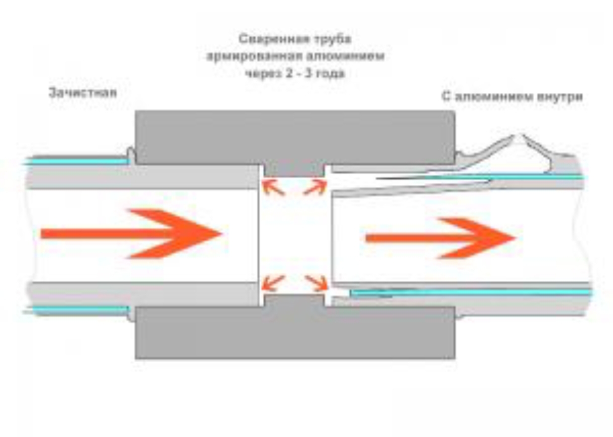

алюминиевый слойВсем доброго дня! Недавно слесарь монтировал трубы, но сделал это без торцевой зачистки алюминия. Этот слой очень хорошо виден на фото. Хотелось бы знать насколько необходима такая зачистка. Стоит ли переживать и переделывать? Всем большое спасибо!

Не стоит ни переживать, ни переделывать.
По технологии монтажа таких труб - необходима.

Olga1995,  Смотрите маркировку трубы и по ней ищите инструкцию по монтажу.
Прямо на трубе, на каждой, написано про необходимость зачистки. Но слесарю конечно виднее.
Очень подробно см.здесь https://tool-land.ru/svarka-polipropilenovykh-trub.php А если вкратце, то полипропиленовые трубы с алюминием посередине обязательно надо зачищать с торца, особой зачисткой, а если не зачищать, но тогда придется использовать специальные муфты на аппарате.. А вот что происходит, без торцевой зачистки при сварке обычным методом 1000058257
