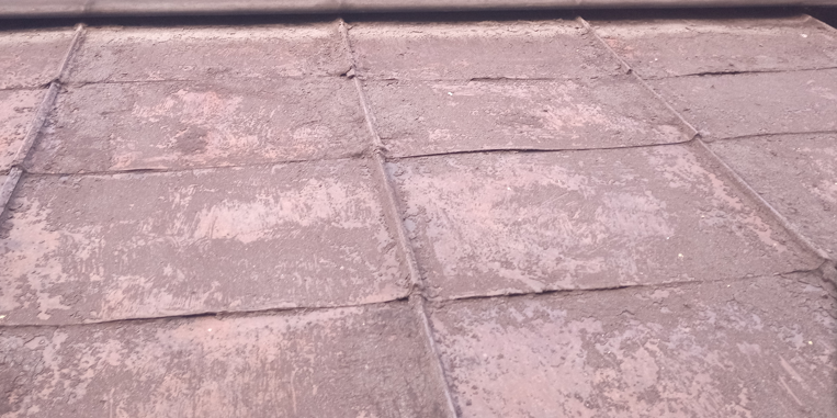

затем что думаю что зависимо от времени года между листами жести есть движение. думал тоже стеклоизолом покрыть но передумал, не приклеится он нормально на этих гребнях(замках). если бы ровная поверхность, тогда да. купил я сегодня Битумно-каучуковую мастику для кровли DYSPERBIT, Турция и стеклополотно. в конце последний слой чем то нужно присыпать что бы отбивало солнечные лучи... песок подойдет? Screenshot_1

битум боится ультрафиолета, тут его минус и еще трескается на морозе. потому и добавляют в него разные компоненты такие как каучук или полимер а так же минеральные посыпки что бы повисить устойчивость к внешним факторам.
