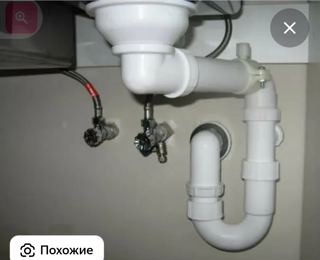

Мне кажется что в магазинах гайка других размеров
Гайка стандарт 1 и 1/2 дюйма.
Но!!! бывают поделки, где на выпуске резьба немного отличается от стандарта. Тогда проще отправить в мусорку такой выпуск и купить нормальный.

Диаметр выпуска, чтобы чашка слива встала вплотную, у китайских моек 108(9) мм. Те, покупаете хороший .....
Спс. Чес слово точил уже, давно, под китайский измельчитель.

Гайка стандарт 1 и 1/2 дюйма. Но!!! бывают поделки, где на выпуске резьба немного отличается от .....
Может другой шаг резьбы? Проверяли?, перед тем как отправить в мусорку.

Примерно так выглядит нормально установленный сифон с переносом
Screenshot_20250830-173737а не это бутылочное убожество, на готовое липнут пакетики от чая)
Другой, нестандартный шаг резьбы идет в мусорку.

Спикер написал 30.08.2025 в 17:32
Не мучайтесь, ничего под эту резьбу путного не найти.

А выпуски Bonomini кто нибудь использовал? Итальянский выпуск с правильным 115 диаметром. По цене как алпайн, но больше понравился.
