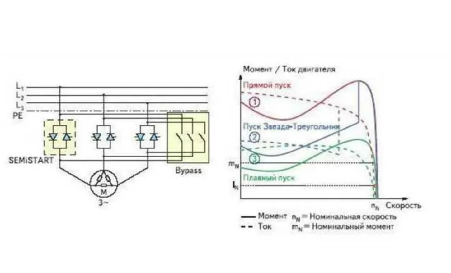

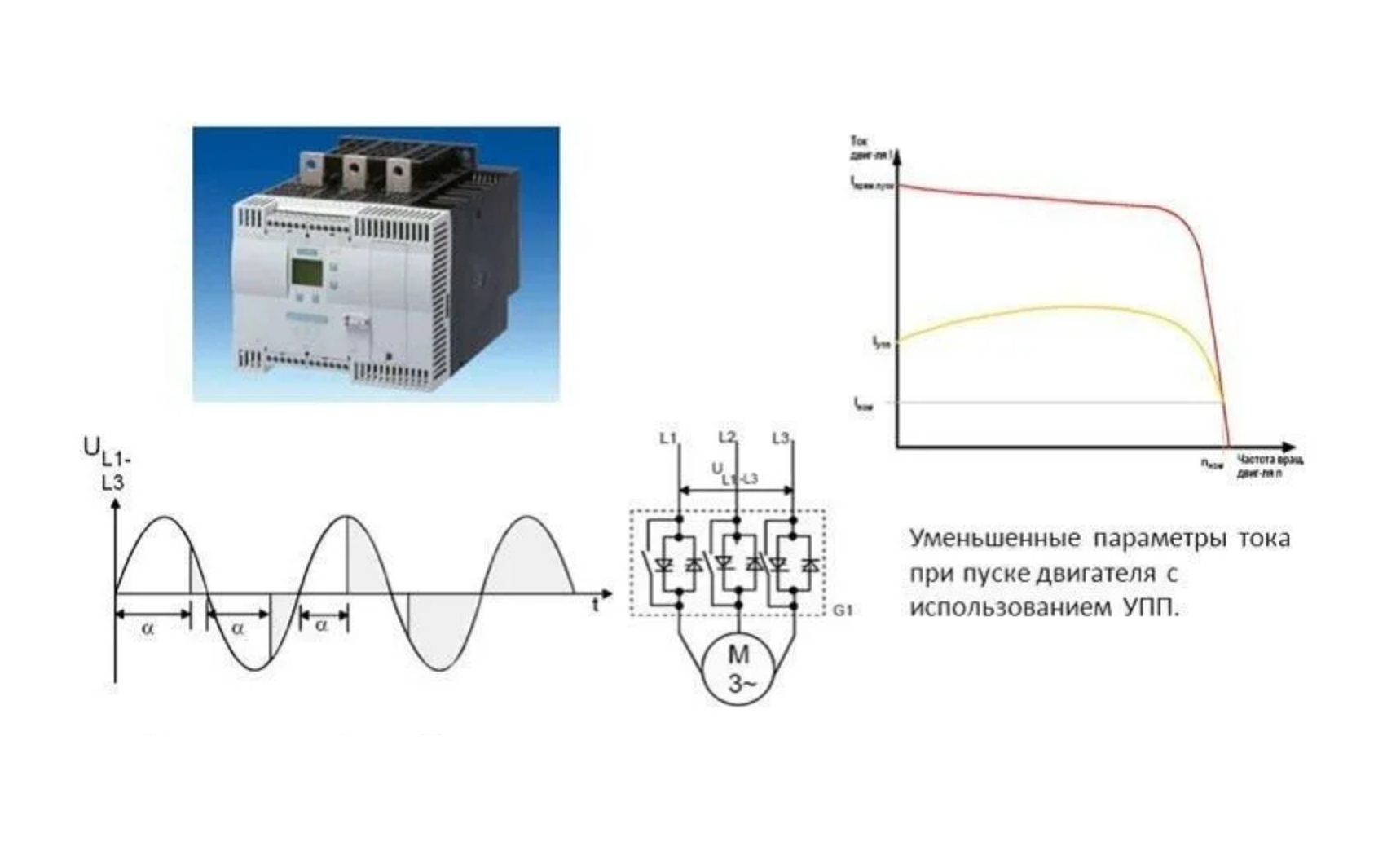

тут ты тоже ошибаешься. Сама я могу думать только то, что окружает меня. Наши мысли - это проекции действительности. Я, как и любая другая домохозяйка - не могу думать «все что угодно» - а только то, что воспринимаю. То есть ограничена объективной реальностью через органы воприятия. И вот относительно сабжа - о природе электротока и магнетизма я немного слышала, хотя увидеть электричество или магнетизм не в состоянии - но через взаимодействия с другими материями.. короче, ты по существу работы устройства плавного пуска что можешь сказать?
IMG_2752IMG_2751

Это зависит от того что вы курите..
Плавный пуск и пусковой ток это не одно и тоже,. Читайте книжки там всё неаписано.

Конечно, одно предназначено для снижения другого. Так же как дождь и зонтик - не одно и то же. Но отчасти второе существует что бы снизить воздействие первого.

Как ни странно, но плавный пуск предназначен именно для плавного пуска. Остальное - вторично. Но иногда плавный пуск для мощных двигателей имеет цель "чтоб автоматы не выбивало".
Плавный пуск с Озона для маломощных двигателей, и это именно плавный пуск, а не ограничитель пускового тока. Он не все время своей работы ограничивает амплитудное значение тока.
