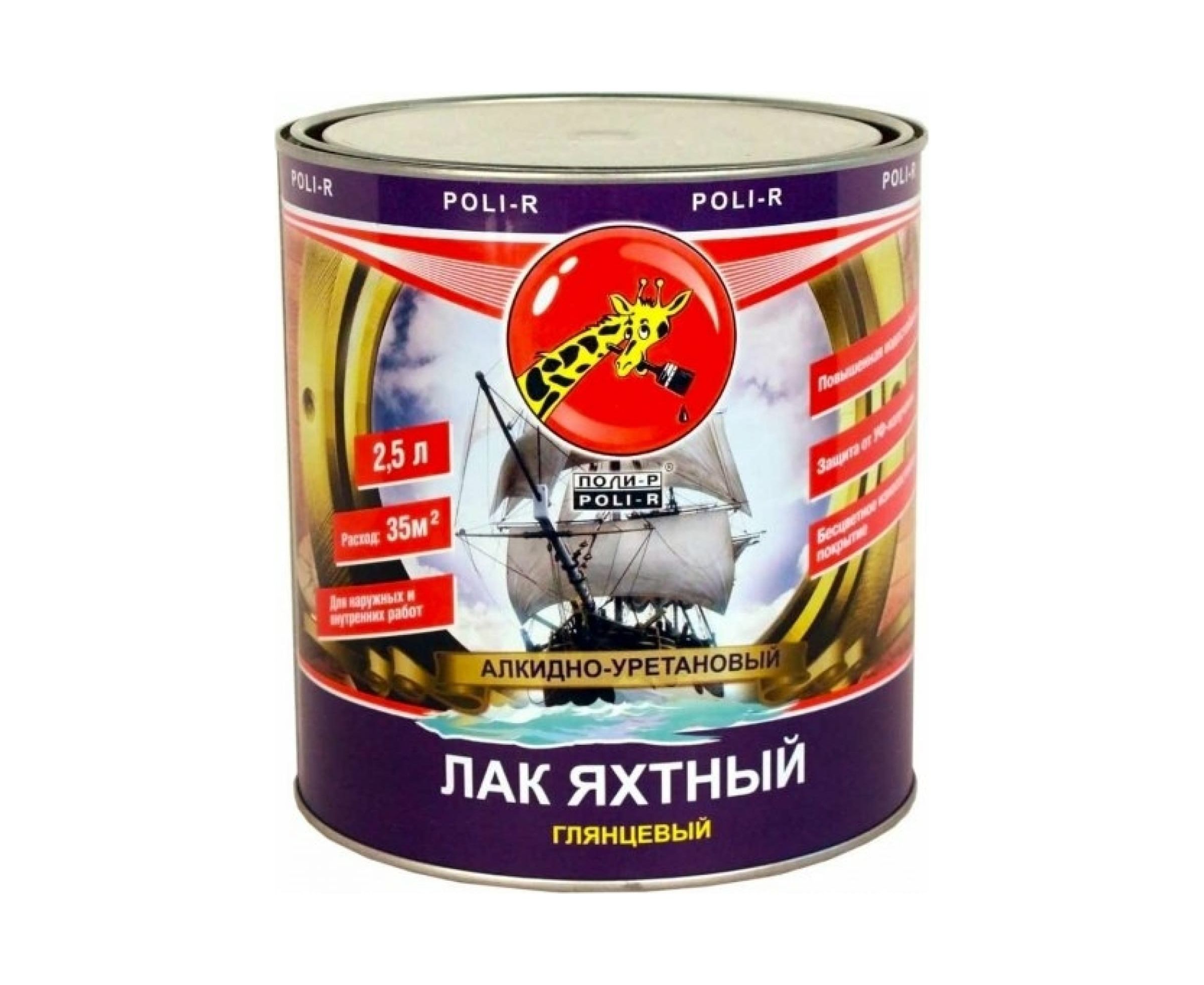

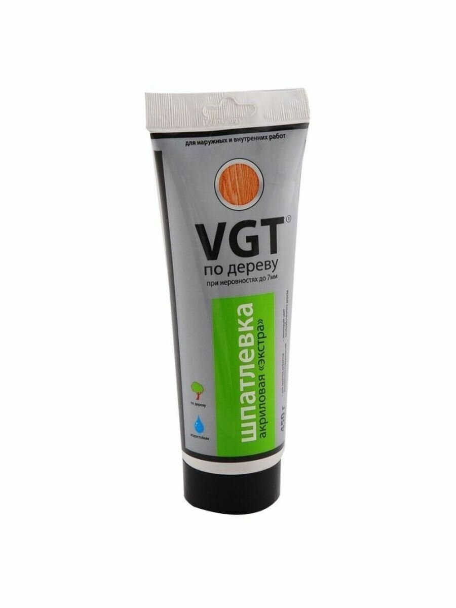

Понял, спасибо. На будущее буду иметь вашу рекомендацию ваиду на счет фоска и парафина. Но сейчас уже сделал лаком Poli R, яхтенный глянцевый. Его хвалят. Выбрал по отзывам его во Все инструменты. Посмотоим, как поведет себя. Шпаклевку взял VGT, тоже отзывы отличные. Она мне понравилась. Хорошо ложилась, быстро сохла и малая усадка.

Veselchak, моë предположение: все лаки хороши до тех пор, пока они хорошо сцеплены с поверхностью. Колебания влажности, изгибы древесины, малейшая огреха в поднотовке поверхности приводят к отслоению. А сам по себе, один - лак в поле не воин. Самое главное условие сохранности - отвод влаги и подвод вентилирующего воздуха.

С другой стороны, доски там самые обычные, а не дорогие слебы с красивым рисунком из лиственницы и т. д. Так что можно забить. И наблюдать , что будет с этим новым лаком. Если опять отслоится или растрескается, шлифану и пропитаю нагретым маслом, воском, парафином. Как советовали выше.
