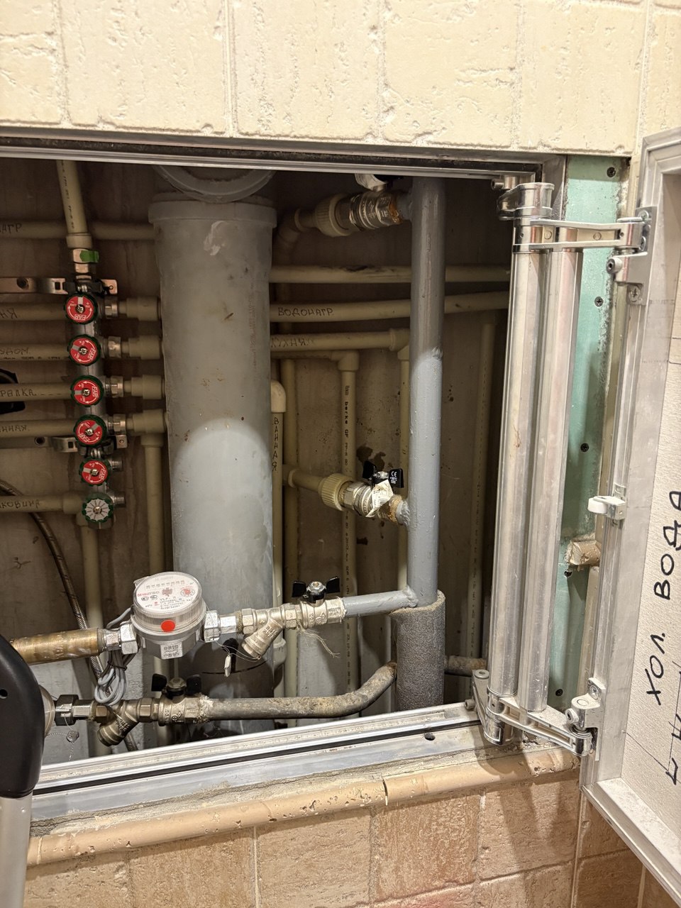

Добрый день, имеем полотенцесушитель на фото. Нижнее подключение. Установлен более 15 лет назад, с того момента его не трогали, за исключением стравливания воздуха. Проблема - неполностью прогреваются средняя (очень часто) и нижняя (реже) части.
Дайте советы по восстановлению, работоспособности, пожалуйста. Есть ли смысл снять и почистить?5350635906664626647

Babe09, кто же даст совет, не видя подключения и как расположены краны на стояке!?

Подключение нижнее. краны на стояке расположены плохо, расстояние между ними меньше высоты полотенцесушителя, вечером пришлю фото.

5359793318105577568Подключение вот такое, между отводами - видимо заужение, вварена пластина внутри на часть трубы, судя по сварному шву.

Babe09, Присмотритесь повнимательнее к коротким отводам на ПС. Похоже, что стенка в районе резьбы под ШК уже частично сгнила, особенно на верхнем видно.

Вопрос только, зачем туда пластину вварили

Это когда ума нет без пластины сделать)

Там шлама набилость перед кранами, всё уже прогнило, а Вас прогрев беспокоит. Надо сварщика искать пока не отлетело.

Эти краны уже я ставил года 3 назад, старые были уже в плохом состоянии, воду не перекрывали + ржавые куски убрали. сами отводы там в рабочем состоянии были после замены кранов, я смотрел за этим.
BV написал 21.09.2025 в 13:12
не я делал, значит мозгов не хватило, прокомментировать не могу.
Вопрос то простой - стоит ли снимать полотенцесушитель. пробовать его почистить, вдруг там шламмусор в нижних секциях? Сейчас вот прогрелась нижняя, последние пару дней. Средняя - так и есть теплые куски по см от вертикальных стоек, остальное холодное.
Да не, зачем? Надо сидеть и ждать чуда пока само не рассосется)
