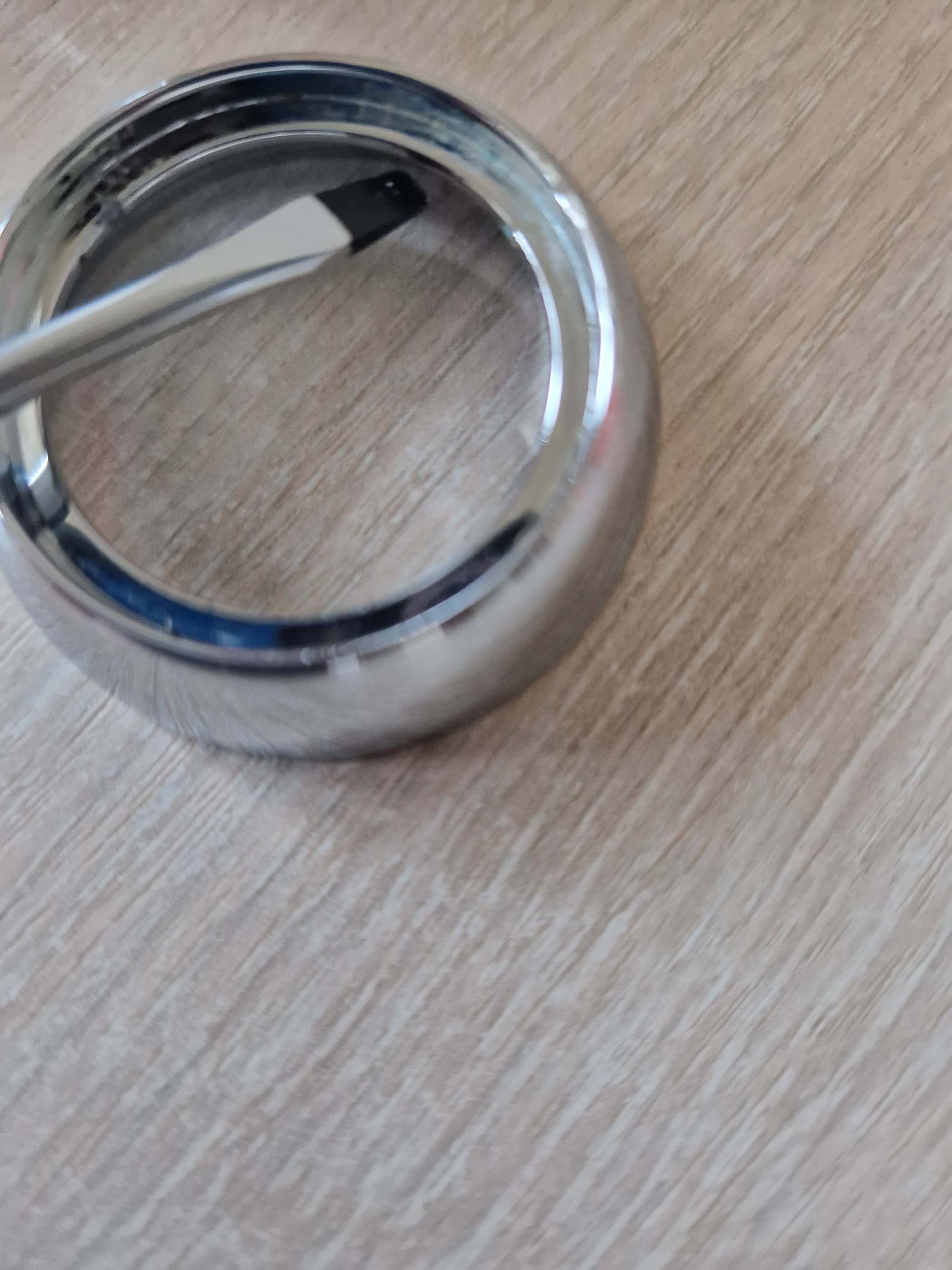

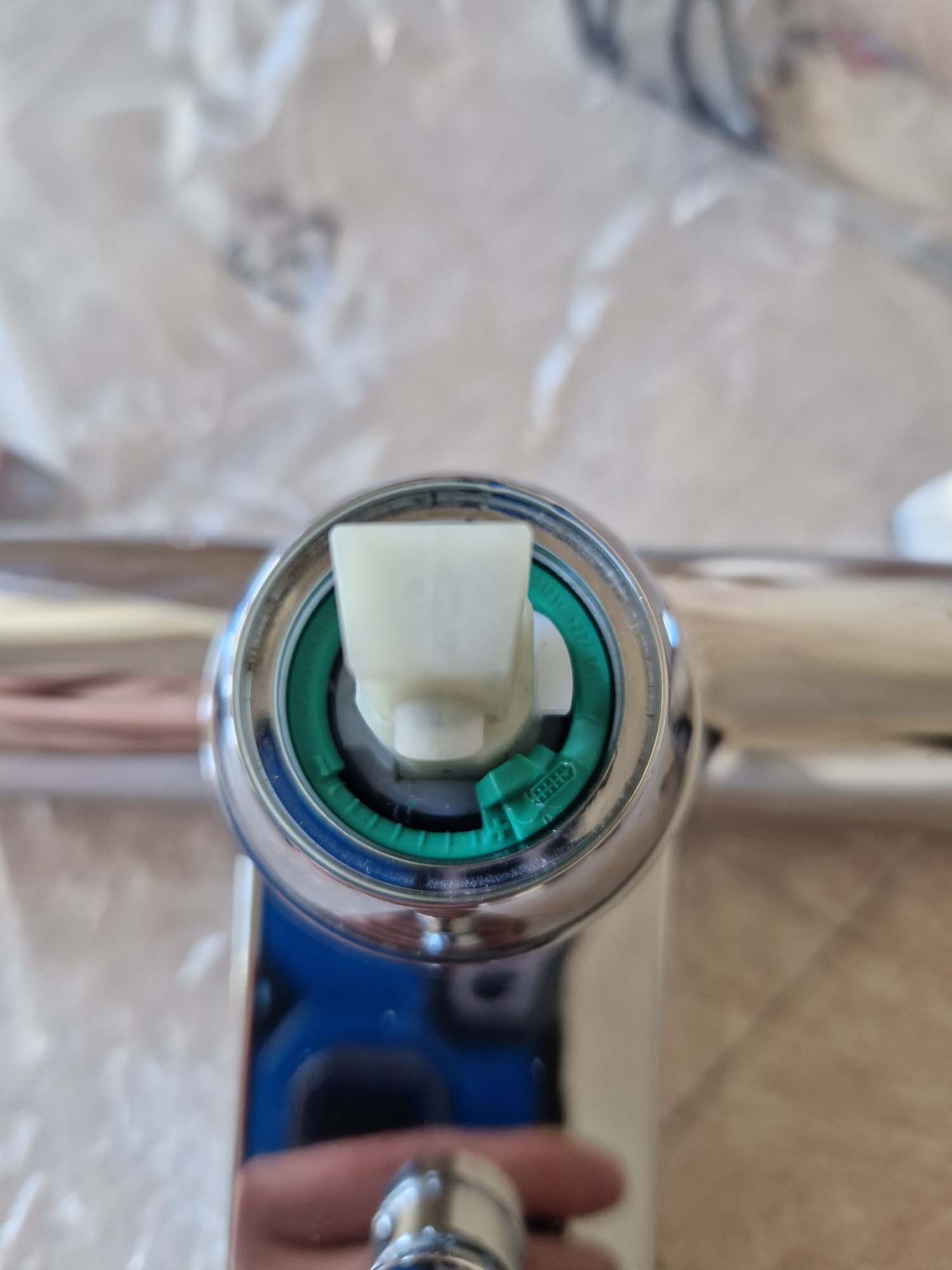

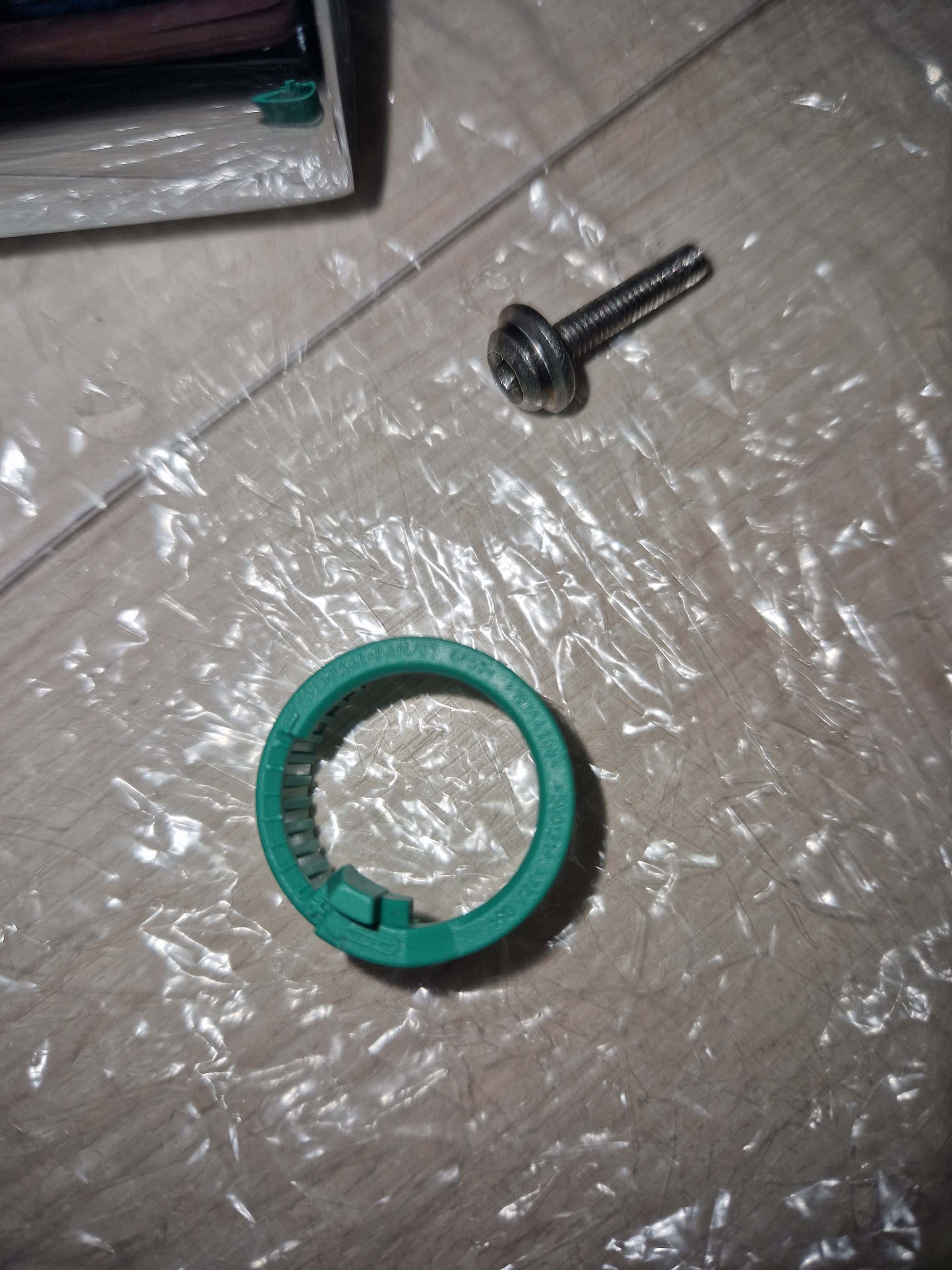

Всем добрый день! Вопрос, как добраться до картриджа? У меня смеситель Hansgrohe Focus E2 31940000 для ванны и душа.Отвинтила гайку, сняла рычаг.Круглая декоративная накладка просто крутится руками по все стороны.Не откручивается. Также смогла вытащить зеленое колечко, которое лежит на картридже.020301

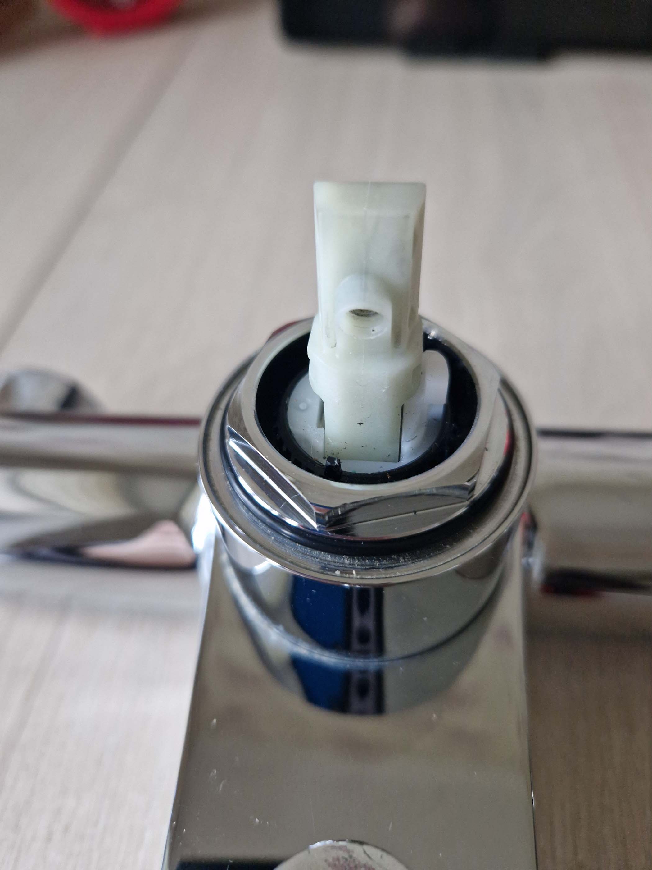

Она просто нащëлкнута. Подденьте отвëрткой. Под ней - гайка (4) Ключ на 30 мм:

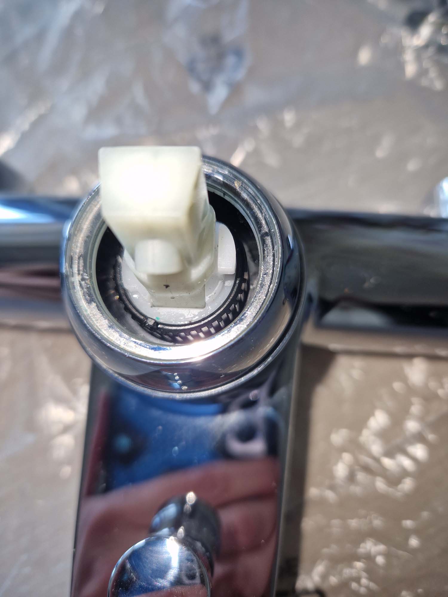

25.09.2025 в 16:31:56
n-p-n, Спасибо. Догадывалась, что она не откручивается, а просто вытаскивается. Но вот где подцепить. Щас удалось ее подцепить за нижний бортик. Добралась до гайки.0504
