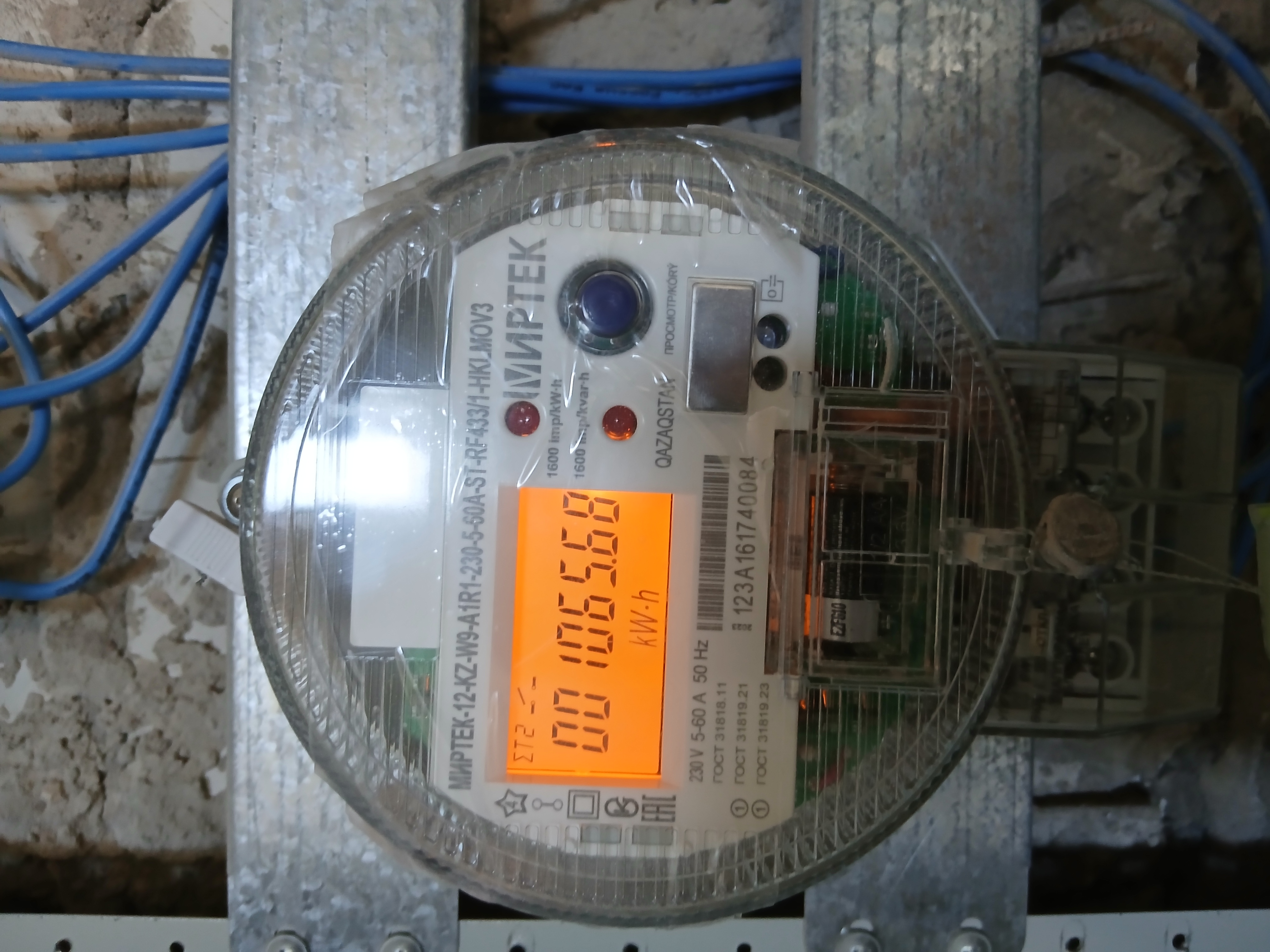

Добрый день, коллеги! Сегодня произошёл случай, сосед звонит и говорит что их с мая месяца нету на квартире, но счет за электричество приходит 100-130 КВт каждый месяц, он осмотрел щиток на площадке и говорит я ворую у него электричество.Говорит что фазный провод с моей квартиры в щитке на площадке был подключен к фазе его автомата.К моему приходу он подключил провод обратно.Провод я не перекидывал к его автомату, каждый месяц плачу по квитанции около 70-100 квт, счетчик мой крутится.Теперь вопрос, могут ли оба счётчика мой и соседа крутиться одновременно, если допустим мой фазный провод на автомате был подключен к его автомату.А мой нулевой на моем автомате был.Схему ниже прикрепляю.Энергетики дайте пожалуйста ответ.

Radio, но как мой счетчик может крутиться, если цепь по фазе у меня разомкнута? То есть в счетчике по фазному проводу не протекает ток. Не пойму. Счетчик разве не вычисляет разность потенциалов между фазой и нулём. Если фазный ток равен нулю, то и разность потенциало равна нулю, соответственно потребляемая мощность равна нулю.

Балай написал 24.09.2025 в 18:40
Конечно. Вопрос лишь в том, в каких пропорциях, тут возможны разные варианты.
Балай написал 24.09.2025 в 20:31
По нулю же протекает. От него и крутится. Этот счетчик считает и по нулю, и по фазе.
Фаза приходит.
То в некоторых моделях есть вычислитель тока в нуле и счетчик на него переключается для расчета мощности. Есть ли в вашем такая опция - смотрите паспорт.

BV написал 24.09.2025 в 20:40
2025-09-24_20-42-32

Radio, спасибо. Сетевая компания в профите, а ТС должен соседу денег. Сколько - вопрос непростой, когда подключили - тоже вопрос. Может в памяти счетчика есть инфо, когда начал считать по нулю...

Radio написал 24.09.2025 в 20:35
Убедиться по паспорту, что счетчик считает по нулю столько же, сколько по фазе или...
