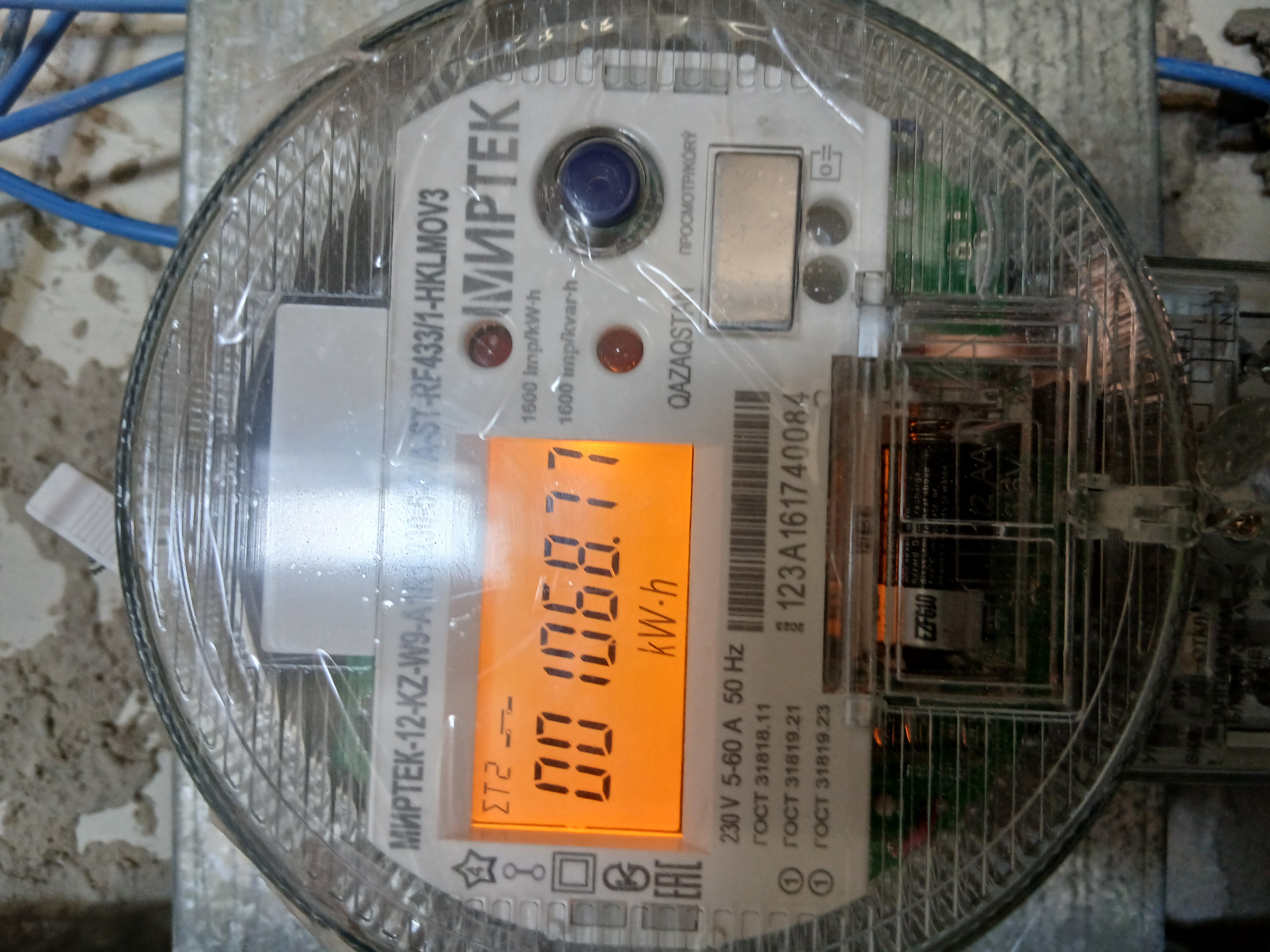

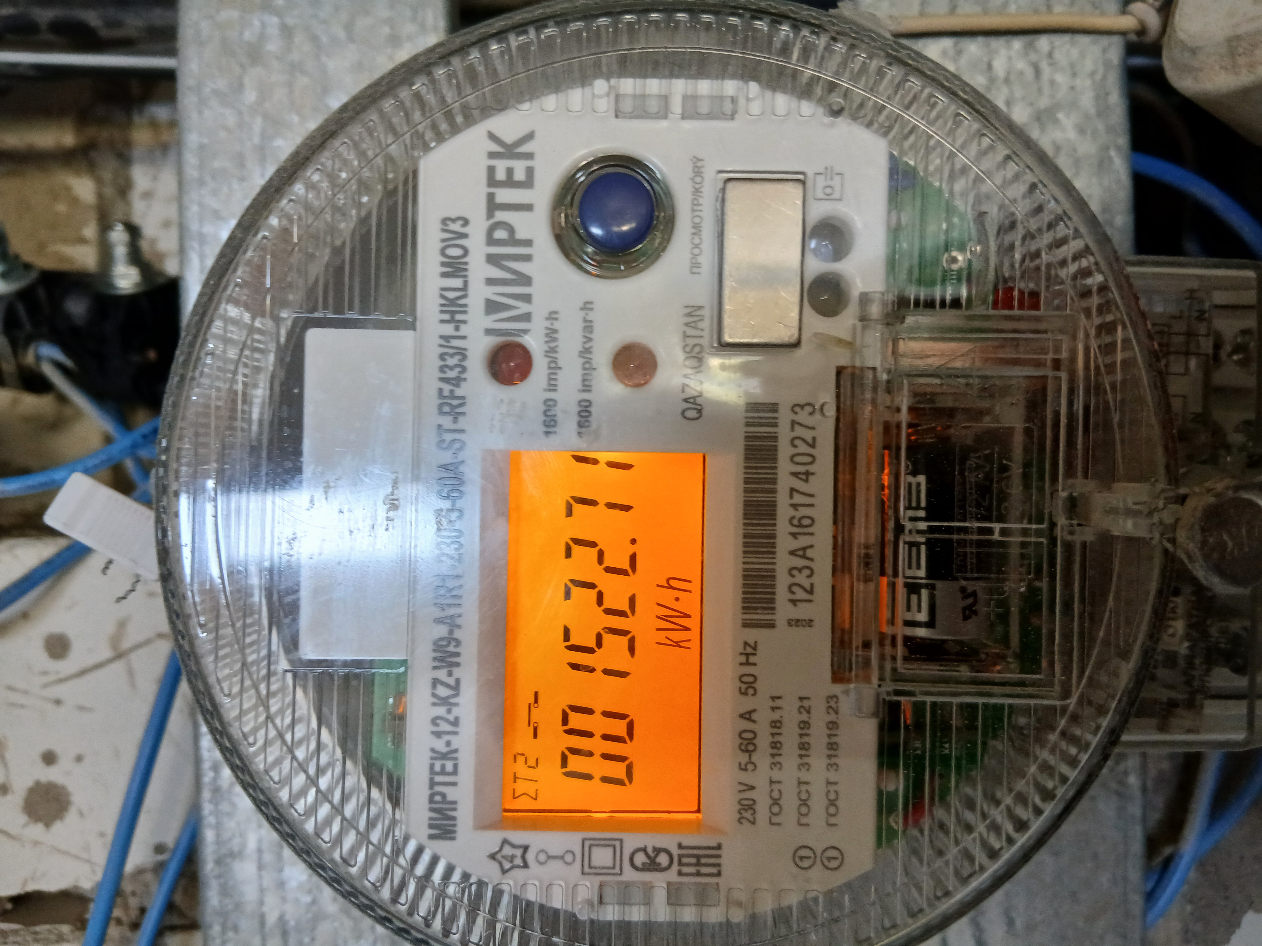

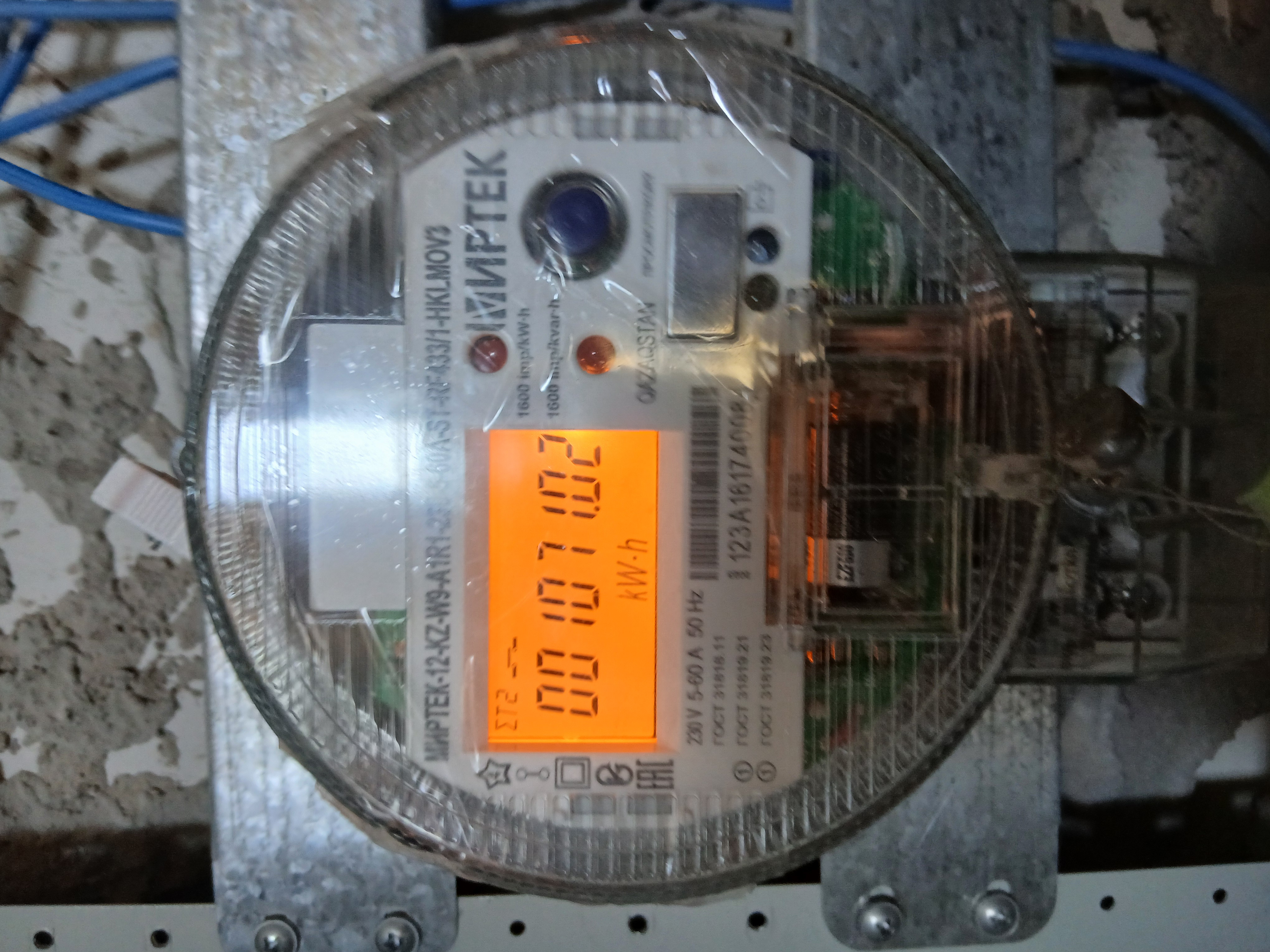

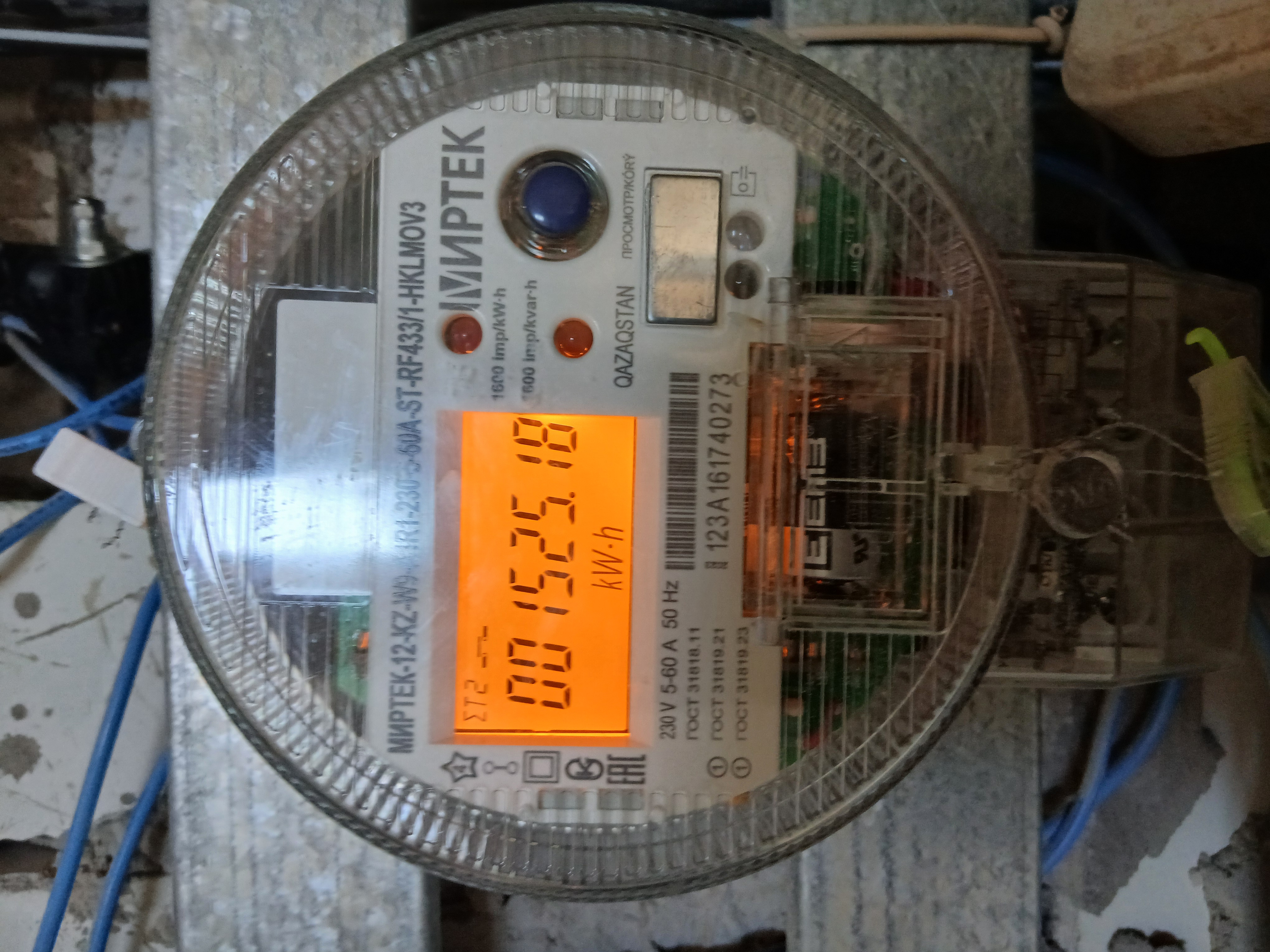

BV, ну что-ж мой суточный расход 2,25 кВтч, соседа - 2,47 кВтч. И что это дало мне? Ничего)) шучу, получается примерный месячный мой расход около 70 кВтч, у соседа чуть больше. Это учитывая что мы живём на квартире, а сосед нет. Правда у них там строитель работает, вроде ночует даже. И для чистоты эксперимента я специально не экономлю свет, живём как обычно.1411114172это мой счетчик
1411214173это соседа
Замеры были сделаны вчера в 12:00 и сегодня в 12:00
А с момента осмотра энергетика, после 2 суток, мой расход 5,34 кВт, соседа - 8,35 кВт

Балай написал 26.09.2025 в 12:44
Соседи не живут, но строитель живет и работает)
Дрель 500вт 2 часа - уже один кВт, мощный свет, эл чайник, может электро плитка.
Что толку, что соседи говорят что не живут?
Короче, продолжать тему нет смысла пока не будет: - данных журнала событий обоих счетчиков - там события когда начался и закончился небаланс токов. - накопленные месячные, недельные итоги из памяти счетчиков.
Месячные итоги когда оба счетчика работали в дисбалансе. (тут будет интересный момент когда нулевое потребление - дисбаланс будет меньше 12.5%, но на эти мелочи можно просто забить)
Тогда из месячного итога счетчика соседа вычитаете свой месячный итог и узнаете сколько израсходовал в месяц строитель соседа.
2х2=4 все предельно просто
Кто кому чего должен - разберетесь на основании этого. Если трясти с сетей излишне уплоченное - нужен акт от энергетика плюс схема ваша плюс журналы счетчиков плюс месячные итоги - как подтверждение сетям этого казуса.
Или просто отдайте эти 3 тыр соседу и не тратьте свое время зря. Оно дороже.
А ответ на свой изначальный вопрос вы получили. Второй вопрос - когда переключили провод - из журналов.

Мишутк написал 26.09.2025 в 13:43
А до счетчика вы вправе требовать корректности подключения
См схему на 1й странице - провод был переключен ПОСЛЕ СЧЕТЧИКА. И по словам ТС это видел энергетик. Еще - реле счетчика было отключено (есть фото) , и это в какой-то мере подтверждает, что квартира ТС не могла получать электричество от своего счетчика. Плюс косвенно - повышенное потребление соседа (учет суммы2х квартир).
А сейчас ....- акта нет - можно действовать по закону и слать всех лесом.
