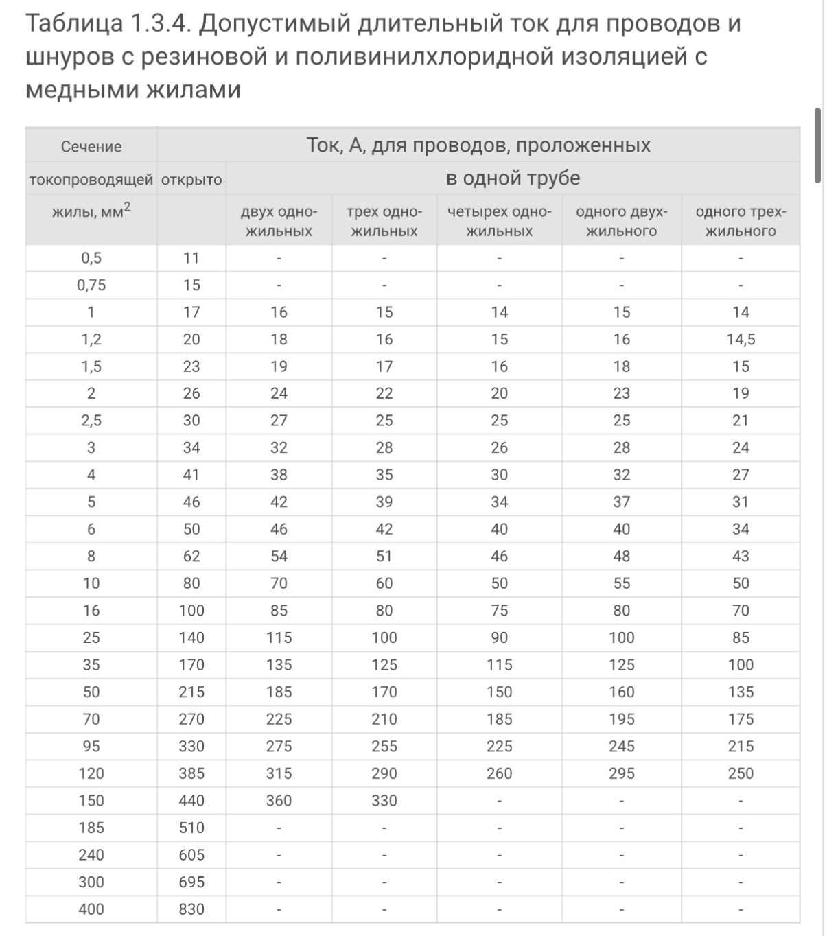

Они говорят, что в ПУЭ написано что кабель 4кв держит примерно до 40А (при открытой прокладке больше, при закрытой меньше)…

А еще вроде на ввод 6кв завели под автомат 63а видимо и потом 40А УЗО, я не понимаю это разве не мало? 3 комнаты, техники много

Этот провод по сути шнур по области применения. Яндекс в помощь. Сравните все характеристики с Ввг или ПНГ.
Да еще наверное и ТУ шный, тонкий и подешевле) Проверьте сечение.

А еще вроде на ввод 6кв завели под автомат 63а видимо и потом 40А УЗО, я не понимаю это разве не .....
Ka1n написал 25.09.2025 в 14:04
Автомат много, провод и УЗО мало...
А еще вы наверное много косяков пропустите без опыта....

BV, они просят открыть ПУЭ и прочитать там допустимые нагрузки на кабель.

Откройте им описание ПВС, раздел назначение - есть на сайтах кабельных заводов.
А то, что 41А открыто - вы действительно можете открыть ПУЭ, или вам сложно это?)

BV, ПВС уже заменили на 4кв ввг. Я так понял, что тут мнения разделились - кто-то за 6, кто-то за 4 и для себя не нашел правильного ответа.
Теперь вопрос про ввод и автомат, уговариваю заменить на 10кв и 50 или 63А
Вот в эту таблицу смотрят из ПУЭIMG_6654

Автомат как у всех по проекту дома - тут нечего думать, под него подбор сечения кабеля по ПУЭ.
